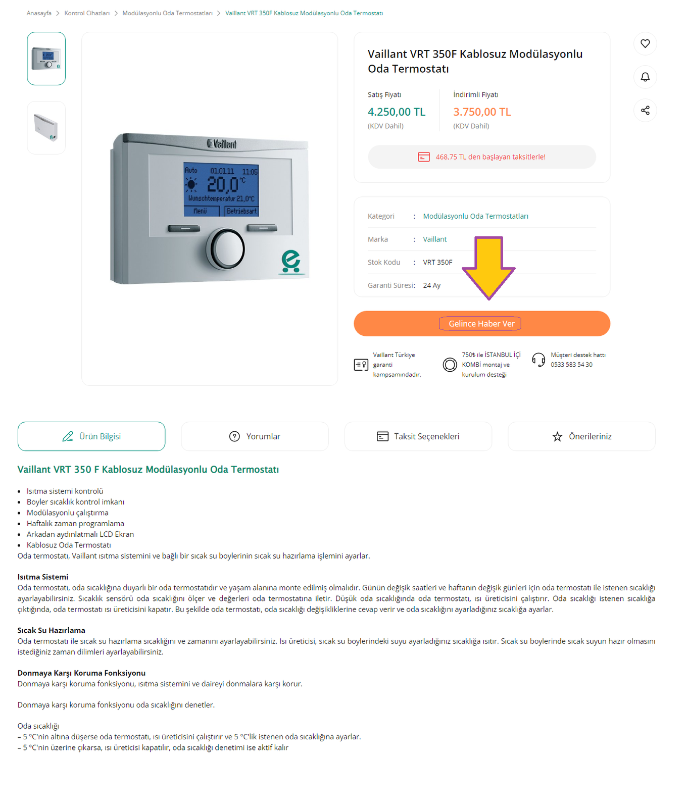

Aynı ürünü değişecek .
Yoksa benzer ürünmü verecekler ?
https://www.e-vaillant.com/kategori/vaillant-otomatik-kontrol-cihazlari
https://www.e-vaillant.com/kategori/vaillant-modulasyonlu-oda-termostatlari
https://www.e-vaillant.com/urun/vaillant-vrt-350f-kablosuz-modulasyonlu-oda-termostati
https://www.e-vaillant.com/urun/vaillant-sensohome-vrt-380f-modulasyonlu-kablosuz-oda-termostati
Aynı görevi gören ! olacakmış.Bekliyelim
görelim.Sonucu,burada paylaşacağım.
Benimki,modülasyonlu.Klasikler on/of çalışıyor.
