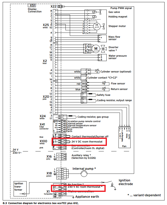

Merhaba arkadaşlar kira evinde bu kombi var fakat oda termostatı takılmamış İzmirde malum havalar bir sıcak bir soğuk oluyor benim daha önceki kullandığım kablolu oda termostatım var SIEMENS RDE10.1 bunu takmak istiyorum fakat bağlantı yerlerini bir türlü tam tesbit edemedim yukarıdaki linkte en aşağılarda elektrik şeması var iki tane köprü var İlk köprüde Contact Thermostat/Burneroff yazıyor diğer alttaki köprüde ise 24 v DC room Thermostat yazıyor acaba ben bu köprülerden hangisini söküp oraya termostatın kablolarını bağlamam gerekir. Yardımı olacak arkadaşlara şimdeden teşekkür ederim.
Basit on off thermostat ise elinizdeki , 1. Köprüye " contact thermostat /Burner off " a bağlamanız gerekir

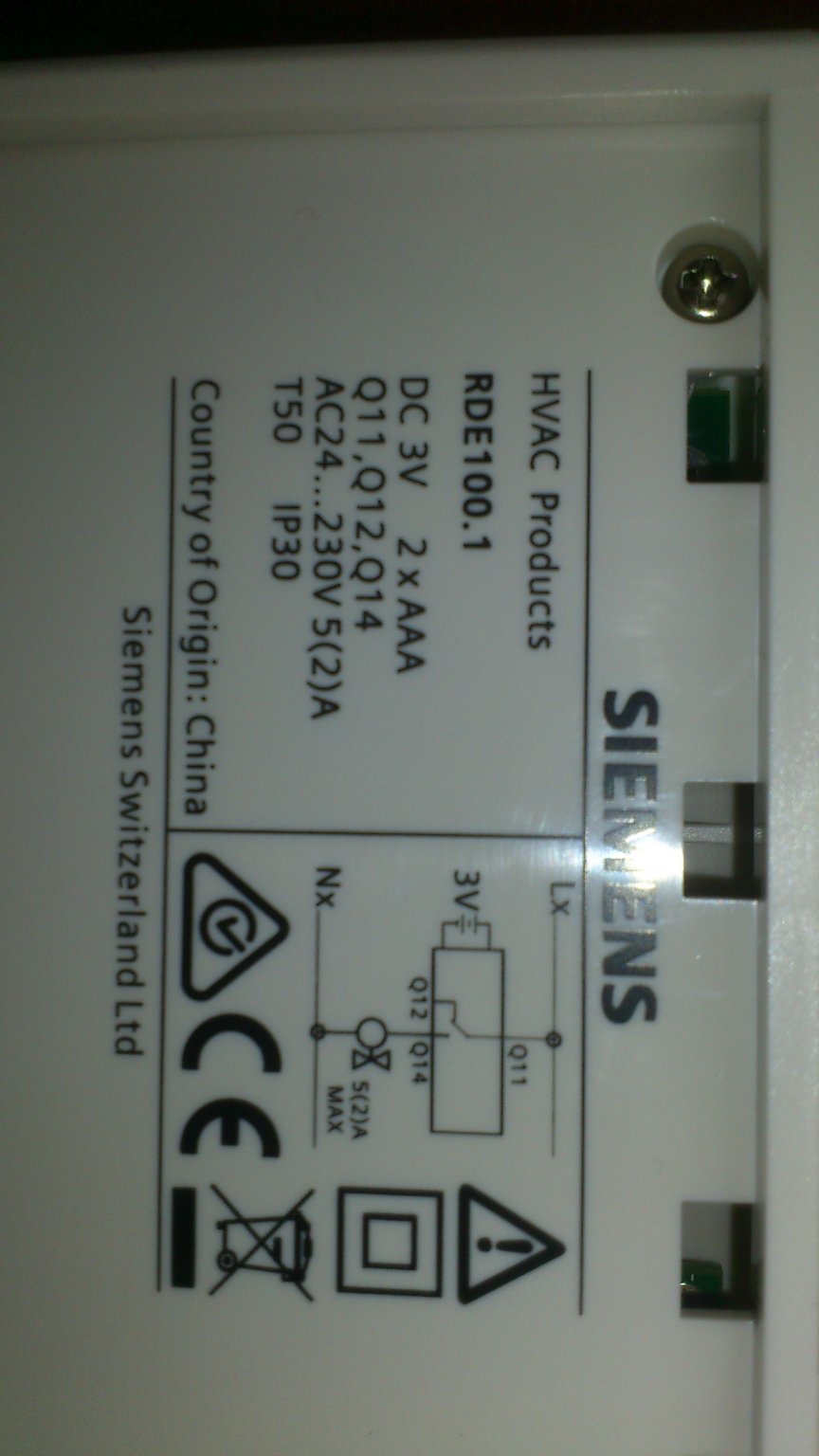

Elimdeki oda termotatı Dijital günlük haftalık programlı olanlardan
SIEMENS RDE 10.1
Benim de evimde bu tarz haftalık proğram saati var . Kombim buderus. Bağladığım uçlar Arasında 16 volt civarında potansiyel farkı var. Eğer termostatınız kombi Tarafından destekleniyorsa 24 v tarafına takmanız gerekecek sanırım . Bekleyelim , bilenlerden net cevap gelecektir
çok teşekkürler zaten bende ondan tırsıyorum iki devre yeri var 24v.DC ile 230v. AC şimdi yabancı bir forumda 230v devresine bağlamış bazısında diğerine bağlamışlar pek anlam veremedim zira Ana karta yada termostatta zarar vermek istemiyorum. fakat sizin söylediğiniz daha mantıklı zira her zaman tüm kombilerde termostat köprüsü vardır oda 24v. tarafında ve termostatımız modülasyonlu tip değil aç kapa şeklinde ama dijital 24 saat ve haftalık programlanabilir gelişmiş bir cihaz.
Cihazın arkasındaki elektriksel değerler ve elektrik şemasıda aşağıdadır.
