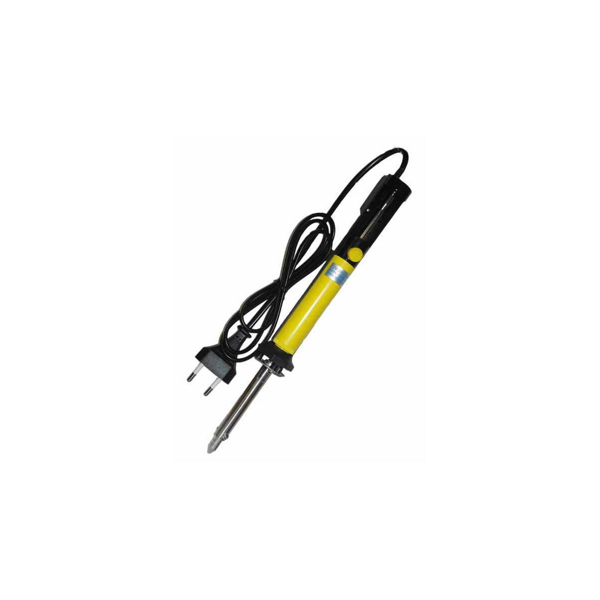

Merhaba arkadaşlar pcblerden parça sökmek için bu tip havyalar uygunmu normal havyam lehim çekmek için manuel pompam be lehim çekmek için bakır telimde bar ama elemen sökmede çok zorlanıyorum özelliklede transistör gibi üç bacak ve daha fazla olan elemanları bu tür havyalarla çok rahat sökebilirmiyim en ucuzunu 330 tl ye buldum bu makinadan kullanan varmı iş yaparmı linki:

Sicak hava uflemeli istasyon denediniz mi hic? cok bacakli bir parcayi sokmek kolay degildir. ya tum bacaklari isitmalisiniz ki ancak parca ayrilsin yada lehimi iyi uzaklastirmalisiniz.
Denemedim kulanmadım hiç pcb ye zarar verir diye düşünüyorum yakar yani kararsız kaldım bu makinadan kullanan bi arkadaş çıksa ona göre boşuna almayayım

Bunu hiç kullanmadım,ancak teknik özelliklerine göre kendi kanaatimi özel olarak belirtmeye çalışayım.Sıcak uç ısındığında hem kolayca lehim yapıyor,hem de dilerseniz lehim o an çok sıcak iken, o lehim yapılan noktadaki lehimi 600 mmHg 'lık vakum (Eksi) basınçla emerek parçanın lehimsiz kalıp sökülmesini sağlıyor,anladığım kadarıyla.Bu istasyonlar hava üflemeli olanlara göre yeni yeni çıkmış olmalıdır,çünkü amatör elektronikçiler genellikle küçük bir vakum pompası veya bakır örgüyü fazla lehimi çekerken kullanıyordu,bu istasyonlara bildiğim kadarıyla da halihazırda uyarlanmamıştı.
Sıcak hava üflemeli ve havya ucu ısı kontrollü olanıyla karşılaştırırsak eğer onda sıcak hava üfleyen tabanca ve ısı (sıcaklık ayarı) kontrollü havya ve diğer aksesuarlar vardır.Gördüğüm kadarıyla vakumlu olanıyla sıcak hava üflemeli olanın her ikisi de çok bacaklı normal entegre,smd entegre,transistör,vb.bacaklarının fazlaılığı nedeniyle sökümü çok zor elemanların pcb'den sökümü için uygundur.Birisinde havya ucu örneğin uzun bir entegreyi hbirinde havya ucuyla ısıtırken emip alıyor,diğerinde sıcak hava üflenmesiyle eriyen lehimler yoluyla alınıyor.Sıcak hava üflenmesinde ancak tabancanın çapı kadar bölgeyi tek ısıtmada eritip entegre veya smd transistör,diyot,vb. elemanı üstünden tutup çekerek almış oluyorsunuz.diğerinde ise havya ucu ilerlerken parça ne kadar uzun olursa olsun,hava tabancasındaki bu çaptan tam bağımsız, ilerledikçe lehimleri emip alıyor ve uzun bir entegreyse bu bacakları bir süre sonra tam lehimsiz kalıp elle çekilip kolayca alınabiliyor.Oysa hava üflemelilerde sıcak hava üflenirken,bu bacakların yanında entegre veya parçanın kendisi de aşırı ısınmış durumda kalıyor ve siz onu direk elle değil ancak özel bir tutamaçla tutarak almış da oluyorsunuz.Kendi aralarındaki söküm farklarını bu şekliyle gördüm.
http://www.hepsiburada.com/pro-s-kit-ss-989b-mu-smd-istasyon-havya-pm-hrmtvss989b
Pcb'ye bir zararı konusunda ise uygulanma süresi ve o andaki havya sıcaklığı çok önemlidir,yani siz normal havyayla bacaklardaki lehimi eritip örneğin pompa veya bakır örgüye emdirirken ne kadar itina gösteriyorsanız,buradaki havya ucunun o anki pcb'de kalma süresi ve havya sıcaklığını uygun ayarladığınızda hiçbir zararlı etkisi (pcb'yi yakma veya bakır yolları kaldırma gibi) olamayacaktır.Yani üstte linki görülen hava üflemeli istasyonlara göre sırf bu açıdan bakılırsa eğer daha iyi özellikte gibi görünüyor.
Sonuç olarak her iki tiple de smd,entegre,transistör,vb. parçalar normal bir havyaya göre çok daha rahatça sökülebilecektir.Ama sıcak hava üflemeli olanı smd ağırlıklı parçaları sürekli söküyorsanız bence daha uygun gibi görünüyor.Sonuç olarak yine de siz bilirsiniz,bu karşılaştırmalara göre herhangi birini seçmekte son karar yine sizin olmalıdır. Kolay gelsin.

Bende vakumun daha iyi olduğunu düşüncesindeyim ve vakum havya alacağım kesinde.... Desi şöyle şimdi 2000 lirayadA vakumlu istasyonda tabiki benim alacağımdan daha iyi iş göreceğinden zerre kadar şüpem yok bu sınıfta bunun aynısını veya müdavimini kullanan bi arkadaş var ise bi görüşünü almak istiyorum malum ucuz ve cin malı ana işlevini bile gerçekleştiremiyorsa paramı çöpe atmanın bi anlamı yok normalde alırdım ilk defa bi şey alırken foruma sormak geldi aklıma kuvvetle muhtemel forumda kullanan üyeler vardır görmemiş veya forma girmemişlerdir kısa bi zaman beklicem Alıncada burda paylaşırım yaptığı işi....

Smd için sıcak hava rahat olduğunu biliyorum telefoncular vb. Çok kulanıyor lakin değim gibi mesajımda smd demedim transistör ve benzeri, cok ayaklı elemanları dedim normal makzemeleri kast ettim bu tür havyayla hiç kalıntısız yani elemanın bacaklarında fazla lehim kalmadan cıkacağına inanıyorum saygılar

Aynı ürün aynısı değişik satıcı aynı ürün 100 lira farklada var en ucuzunu 330a buldum yanlız güzel kulanımı basit videodakide aynı sı gibi yanlız kutuda germany yazıyor birde 80 euroya aldığını söylüyor arkadaş iyi iş yapıyor uclarıda satılıyor 12 tl ucunda delik var 1'2'3 numara olmak üzere 3çeşit ucu var ince ve kalın olmak üzere delik genişliği
