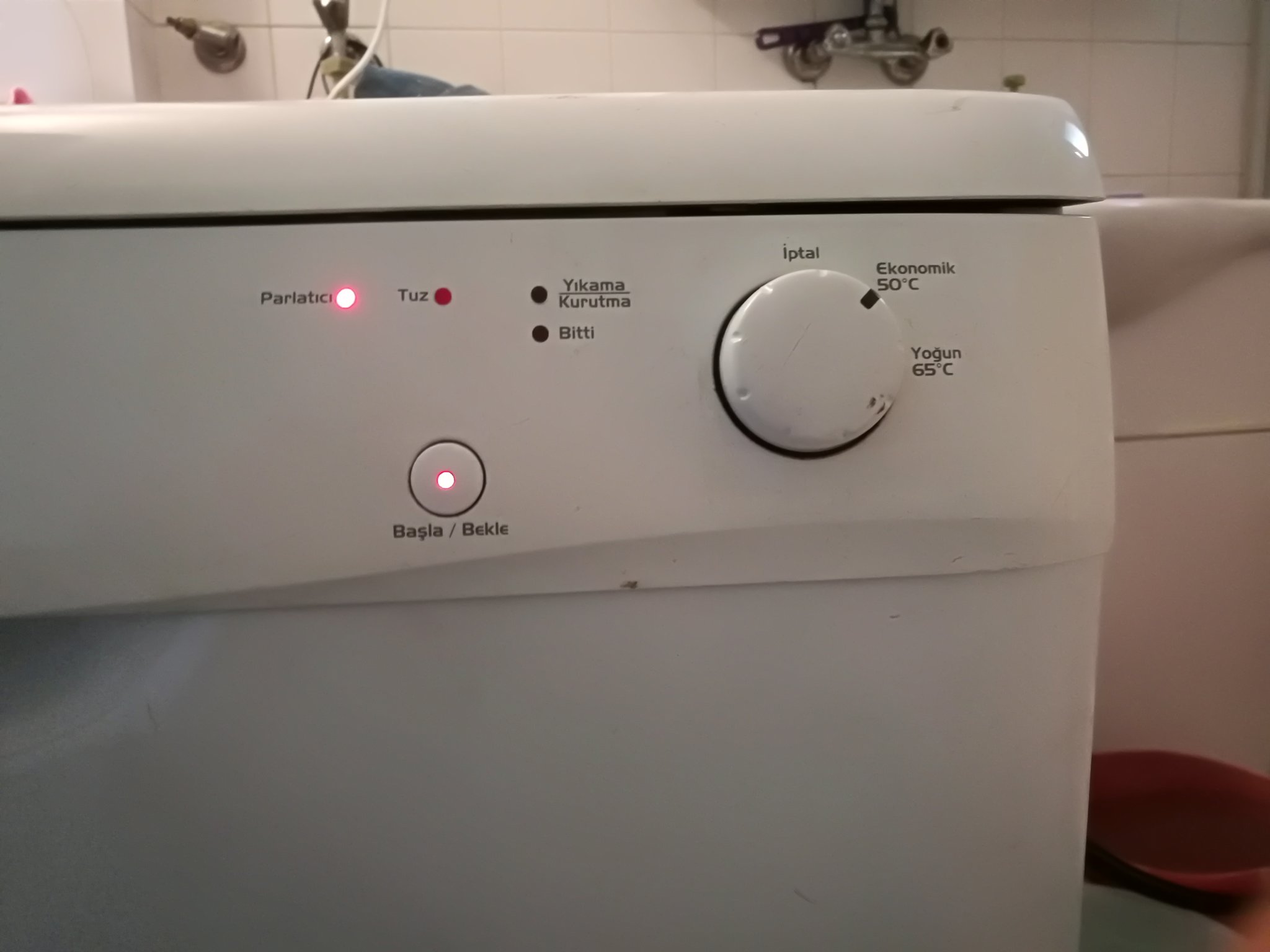

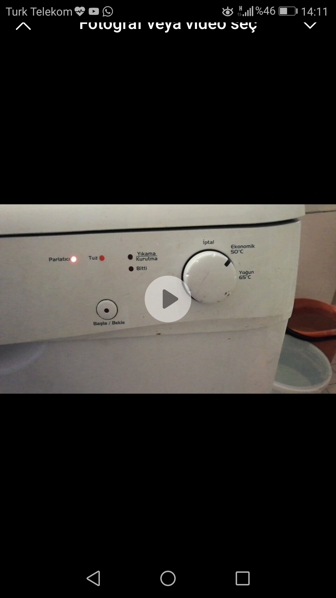

Merhaba, Bulaşık makinası Su aldıktan sonra direk olarak su tahliyesi yapıp Ana yıkamaya baslamiyor (yıkama düğmesi yanıp sönüyor başka Bir tepkime de yok ) defalarca denedim

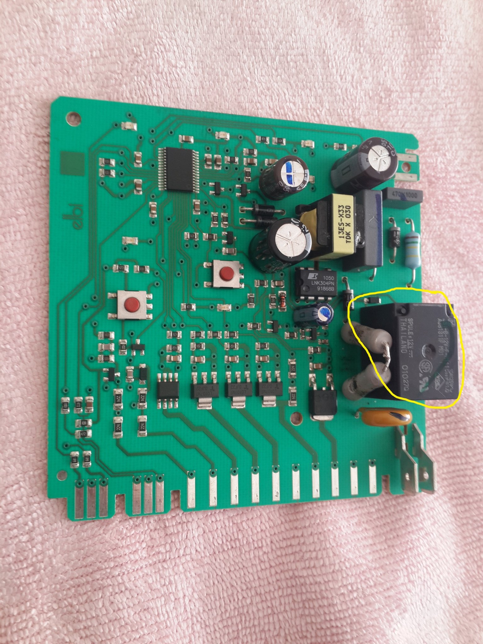

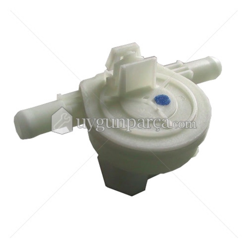

sadece yıkama lambası yanıp sönüyor ise makne suyu sayamıyor demektir.su sayacı arızası yani.su sayaç kartı ve kablolarının kontrol edilmesi gerekir şayet bunlar sağlam ise anakart arızalıdır.
1. Su Tahliye Hortumu Yere Düşmüştür (Beli Bir Yükseklikte olması gerek)
2. Su Sayaç Kart Arızalıdır.
3. Anakart Üzerinde röle arızalıdır.
