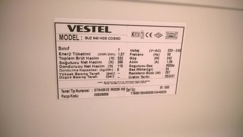

Tatil dolayısıyla sigortaları kapatıp evden çıktık,dolabın sigortasını açık bırakmayı unutmuşuz,geldiğimizde dolabın içi kurtlanmıştı,tüm kurtları temizledik 1 gün bekledik,dolabı çalıştırdık ama dolap SA arıza kodunda çalıştı.
Dolabı temizlerken kaynar su kullanmadım,fön makinası orta derecede ısı vererek elektrik devresi,kablo olan yerleri kuruttum.
Vestel Buz 640 HGE Cosmo buzdolabı SA arıza kodu 1 Haftadır sorun çözülemedi.
+Dolap çalışıyor
+Kompresör ve fanı çalışıyor,o bölge çok tozluydu tozunu elektrikli süpürge ile temizledim.
+Dondurucu bölümü fanı çalışıyor ama çok iyi soğutmuyor.
+Soğutucu bölümü iyi soğutuyor hatta sulu bir şey bıraktığımda ya da domates bıraktığımda sulu buz gibi donduruyor.

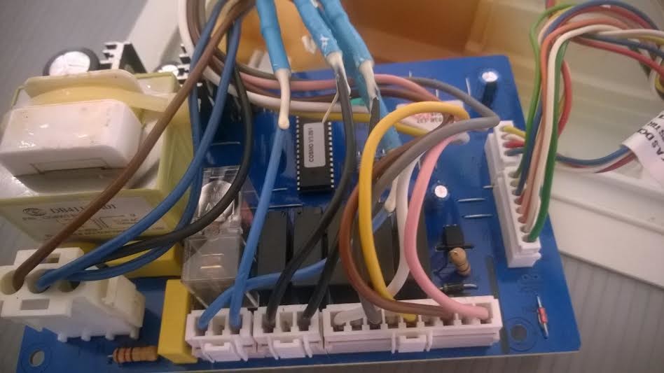

+Kart üzerinde yanık vs yok kart temiz.

Servis cuma günü kart değişimi yaptı 24 saat içerisinde düzelir dedi ama 3 gün olmasına rağmen sorun devam ediyor.

Merhabalar.
Soğuk hava deliklerden geliyor,herhangi bir tıkanma yok.
Az soğutan dondurucu bölmesinin sorunu düzeldi,şimdi soğutucu bölümü ve dondurucu bölümünde soğutmama gibi bir problem yok.Ama hala -SA- arızası veriyor.
