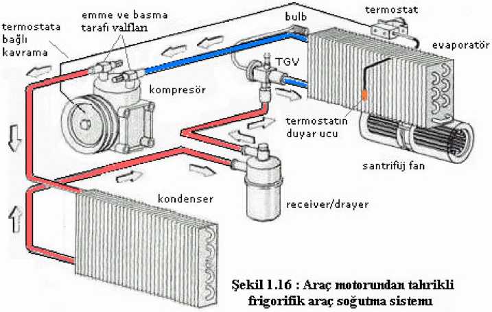

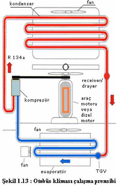

Buzdolabı gibi aletlerin sistemlerinde kılcal denilen bir ayrıntı var ama tam olarak ne işe yaradığını ne maksatla kullanıldığını anlamadım. Araç klima sistemlerinde böyle bir parça yok ama tgv denilen bir parça var. Bu parça da buzdolabı, sebil vs. gibi aletlerde yok. Bu kısımda aydınlanmaya ihtiyacım var hangisini kullanmam gerekiyor acaba?
Ve bir de drayer var. Drayerin ne işe yaradığını az çok anladım ancak boyutunun bir önemi var mı? Bozduğum sebilde puroya benzer bir drayer var. Ama ayrıca elimde araçtan çıkma daha büyük bir drayer de var. Hangisini kullanmam gerekir?

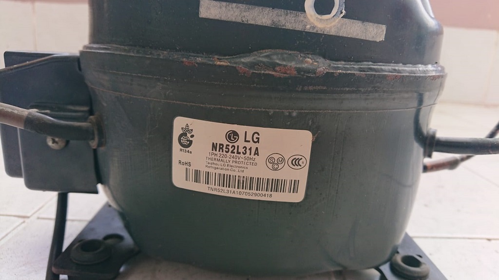

Kompresör 180 watt sanırım r134a gaz da 170 küsür kcal/h yapıyor.

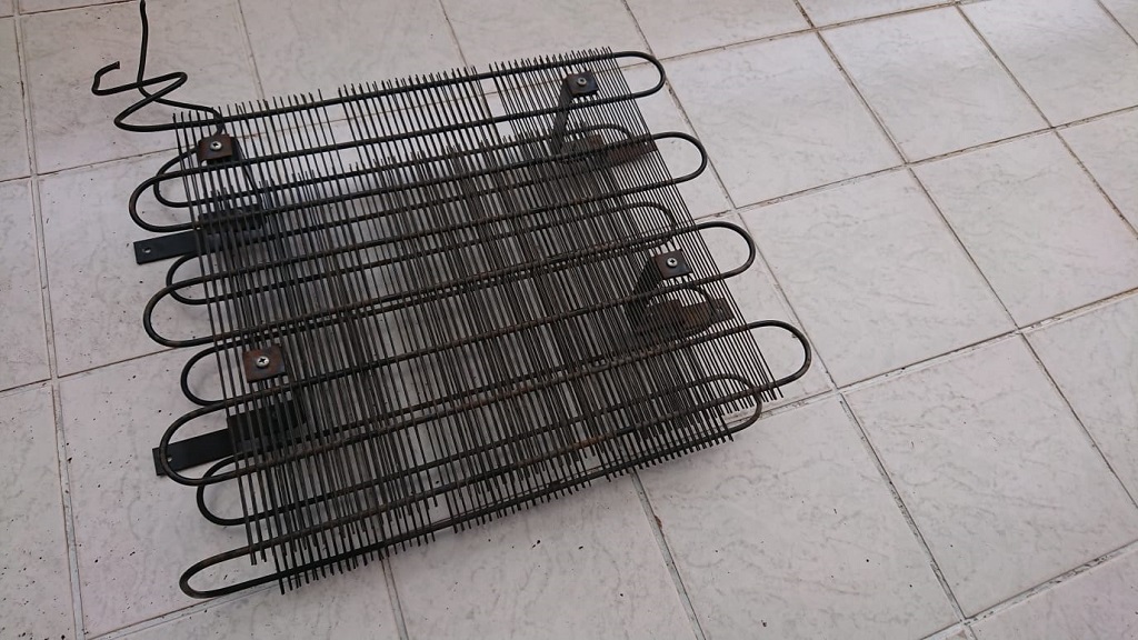

Kondenser kaçlık derken neyi kast ettiniz?

Kondenser bu olacak ;
Kullanacağım kompresör de bu olacak ;
