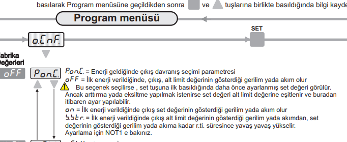

Anladığım kadarıyla sorun kablo ile alakalı değil. Kullanmış olduğunuz dijital pot enerji geldiğinde sıfırdan başlıyor. Ekli fotodaki parametreyi değiştirerek deneye bilirsiniz

Bu parametre girilen set değeri için , benim sorunum fabrika ayarlarına dönmesi
