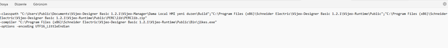

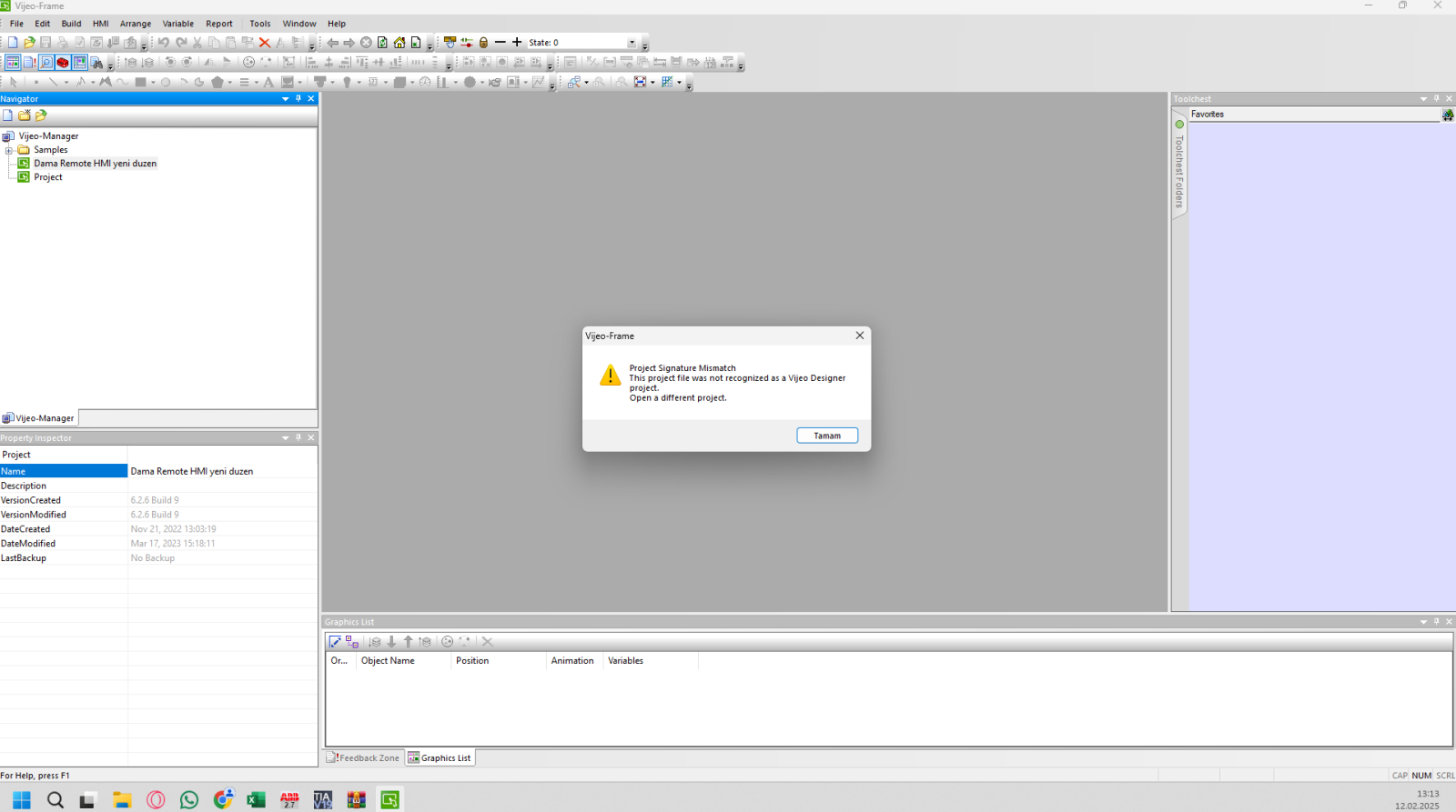

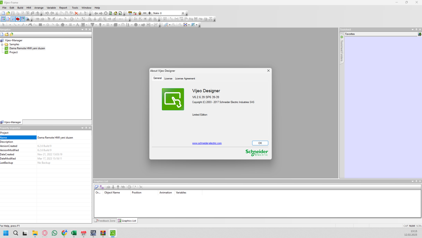

Vijeo Designer 6.2.6. Build9 projesini açmak için sp6 build 39 yüklüyorum ancak projeyi açmıyor. İnternette sp6 ya ait başka setup yok ne yapmam lazım .
V6.2 sp6 sürümünde bu şekilde hata veriyor.

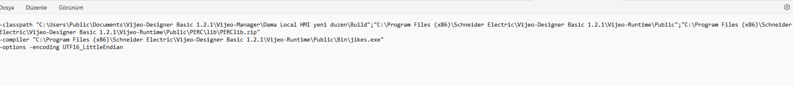

Dosyanın içindeki build metninde oluşturulduğu asıl sürüm 1.2.1 miş. Olayı bu şekilde hallettim. Size teşekkür ederim . Benim gibi bu sorunu yaşayan arkadaşlar için versiyonu build kısmından kontrol etmelerini öneriyorum . Program üzerinde görünen yanlış yönlendiriyor.
