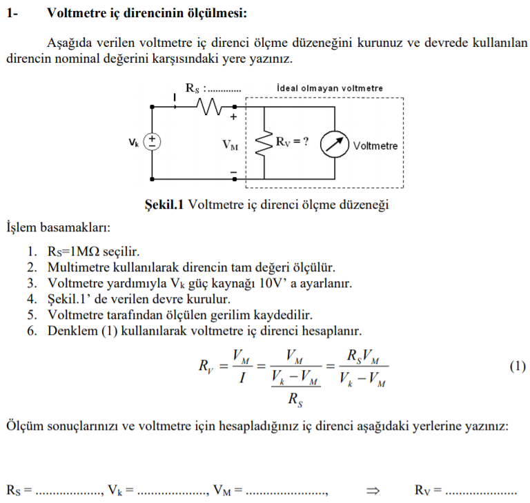

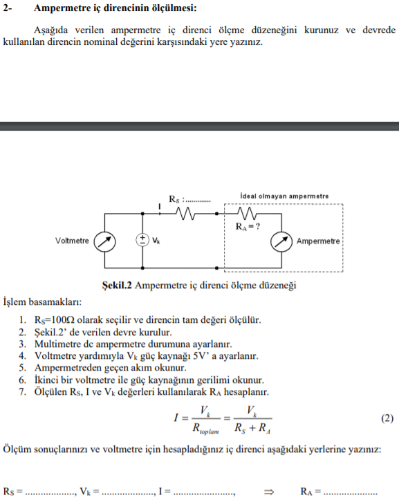

Herkese merhaba, uzaktan eğitimden dolayı ödevler verilmekte. Bu ödevi proteusla yapmamız gerekiyor, ancak bu iki devreyi tam anlayamadım. Yardımcı olabilecek birileri var mıdır?
Anlaşılmayan birşey yok gibi; isisde her iki devreyi kur, işlem basamaklarına göre isteneleriyerine getir. Ölçüm sonuçları ve iç direnç formullerini de vermiş , hesaplayarak bul.

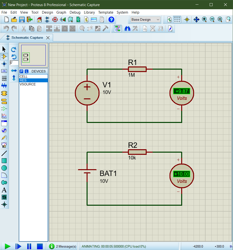

İki farklı kaynak kullandığımda iki farklı değer çıkıyor, hangisi kullanılmalıdır acaba?
R1 10K
R1 1M
GROUND kullanmalisin

R1 10K
R1 1M
hocam peki tam olarak bu devrenin karşılığı mıdır attğınız? Ben r2 yi de 1M olarak girmem gerekirdi dalgınlığıma gelmiş. O zaman topraklamaya ihtiyaç duyulurmu veya devre değişir mi? Kusura bakmayın lütfen.

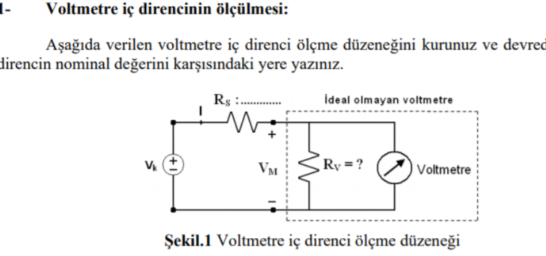

hocam bir de biz neden voltmetreyi devreye paralel bağlamadık acaba, neden seri bağladık? Kare çizgiller içindeki ideal olmayan voltmetre derken ne demek istiyor, en sağdaki voltmetre dc voltmeter(isisdeki) den ne farkı var? Lütfen maruzatımı az görün bilmediğimden soruyorum.
