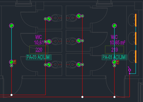

Merhaba.
1) Yüklediğim bu tuvalet aydınlatmasında bu spot lambaların yanındaki hareket sensörleri vardır. Panodan linye direk sensörlere giriyor. Sensörler algılayınca lamba yanıyor sanırım. Çünkü bu fotografta lambalara kablo girmiyor. Buarada bunlar sensörlü lamba değil yani hareket sensörü ayrı spot lamba ayrı sanırım... Peki nasıl armatür ile sensör arasında bir bağ oluyor yada algılıyor ??
2) Birde biz sortiyi buattan sonraki kısım olarak diyoruz.. Ama burda buattan sag taraftaki anahtara devam ediyor linye( kırmızı kablo ) anahtara geldikten sonra sagdaki sarı renkteki ayna üstü lambalara sorti gidiyor ( mavi kablo ) peki neden öyle. buata kadar linye sonra sorti değil miydi?
1- sensoru anahtar gibi düşün.hareketi algıladığı zaman lambayi anahtarliyor ve lamba yanıyor..nasıl adi anahtar devresinde faz anahtara girip çıkıyorsa sensor de de ayni sekilde faz sensore girip çıkıyor.ayni mantık..birinde anahtara basiyorsun digerinde hareketi gorunce kendisi lambayı yakıyor.
2-linye ve sorti bildiğin gibi..buata kadar linye, buattan sonra sorti..gerisi teferruat:)
