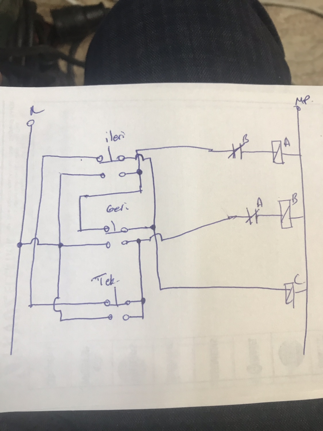

Yük asansör Şema, 3 kontanktör
1 2 seçenek doğru aynen öyle şimdi 3.butuna basildiğinda 1. Ve 2. Butonlarda basildiğinda tek motoru çalıştıracak yukari yada aşağı farketmiyor
Kumandayi çizdim oldu gibi , dikkatini çeken arkadaşlar

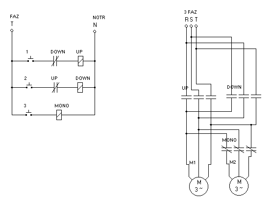

Birinci buton basılı kaldığı sürece her iki motor ileri yönde hareket eder. İkinci buton basılı kaldığı sürece her iki motor geri yönde hareket eder. Üçüncü butona basılırsa ikinci motor hiç bir zaman ileri ya da geri dönmez fakat diğer motor işlevini yerine getirmeye devam eder.
Teşekkürler dostum ama dikkat edersen 1. Düğmeye bastiğim da iki motor ayni yönde (yukarı) 2. Düğmeye Bastiğimda iki motor ayni anda aşaği
3. E bastiğimda ise sadece bir motor çalişacak ( yukari aşağı farketme) şeklinde olacak diyordum.
Senın yaptığın tek motor çalişiyor
Ve asansörün hem sağinda hem solunda motor var tek motor çalişsa asansör dikey kalkacak ve adam üstün de nasil çalişsin öyle [emoji85]

Zaten şemasını verdiğim devrede 1. butona basınca her iki motor da yukarı çekiyor. 2. butona basınca her iki motor aşağıya çekiyor. 3. butona basılırsa motorlardan biri devreden çıkıyor ve 3. buton basılı kaldığı sürece devreden çıkan motor bir daha dönmüyor. 3. buton basılıyken yani motorlardan biri dönmediği zaman 1. ve 2. butonlar diğer motoru ileri ve geri çalıştırabiliyor. Eksik olan ne anlamadım. Anlayan varsa yazsın başkası yazarsa anlayabilirim belki.

Dostum senın güç devresinde Mono kontakları kapalı kontak, kapalı güç kontakları Yok ki kontaktörde normalde Açik değiller mi

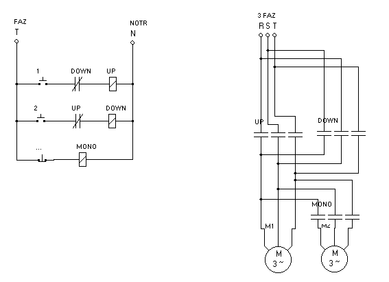

Doğrudur. 3 tane normalde kapalı kontağı kontağı bulunan kontaktör kullanmanız gerekir. Bulamazsanız 3 tane normalde açık kontağı bulunan kontaktörle de yapailirsiniz. Bu durumda 3. butonu normalde kapalı tip (stop butonu) kullanmalısınız. Şöyle ki;

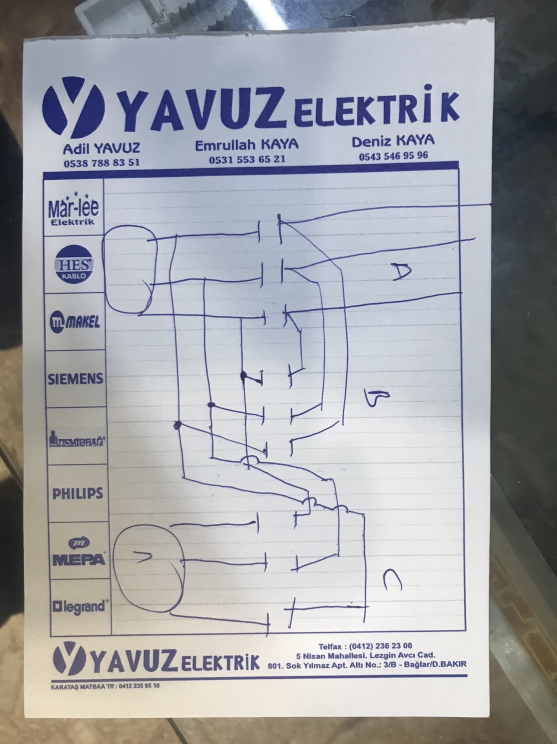

Dostum kağit üzerinde çizdiğimi bu şekle aktarabilirmisin güç devresınıde kaba taslak çizdim ama faz yönleri ne kadar doğru çikaramadim
Senın çizdiğinde güzel ama 3 kapali güç kontaği bulmak mesele başka kontaktörde maliyet. 3 kontaktörle yapılmış daha önce ,
