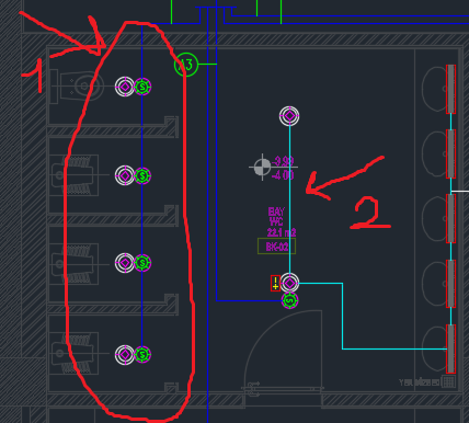

selam. Mavi olan kablo linye. Yeşil olan: Sorti.
1) 1. yuvarlağa aldığım kısımda: panodan linye çıkıyor. tuvaletteki hareket sensörlü lambalara giriş yapıyor. Bu sensörler lambalardan ayrı diye biliyorum. Yani sensöre girmiş. Ozaman lambaya faz nötr nasıl giriyor. Burada sensöre girmiş çünkü. Bunun kablolaması nasıl oluyor?
2) 2.yuvarlakta ise: panodan çıkan linye ilk lambanın sensörüne giriyor. Sonra sorti olarak ( yeşil kablo ) devam ediyor. Burdaki mantık nedir?
Bilen abilerimiz burda çizilmiş projeyi yorumlayabilir mi?
1-Lambalar birleşik sensörlü lamba olabilir, avm ve cafe tuvaletlerinde olan cinsten.
2-Sensör 2 veya daha fazla lambaya bağlı. Yani sensör aktif olunca bütün wc'nin lambaları yanıyor.
Ek olarak mimari katmanındaki gereksiz yazıları temizlerseniz okunması daha kolay olur.
Bitişik çizilmiş zaten , yan yana montaj edilecek elbette . Kabloyu nasıl çizsin ki projeci?...
Faz-nötr-toprak Sensöre gelir ,sensör klemenslerinden bağlantı alınır
BK-02 mahallindeki sensör , orta alandaki tüm armatürleri ,Faz-nötr köprülü şekilde çalıştıracak
Proje gayet anlaşılır şekilde...
