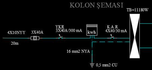

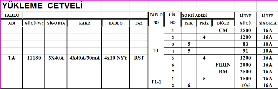

Selam abiler. Bu konuda yeniyim. Yüklediğim yükleme cetveli ilgili basit sorularım olacaktı. Talep Gücünü 6072'yi buldum.
Fakat tablonun altındaki hesaplamada; akım; I = P / kök3 * 380 * cosQ cosQ = 1 Kabul etmiş ve 9,24A bulmuş. O yüzden kabloyu da 74 amper akım taşıyan 4 x 10 NYY olarak seçmiş. Sorularım;
1) Başka hesaplamalarda cosQ= 0,8 alınıyor. Bu ev projesi olduğu için mi 1 kabul edildi?
2) Akım 9 iken kabloyu mesela 50A Akım taşıyan kablo seçebilecekken neden 75 A olanı seçtik, yani bulunan Akımdan en az bu kadar kat sayısı fazla olanı seçmen doğru olur gibi bir prensibi var mı?
3) Aynı soru sigorta içinde geçerli. Akım 9 bulundu neden 32A sigorta seçilmemişte 40 amperlik seçilmiş?
4) Son sorum; bazı projelerde çamaşır makinesi, Klima,Fırın gibi linyelere 25A veriliyor. Ama bu örnekte ise 16Amper verilmiş. Nedeni nedir?
Cevaplarsanız sevinirim. Saygılar

1) CosQ konusunda genelde 0.8 ve 1 arasında değer seçiliyor. Büyük bir etkisi olmadığı için bu 0,2 lik fark pek umursanmıyor. Hane olması ile alakalı bir durum değil, tamamen çizenin seçimi. Zaten seçimlerde güvenli bölgede kalacağı için 0,8 ya da 1 olması bir şey değiştirmiyor.
2)Kablo seçiminde her zaman bir üstünü seçmek yararlıdır. Daha sonradan ufak güç arttırımı olursa sorun yaşanmaz, ayrıca kablonun akım taşıma seviyesi bulunduğu ortama göre değişiklik gösterebilir. Bununla birlikte gerilim düşümü hesabı da yapılması gerekmektedir. Bu kapsamda panoya gelen kablo mesafesi önemlidir. (0,0124 X Pano Gücü X Mesafe(m)) / Kablo Çapı (Trifaze Hat için) (0,074 X En Güçlü Linye X Mesafe(m))/Kablo Çapı (En Güçlü ve Uzun Linye, burası için bulaşık makinesi olması lazım.)
Bu 2 sonucun toplamının 1,5 den küçük çıkması lazım, mimariyi bilmediğim için Bulaşık Makinesi için yorum yapamıyorum ancak tahminim uzakta kalıyor. Bu sebeple kablo çapını büyütmeleri gerekiyor.
3) Aynı şekilde çıkan değerin bir üstünü seçmek akıllıca olacaktır. Bazı cihazlar kalkış anlarında daha fazla elektrik harcar, kalkış anında sigortanın atmaması amacıyla bu şekilde çalışılabilir.
4) Standartta 16A sigorta seçimi uygun olacaktır ancak kullanılacak ürünün net değerleri bilinirse (Endüstriyel mutfaklarda çok çok yüksek güçlü fırınlar, benmariler, buzdolapları kullanılabilir.) bu değere göre sigorta seçimi yapılır.
Umarım yararlı olur, iyi günler dilerim.
