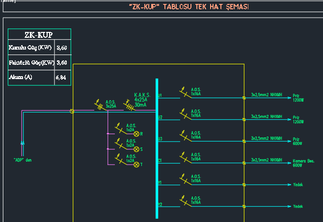

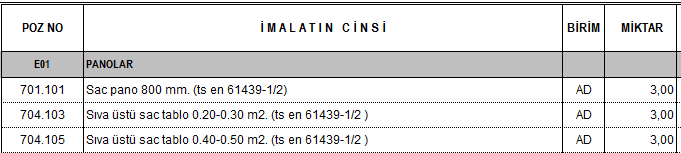

selam abiler. Yüklediğim keşif dosyasında pano adet sayılar var. Mesela ikinci madde 0.20--0.30 diyor. Bu panonun alan aralıklarını söylüyor. 50 cm 50 cm vs gibi.
Bunlar tek hat kolon şemasındaki şalterlere göre pano büyüklüğü belirleniyormuş sanırım. Mesela aşağıda yükledigim hat şemasındaki pano detayı keşifteki hangisine uyuyor.. örnek pano içinde 6 adet şalter varsa bunların büyüklük ölçülerini nasıl bilebilirim acaba ?
bu panoyu 400x600x180 ölçülerinde bir panoya olur.enxboyxderinlik
6 adet tmş olsaydı: 160 A geçmemek şartı ile 1250x600x200
