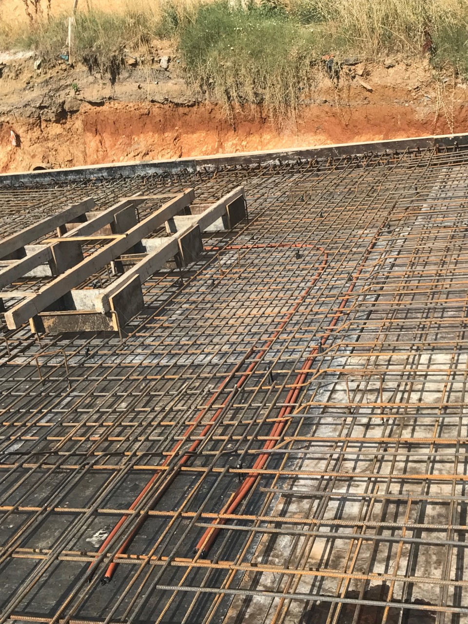

Merhaba. Basit 2 sorum olacak.

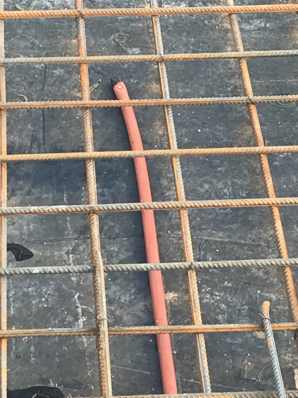

1.sorum: Yüklenen fotoğraf zemin kat tavanı için tünel kalıp. Borunun sabitlendiği yer kalıp yüzeyi. Borunun ucu aşağı doğru kıvrılıp çivilendi herhalde.
Şuan zemin kat tavan betonu bu kalıbın altında mı yoksa üzerine dökülecek olan beton mu?
Eğer altındaki beton ise bu kalıp söküldüğü zaman çivi ile sabitlendi diye kalıpla beraber boruda gitmez mi?
2. sorum: Priz ve anahtar kablolama işleri duvara yapılan sıvadan önce mi yoksa sıvadan sonra mı yapılıyor?

prizleri koyduğun yerlerde hata yapma sıvacılar çok bozuluyor delik doldurmayı sevmezler komşu elektrikçi yapmıştı sıvacıdan sonra girmiş ve yanlış duvarı delmişti sıvacının önünde hemde...
bu borular sadece lambalar için odanın ortasına gelecek şekilde mi atılıyor?
