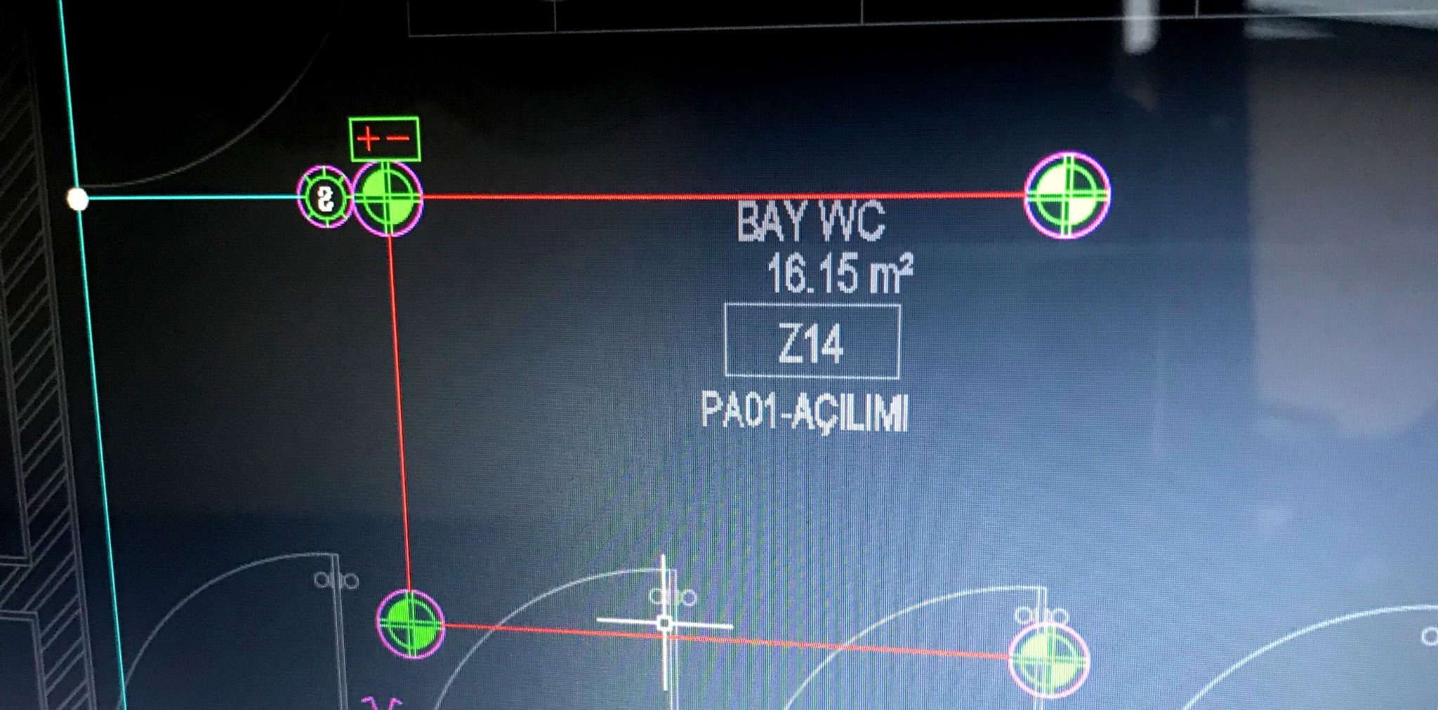

Yüklenen projeden bir soru ? ( linye sorti ve lamba )
25 Nis 2018
79
27
Mavi kablo: linye kırmızı olan: sorti
Wc tuvalet projesinde tavanda sensörlü lamba var.
♦Bu projedeki mantık nedir ? İlk linye lambaya giriyor. Böylece İlk lambadaki sensör algılayıp lambayı yaktığı zaman sorti üzerinden diğerler lambalar mi yanacak ? Öylemi düşünülmüş.
♦Eğer öyleyse lambadan sorti çıkışı nasıl alınır ? Ve ilk lambada sensör ve kit var. Tek faz ile ikisini aynı anda mı besleyecek ?
Evet aynen dediğiniz gibi tuvalet bölmelerinin önü bekleme kısmı kapıdan girince aydınlatma yanar süresi uzun olur. Diğer sortiler paralel sorti sensör çıkışından beslenecek.
1 Linyeye 9 aydınlatma sortisi bağlanabilir.
