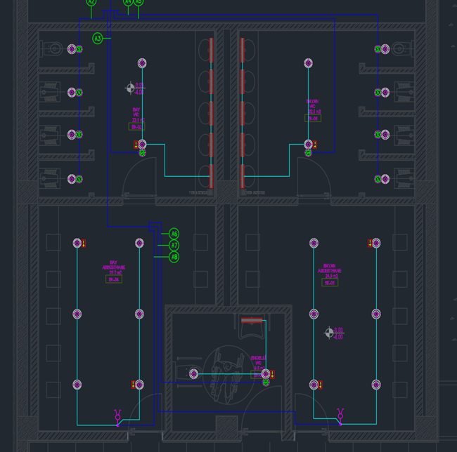

Yüklenen aydınlatma projesine yorum?

selam. Bu projede üstteki tali pano'dan hemen sol üstteki tuvalete mavi kablo ( linye ) gelmiş. Tüm sensörlere girmiş. Böylece hangi klozete girerlerse o yansın diye... Ama klozete girmedenki armatürler içinse hemen kapının yanındaki sensörlü armatüre koyu mavi ( linye ) panodan gelen kablo girmiş sonra ise diğer ayna üstü armatüre ve diger spot armatüre açık yeşil kablo ( sorti ) girmiş.. Böylece kapıdan girince sensör lambayı calıstıracak ve digerleride o lambadan enerjisini alsın diye.. Olay Bu mudur ?
Eğer böylese bunu pratikte nasıl uyguluyorlar.. Koyu mavi sensöre geldikten sonra açık yeşil kablo olarak nasıl devam ediyor diger armatürlere?? ve ilk
PIR dedektörler algılama için herhangi bir ışın yayan değil, sadece maddelerden pasif olarak gelen kızılötesi dalgaları ve sıcaklığı algılayan cihazlar olarak kabul edilir.Nesnelerden yayılan kızılötesi dalgayı algılayan elektronik bir cihazdır. yukarıdaki şekilde cihaza giden dalga boyları açısı değişmektedir. siz hareketli olduğunuz anda birden fazla dalgayı kestiğiniz için sensör devreye girer ve armatüre enerji vererek çalışmasını sağlar. Benim anladığım ayna üstü armatürler tamamen girişdeki sensöre bağlı olarak çalışdığından linye çekilmemiş. ama wc içerisindeki armatürler birbirinden bağımsız olarak çalıştığı için tek linye çekilmiş olur.
