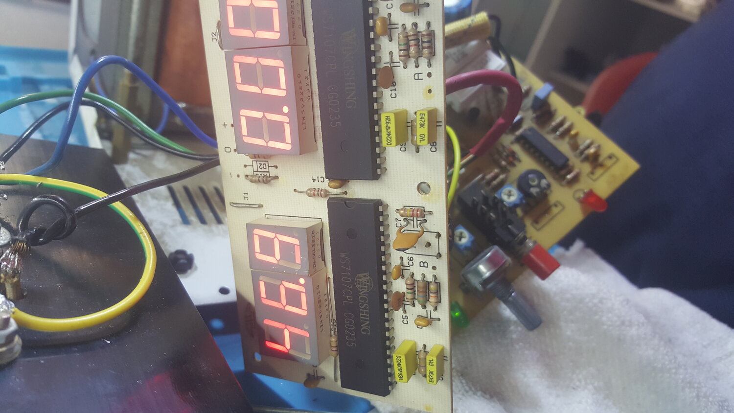

Yıldırım elektronik CY-306 siyah laboratuar tipi güç kaynağım var. Arızalı olarak aldım 4 tane 10A diyottan ikisi yanmıştı. Birini yine 10A diğerini de 6A diyotla değiştim. 2n3055 transistörler var arkasında onlardan biri bozuktu. İkisini de değiştim. Kaynak şimdi çıkışa güç veriyor. Ancak ekranda doğru değeri vermiyor. Çıkışa avometre bağlayıp max da 30V verecek şekilde devre kartı üstündeki trimpotları ayarladım. Amper kısmındaki ekranda da akımı max konumda 6A gösterecek şekilde ayarladım trimpotları ama akımı kontrol etmedim 6a olmayabilir. Ancak volt göstergesi kesinlikle yanlış değer gösteriyor. Çok yükseliyor 99a kadar sonra daha da arttırınca 0 dan başlayıp 14 e kadar yükseliyor. Sorun neyden kaynaklı olabilir?
Sorun display sorunu ise 7107 arızası gibi görünüyor.
7107 ler soketli ise voltaj ile amper göstergelerindeki entegreleri yer değiştirip deneyiniz.

içini açıp resimleyebilir misiniz? Size kontrol yerlerini söyleyelim.
bu sekilde
Su an trafo cikisi dogrultulduktan sonra elde edilen voltaj dogrudan cikisa gidiyor gibi gorunuyor. Yani kontrol saglamiyor.
Sorun regule güç transistorleri kisa devre olabilir.
Bu guc transistörlerini suren anakart ustindeki transistor kisa devre olabilir.
Yukaridaki iki transistör de saglamsa opamplar yada lm723 entegresi devre hangisi ile kuruldu ise o entegre arizali olabilir. Basima gelen birde voltaj ayar potu arizali olabilir.
Kontrolleri yapip adim adim ilerlemek gerekli.
