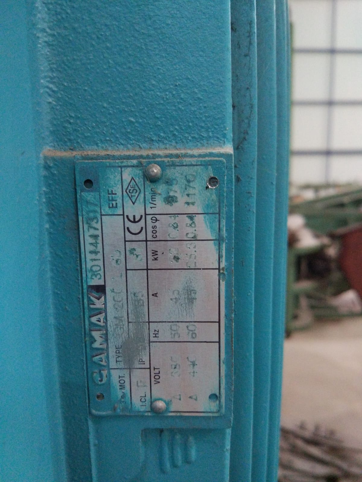

Slm. Arkadaşlar resimde etiketini gördüğünüz motor yıldız üçgen bağlanırmı? Yıldız üçgen bağlanırsa yıldız aşamasında 1-2 saniye içerisinde yanarmı sizce.
Slm. Sn. @emodiyator yıllardır bağlıyorum yıldız üçgen bu motorlardan ikinci el 2 adet var elimizde birini bağladık termik attı ben şirkette yoktum yeni gelen arkadaş bağlamış motora start verir vermez termik atıp dumanlar çıkınca dışarıdan birini çağırıp diğerini bağlatmışlar gelen elektrikçi vatandaş ta bu motoru yıldız bağlamışsınız ondan yanmış ya üç gen yada sürücü ile bağlamanız gerekiyordu diyerek yeni arkadaşa yüklenmiş kalbini kırmışlar kimse dememiş zaten moorlar 2. el yanık çıkmış ola bilir diye. Ben de bizim bilmediğimiz ama dışarıdan gelen elektrikçinin bildiği birşeymi var acaba diyerek sormak istedim. cevabınız için teşekkür ederim.
Yıldız bağlayıp sürekli o şekilde çalışır sa motor yanar yada koruma elemanı açar devreyi yıldız suresi sadece kalkış içindir süre sonunda mutlaka üçgene geçmek zorunda dir nedeni ise yıldız da motor 1/3 oranında düşük güçte çalışır bunun yanında üzerine birde yük binerse motor bu yükü tasiyamayabilir. Demeraj akimi geçildikten sonra mutlaka üçgene geçmelidir.

* .Şebekesi 660 volt olan etiketinde 660/380 olan motora sadece yıldız yol verilir.Çünkü gerilim 660 olduğunda üçgen bağlanırsa sargı empedansı 380 volta uygun olur.Bu nedenle 660 voltluk şebekede üçgen bağlanamaz
* Şebekesi 380 volt olan ve etiket değeri 220/380 olan motora sadece yıldız yol verilir. Çünkü üçgendeki sargı direnci 220 volt olacağı için sadece yıldız yol verilebilir.
Her iki durumda da yıldız yol verilmelidir.
