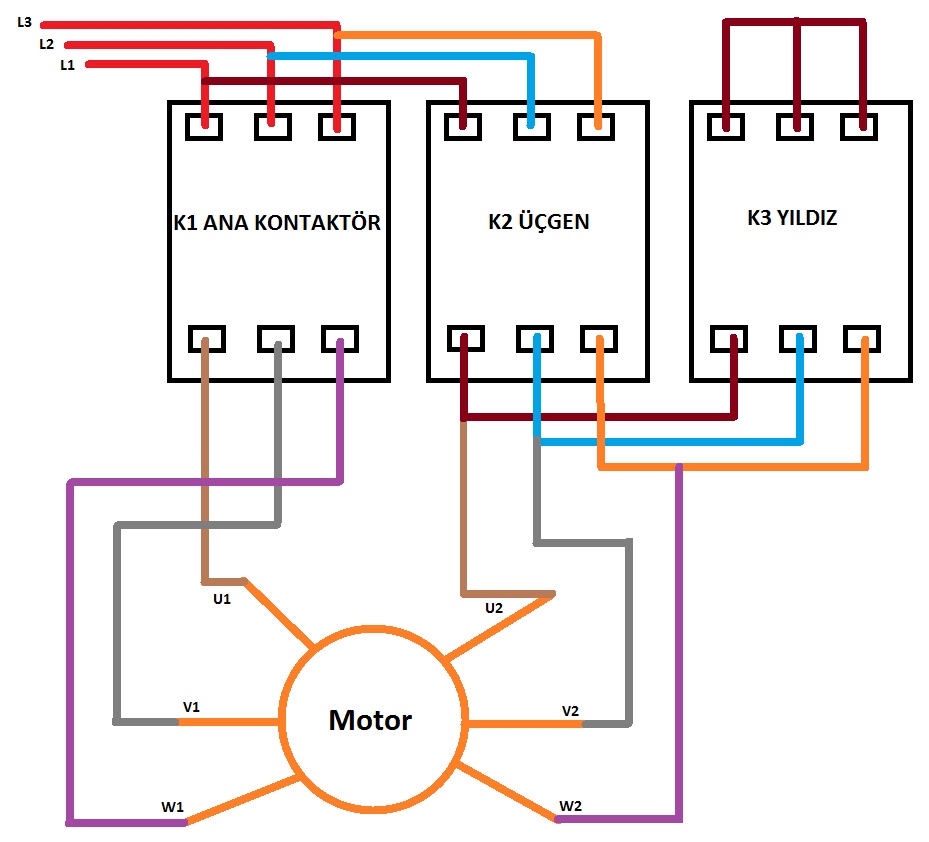

Merhabalar : Yıldız -Üçgen devresinde devir yönü değiştirme nasıl olur? nelere dikkat edilmelidir.
Ana sigortada. Rst fazlarını değiştirmek mi doğrudur?

Hem yıldız üçgen hemde devir yönü değiştirme tek devre olarak dizayn etmek mümkündür.Fakat tek seferlik değiştirmeden bahsediyorsanız üç fazdan herhangi iki tanesini r-s yada s-t veya t-r gibi ana girişten değiştirmek yeterli olur.
Senkron calısan sistem de 3 motor tek yıldız üçgene baglı ise ve bi motorun devir yönü ters ise motor tarafından nasıl değiştirebilirim.
Şalterden veya motordan değiştirmen lazım. Motordan değiştirmek istersen toplamda 4 kablo değiştireceksin ama şalterden değiştirmek istersen 2 tane
Normal şartlarda her motorun yıldız üçgen bağlantısı ayrı olmak zorunda. Ama sizde ki bir ise sadece ters dönen motorun klemens bağlantısını değiştirmeniz gerek.
U1 ile V1 - U2 ile V2 yer değiştirmesi gerek.

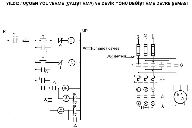

Ekli dosyayı görüntüle 52155
Bunun enversör guc ve kumanda devresini gonderebilirmisiniz acaba?
Kontaktörlü olanından 4 kontaktör 1 zaman rolesi şeklinde..
Ekte bir çok kumanda devresine ait şemalar bulunmaktadır.
