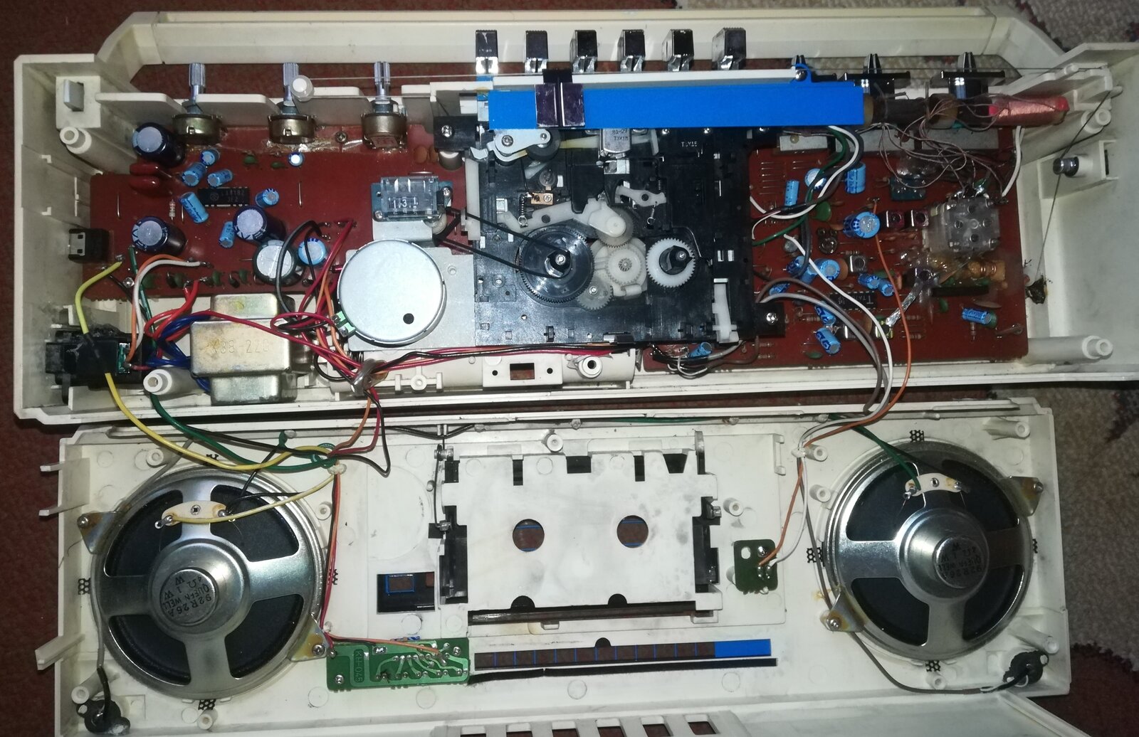

Eskilerden kasetçalar,radyo cihazda radyoyu açtıgımda herşey normal,kaset bölümüne aldıgımda play,ileri,geri sarmaya bastıgımda parazit sesi geliyor.
İlk denemem de kasetten kısa süre ses aldım sonra parazite dönüştü.
-Kristali temizledim.
-Hoparlörlerin ohm larını ölçtüm normal.
-Pil yatagından adaptör ile 6V verip denedim,parazit yine var.
Yani regüle sorunu yok yanlış anlamadıysam.
-Ses ve diger tüm potansların içlerine yağsız devre temizleyici sıkıp defahen temizledim.
Video linkini ekliyorum sesin nasıl olduguna dair fikir vermesi açısından.

Selamlar
Function anahtarında temas sorunu olabilir. Kasetçalar kısmındaki entegrenin besleme voltajını ölçünüz. Voltaj varsa (iyi bilmiyorum ama, 4,5- 7v civarı bir değer olabilir) entegre arızalı olabilir. Regule kısmını ölçüp, mukayese ediniz. Ses yolu üzerinde bulunan kondansatörler kaçakli olursa bu soruna neden olabilir.

Amatör olarak uğraşıyorum,entegre ölçümünü bilmiyorum.
Regule kısmı için pil yatagından gelen +- kutuplara 6v adaptörle voltaj baglayıp denedigimde yine parazit oldu.
Yani regule sorunu şu haliyle olmasa gerek.
Kondansatörlerde ise fiziki bir arıza belirtisi yok.

Entegre besleme ucunu tespit edip(datasheet teki semadan) avo metreyi DC v poziyonuna alıp, voltaj okuyabiliyorsaniz entegre arizalidir.

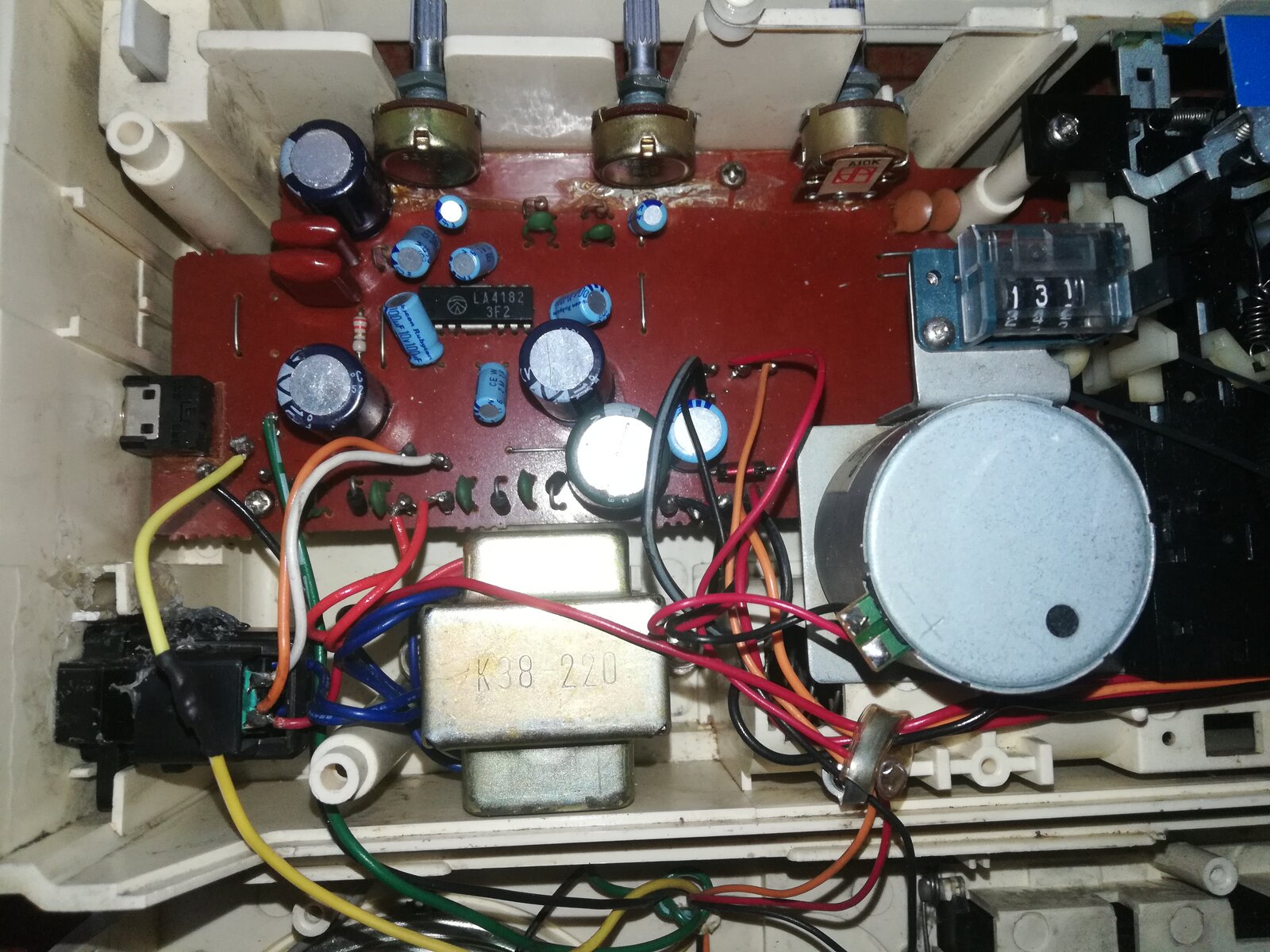

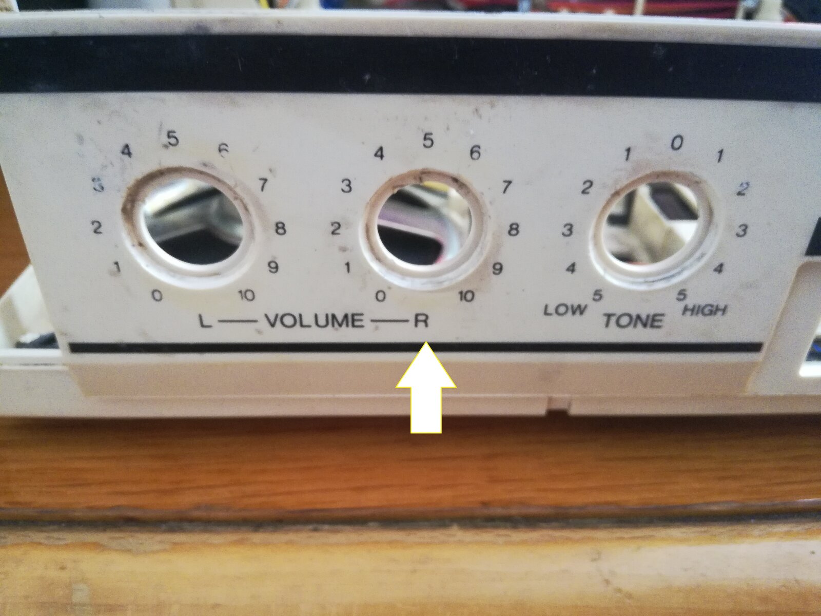

Güncelleme:
Birşey farkettim.
Volume dügmesinin yanında R isimli potans var.Muhtemelen balans denilen potans yani sag ve sol hoparlörleri ayrı ayrı yada beraber ses vermesi yönünde ayarlayabilen potans.
Bu düğmeyi kapalı yani 0 konumuna çevirdigimde kasetten ses aldım temiz olmasada.
Bu potansı yükselttikçe parazit cıkıyor ve cogalıyor.
Potans tabanında B20K yazıyor.
Potansın değişmesi ile parazit sorunumu çözmüş olur muyum ve volume potansını da değiştirsem işi daha saglama almış olur muyum, ne dersiniz ustalar?

Bu durumda pot. kirlenmiş diyebiliriz. Yalnız Ilgınc bir durum var: radyo acikkende sesin parazitli olması gerekirdi. Dediğinize göre; kaset çalarken ses parazitli geliyordu.
Pot temizlemek için Contact Cleaner sprey satın alıp, potlarin ve switch lerin açık bir yerinden içine dogru sıkın. Sonrada düğmeyi bir kaç çeviriniz. Bunun ise yaramasi gerekir.

Cihazı ilk açtıgımda her cihazda yaptıgım gibi önce potansların içlerine yagsız devre temizleyici sprey sıkar enaz 4 defa potansı ileri geri cevirip temizlerim ve cogunlukla sesteki bozuklukları giderir bu işlem.
Bu cihazda da aynısını yapmıştım ama o halde bozuk ses olayı devam ediyor.
Radyodaki sorunsuzluga gelince bir fikrim yok açıkcası.
En basit yolu seçip 2 potansıda yenileri ile değiştireyim düşüncesindeyim.
Kartı sökmek takmak bir hayli zahmetli ama mecburen denemek gerek.

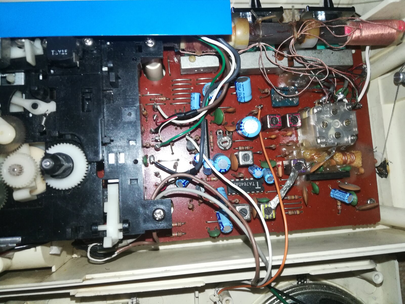

Kartı yerinden sökmeye niyetliyseniz, altına da iyice bakin. Lehim hataları, iyi temas etmeyen parçalar da benzer hatalara neden olabilir.
Aslında 1 haftadır kart sökülü haldeydi radyo ibre ipi takılması sebebiyle.Herhangi bir sorun görememiştim.
Kartı çıkartmışken fotograflayıp buraya eklerim arka kısmını da.Potans harici ölçmem gereken devre elemanları varsa kartı tekrar takmadan önce hepsini yapıp sonrasında monte ederim.

İlk iletinizdeki videoyu tekrar seyrettim. Teyp motorunun besleme voltajını ve besleme hattı üzerindeki kondansatorleri kontrol edin. Cihazın yasina bakılırsa besleme kondansatorleri değişmeli. Motorun ürettiği elektriksel parazit, ses çıkış katını (la4182) etkiliyor.
