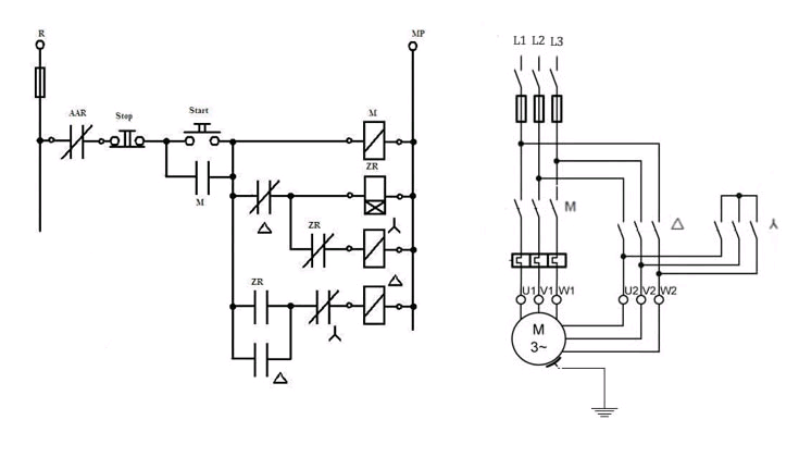

Selam arkadaşlar yıldız üçgen devresi yaptım ancak Öğretmen ileriye dönük bir devre istediğini söylüyor ilerde motorun yüksek akım çektiğinde el ile manuel olarak kontaktörlere müdahele edebilmek istediğini söylüyor yani ileride arıza durumunda kontaktörlerin ikisi birden çektiğinde tornavida ile kontağın Test butonuna basıp devreye müdahale etmek istiyor ancak hiçbir kaynak yok bununla ilgili Yardım edebilirmisiniz. Teşekkürler..

Herhalde termik kontaktörden bahsediyor hocanız ama zaten ana kontaktör devrenizde termik gözüküyor . Herhalde yıldız kontaktörüne de termik kontaktör istiyor takılıp kalma ihtimaline karşı .

Sıkıntı varsa müdahale etmen gerekiyorsa orada bir stop butonu var onu kullanırsın.
Zaten sistemde gerekli koruma elemanları mevcut.

Baba sanırım termiği attırmak istiyor hoca . Yoksa kontaklara basacak kadar öküz değildir herhalde .
Termiğe müdahale edildiğinde açar zaten.
A konumundaysa ariza durumunda açar soğuyunca tekrar girer.
H konumunda açar bir daha devreye girmez.

Tekrar açıklamasını istedim ve elektriksel kilitleme yapmak istediğini söyledi yanlış anlaşılma oldu.
Nasıl yapılacağını anlattı ancak bu devre üzerinde pek bir şey anlamadım açıkçası direk şemaya ihtiyacım var.
Şemada yıldız kontaktörü ile üçgen kontaktörü arasında zaten elektriksel kilitleme bulunmakta.
