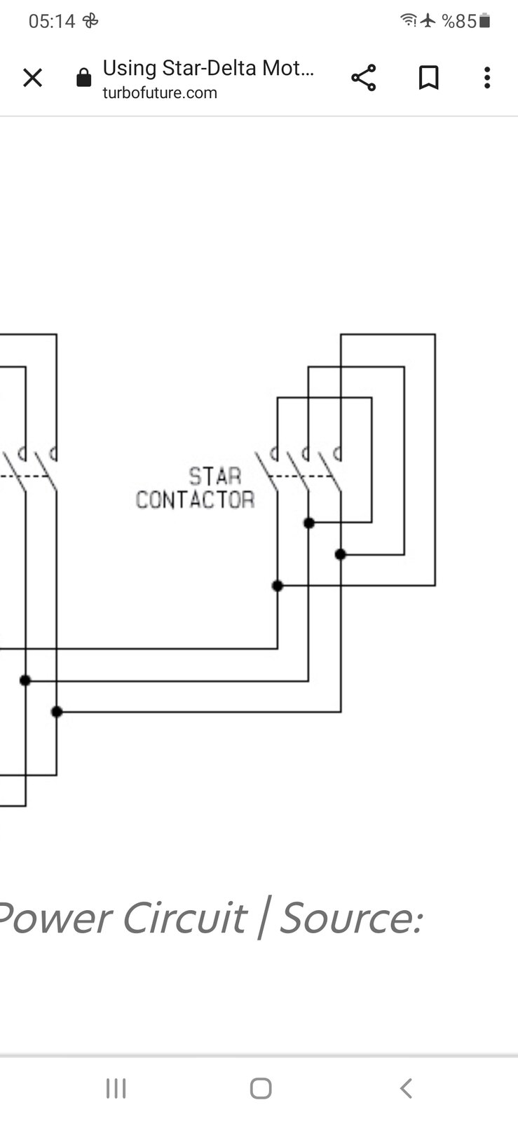

Merhabalar. Mermer kesme makinesinin 55kw motoru var. Bu motor yıldız üçgen ile çalışıyor. Sürekli yıldız kontaktörünün orta damağı yapışıyor diğer damaklarda hiç bir sorun yok.Yıldız Kontaktörü 3tf48. Acaba sorun nerededir?
- Kontakları,orijinal olduğunu bildiğiniz yerden alın,
- Olay süreklilik arzediyor ise,kontaktörü komple değiştirin,
- Kumanda devresinde,zamanın 5-6 sn. den aşağı olmadığına dikkat edin,
- Tahrikiniz,fan,kırıcı vs. gibi bir sistemse,Y / ∆ yolverme metodu yanlış
seçimdir.Özel trafolu tüketici iseniz,direkt startlı yolverme yapmalısınız,
- Önemli yerlerdeki Y / ∆ sistemlerde,3 kuruş ucuz olsun diye Y kontak-
törünün küçük seçilmesinin anlamı yok,aynı büyüklükte seçmek gerekir,
- Doğru seçim yapılan yerlerde,kontaktörün mekanik ömrü 6-10 milyon
civarındadır.Çalışma ortamı kötü ise,kontak basma güçleri sorun olur.
O nedenle ,zaman zaman basınçlı hava ile temizlik gerekir.Kontak deği-
şimi,hernekadar uygulanan bir metod isede ! esas olan,böyle ! bir işleme
sık baş vurulmamasıdır.Sık başvurulması,bişeylerin yanlış gittiğini göste-
rir.Kontakların,eğelenmesi / zımparalanması,piyasa kafası ! olup, hiç ya-
pılmaması gereken bir işlemdir,
- Doğru seçilmiş bir sistemde,kontaktörün 15-20 yıl ! sorunsuz çalışması
gerekir.

Böyle değerli bilgiler için çok teşekkür ederim. Makine 30 yıllık ve ilk kurulumundan beri yıldız üçgen. Muhtemelen yıldız kontaktörünü değiştireceğim. Acaba motorda bir sorun olduğundan mı hep aynı damağı eritiyor diye aklımda soru oluştu
Endişenizi gidermek için ,faz akımlarını
kontrol edin.Sorun olsa ! koruma devreleri
çalışması gerekirdi.Motor,orijinal sarım bi-
le olsa,faz akımlarında azda olsa akım farklılığı olur.Ölçtüğünüzde,yapıştığını söy-
lediğiniz faz akımını buna göre değerlen -
dirin.
motordan koruma elemanlarına kadar olan kısımda klemensleri kontrol etmenizde yarar var. kullanılan zaman rolesi düz zaman rolesi ise yıldız-üçgen zaman rolesine çevirip devreyi de buna uyarlamanız yıldız kontaktorunun ömrünü arttıracaktır.
