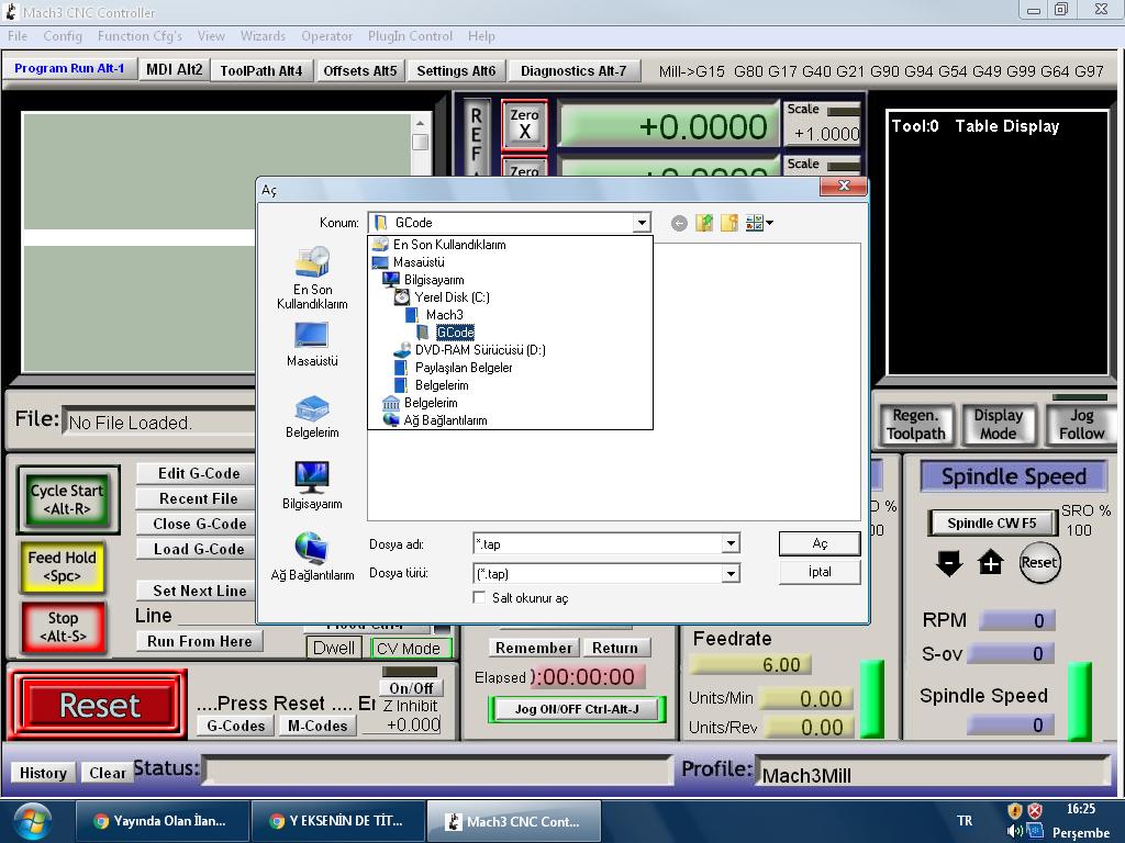

togitogi Profesyonel Üye Katılım 13 Mar 2009 Mesajlar 1,521 Puanları 521 Yaş 54 Konum İZMİR 21 Ara 2017 #51 Mach3 te file open gcode diyorsun sonrada Bilgisayarım/işletimsisteminin olduğu disk c:/mach3/GCode Gcode olarakta roadrunner.tap 'ı kullan. Moderatör tarafında düzenlendi: 21 Ara 2017
Konu Sah Emrah45 Üye Katılım 17 Ara 2017 Mesajlar 37 Puanları 1 Yaş 42 21 Ara 2017 #52 togitogi' Alıntı: Ekli dosyayı görüntüle 42144 Genişletmek için tıkla ... Abi buldum ama start dedimmi çalışmıyor ve örnek kotların hepsini denedim hepside aynı kare kesik kesik çizgiler ama start almıyor Abi kesim ekranında sadece bu resimdeki kare var ama kesime geçmiyor togitogi' Alıntı: Ekli dosyayı görüntüle 42144 Genişletmek için tıkla ... Abi birtane örnek kotda start aldı oda tıktık tık diye ses geliyor ama ilerleme falan olmuyor makinada Ekli dosyalar 15138606780841907973343.jpg 397.1 KB · Görüntüleme: 21 Moderatör tarafında düzenlendi: 21 Ara 2017

togitogi Profesyonel Üye Katılım 13 Mar 2009 Mesajlar 1,521 Puanları 521 Yaş 54 Konum İZMİR 21 Ara 2017 #53 Emrah45' Alıntı: Abi birtane örnek kotda start aldı oda tıktık tık diye ses geliyor ama ilerleme falan olmuyor makinada Genişletmek için tıkla ... Gcode olarakta roadrunner.tap 'ı kullan.

Konu Sah Emrah45 Üye Katılım 17 Ara 2017 Mesajlar 37 Puanları 1 Yaş 42 21 Ara 2017 #54 togitogi' Alıntı: Gcode olarakta roadrunner.tap 'ı kullan. Genişletmek için tıkla ... Abi çalıştırdı ama titreme olmadı bu sefer çok kastı makinayı sanki .... Sana zahmet müsait oldugunda telefonla konuşa bilirmiyiz wadsapdan videosunu yolluyayım sana 0530 470 45 00

nicaleus Üye Katılım 5 Şub 2007 Mesajlar 219 Puanları 6 Yaş 40 Konum Bursa 21 Ara 2017 #55 Titreme olmadıysa sorunu sürücülerde aramaktan bence vazgeçin. Kastı derken ne tür birşey oldu?
