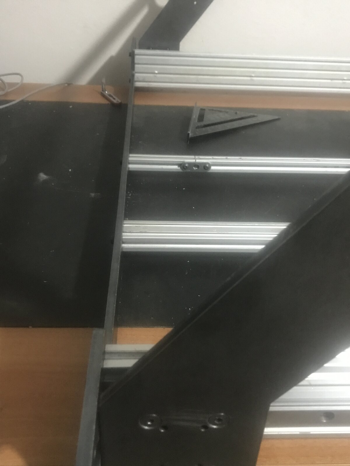

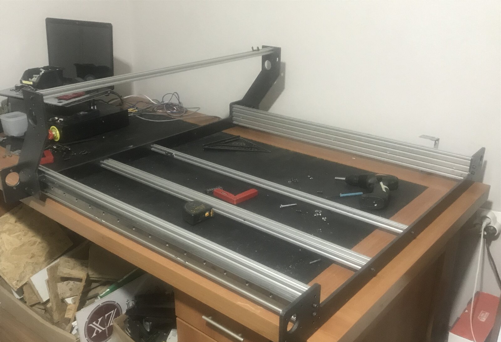

Herkese merhabalar;
Uzun süredir sorunun kaynağını bulmaya çalışıyorum ancak bir sonuca varamadım.
Kendi yaptığım 1000x1000 mm cncde 16lık vidalı mil ve 20 lik ray ve arabalar kullandım. Aslında cnc nin genel işleyişinde bir problem yok. Sonuçlardaki hassasiyet kabul edilebilir düzeyde.
Ancak sol y ekseni ile paralel kolunu serbest haldeyden elle en uca getirince sol taraf daha geride kalıyor. Arabalar hakkında bilmediğim bir şey mi var? Nereden kaynaklanıyor olabilir ?
Sigma profiller fabrika kesimi. Metal kısımlar da prof makinada kesildi.
Çeşitli ölçü aletleriyle ölçüm yaptım. Makina rijit ve gönyede.
Cncim de şöyle.

Ekli dosyayı görüntüle 90863
Ekli dosyayı görüntüle 90865

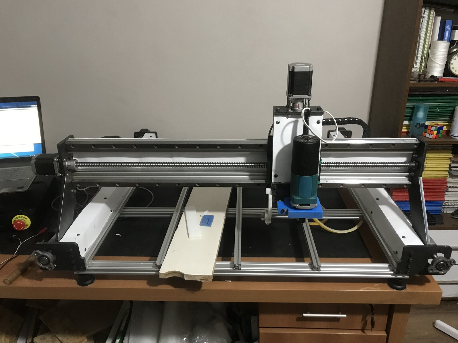

Cncim de şöyle.
Ekli dosyayı görüntüle 90867

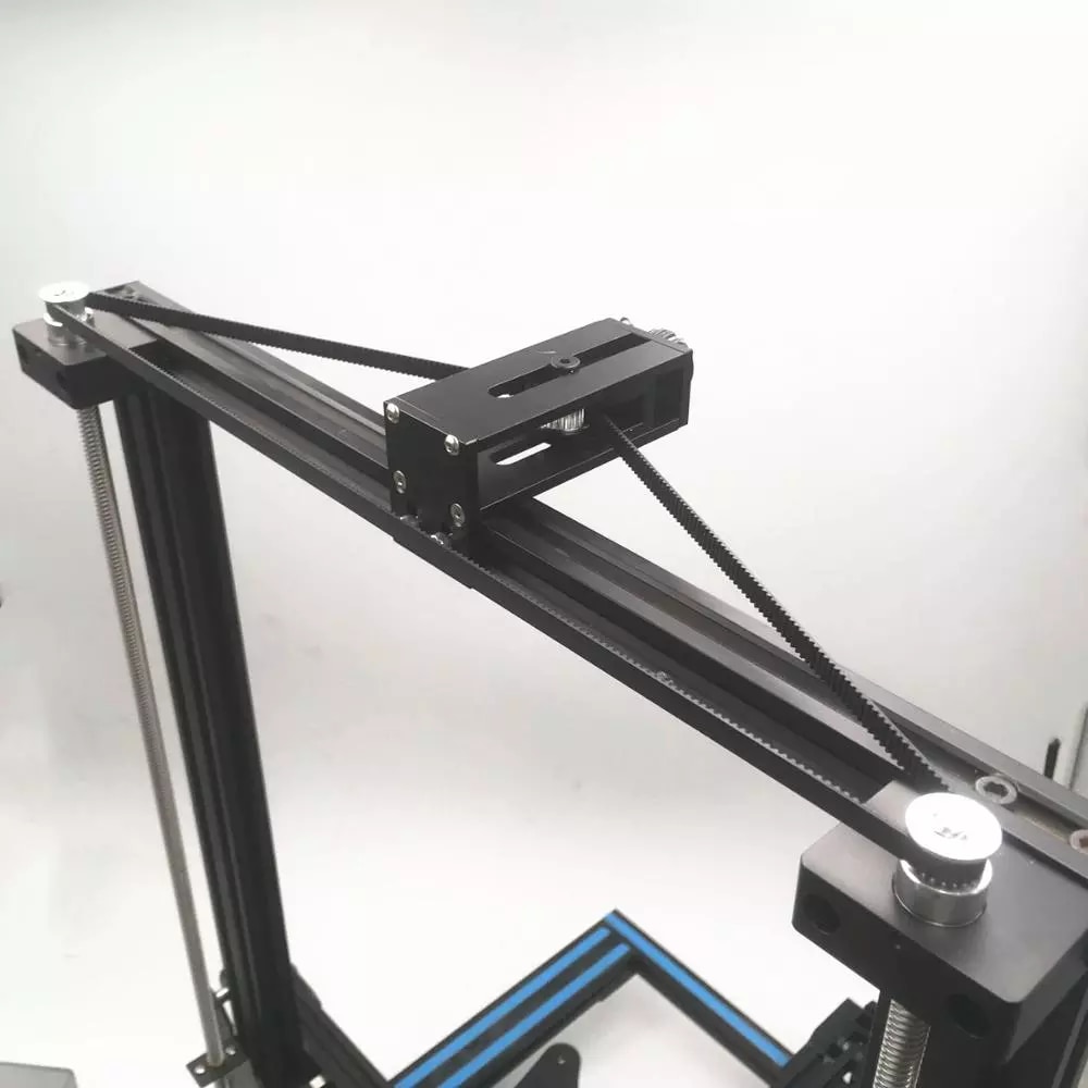

bu elle iterken iki tarafa aynı kuvvet uygulanmadığı için köprüdeki esnemenin bir sonucudur. 3d yazıcılarda da aynı problem Z ekseninde elektrik yokken oluyor. Çözümü şekildeki gibi iki vidalı milin sonunu bir kayışla birleştirerek hareketlerini eşitlemekten geçiyor.

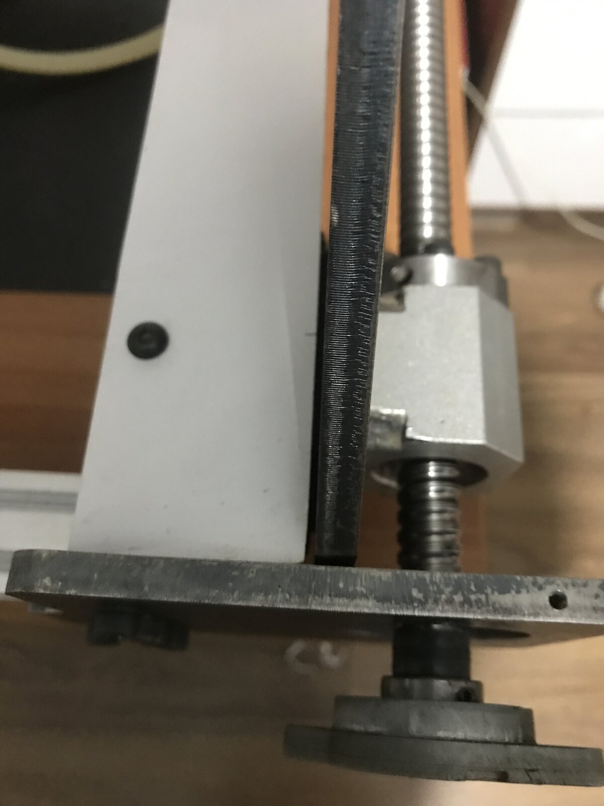

Bu şekilde yeniden prof makinada ön ve arka için metal plaka çıkarttım. (mil ve motor tutmak için) ancak gördüğünüz gibi yine çözüm olmadı bir taraf yine geride kaldı. Ölçerken hata yaptığımı sanmıyorum birçok kez tekrarladım.

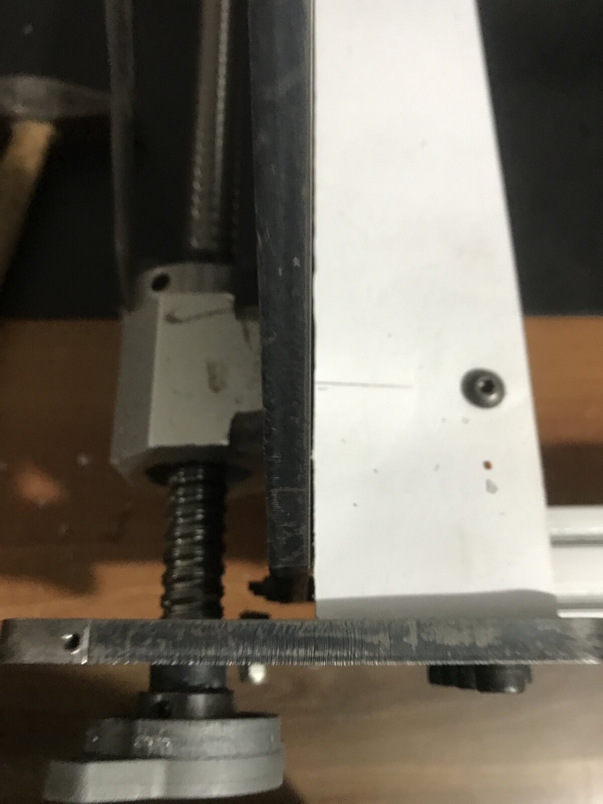

4 Nema23 Motor var. miller geçmeli kaplinle bağlı. Dişli demek yanlış olmuş bilyalı rulman olmalıydı. Raylar 20lik. x ve z de dar 2şer tane dar araba var. y de 1er tane geniş tip araba var.
Bunlar bağlı olmadan fotodaki gibi ylerde eşitsizlik var. yaklaşık 1 cm. Tasarımdaki hatayı bulamıyorum bir türlü. Sistem benim ölçümlerime göre gönyede.
"Bunlar bağlı olmadan fotodaki gibi ylerde eşitsizlik var. yaklaşık 1 cm"
Sizin anlattıklarınıza ve fotoğrafa göre :
Yani Bilyalı somunlar bağlı değil ve siz Y ekseninin bir kenarından elinizle itiyorsunuz diğer taraf 1 cm hatalı gidiyor. (Evet, Hayır?)

evet
