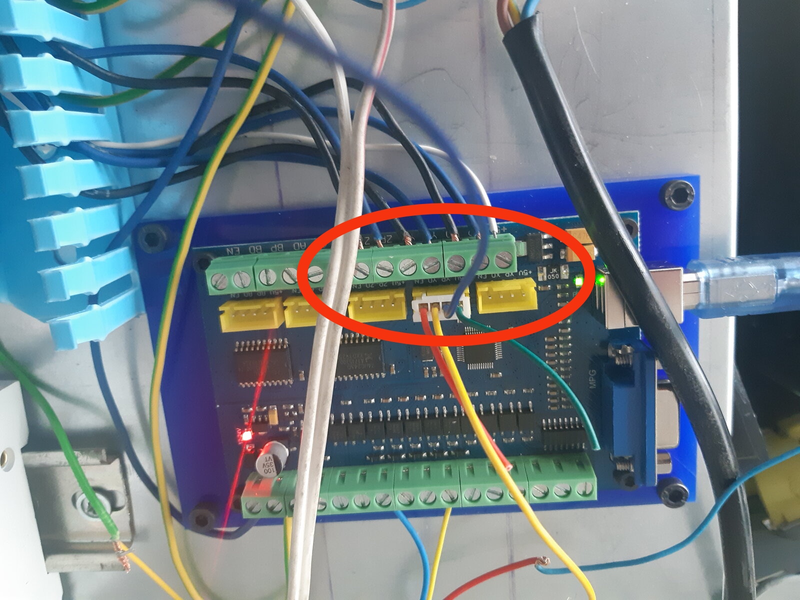

HERSEKE SELAMLAR.OKULUMUZDA KULLANMAK ÜZERE CNC ROUTER YAPMAKTAYIZ.Y EKSENİNDE ÇİFT MOTOR KULLANDIK.İKİ PEROXİMTY SENSÖR KULLANARAK Y1 VE Y2 MOTORLARINI AYNI HİZADA TUTMAK BÖYLECE X EKSENİ İLE OLAN DİKLİĞİNİ HASSAS AYARLAMAK.ANCAK STB5100 KARTIMIZDA İKİNCİ Y SENSÖRÜNÜ NEREYE NE ŞEKİLDE TANIMLAYACAĞIMIZI BULMADIK.HATTA 2.Y EKSENİNİ MACH3 TE SLAVE OLARAK A VEYA B EKSENİNE TANIMLAMAMIZA RAĞMEN Y EKSENİNDE BİR MOTOR ÇALIŞMIŞTI.KARTIN DATASINA BAKTIĞIMIZDA KART ÜZERİNDEKİ Y EKSNİNŞN USTUNDE 2.BİR GİRİŞ YAPMIŞLAR ORADAN BAĞLAMIŞTIK.
VELHASIL Y EKSENİNDE ÇİFT SENSÖR KULLANAN ARKADAŞLARDAN YARDIMLARINI BEKLİYORUM.TŞK.

mach3 te slave ekseni y yi a aya atamış netice alamamıştık.linkteki dosyaya bakıp olayı çözmüştük.kartta vidalı sıkılan yerlerin üzerine sarı renkli soket geçme yerleri yapmışlar.Y ekseninin hemen üzerindeki olan yere Y2 motor sürücüsünü bağladık senkronize çalışmakta.ama yukarıda da belirttiğim gibi 2.y home sensörünü nasıl işleme sokacağız.

1. Öncelikle kartınızdaki X, Y, Z eksenlerini karttaki gibi bağlayın, 2. Y eksenini A veya B ye bağlayın. Slave eksenini tanımlayın.
2. Kullandığınız karta ait .dll dosyasında bu pinler ile ilgili atamalar vardır.
3. Home swiçleri X, Y, Z, Y2 eksenleri için ayrı ayrı girişler kullanın.
4. Kartınızın girişleri sınırlı olduğu için değiştirmeniz gerekebilir.
5. Yapmak istediğiniz işlemin adı "squaring" ancak bu işlemi normalde Mach3 ile yapılmıyor, VB ile bir yolu var ancak önce her şey normal çalışmalı.
6. "General Config" menusunden "Homing with master" seçeneğini işaretleyin.
7. "Ref All" tuşuna basın, önce Z ekseni sonra X ekseni en sonunda Y ekseni Home noktasına gitmeli
cevabınız için teşekkürler ancak 2.y eksenini a veya b eksenine bağlamama rağmen y ekseninde tek bir motor çalışmakta.
X,Y1 VE Z EKSENLERİ KLEMENSTEN , Y2 EKSENİ İSE SOKETLİ .RESİMDE GÖRÜLMEKTE.KART İLE SLAVE EKSEN AYARLAMASI MACH3 İLE YAPILAMIYOR.Y1 KLAMENSİN HEMEN ÜZERİNDE BULUNAN SOKET KISMINA Y2 EKSEN MOTOR KABLOSUNU TAKIP BU ŞEKİLDE ÇALIŞTI Y LER.
A VEYA B EKSENİN SOKETLE DE BAĞLANTI YAPTIM MACH3 SLAVE EKSEN AYARLADIM AMA Y2 MOTORU HAREKET ETMEDİ.
Bağlantınızda bir hata olabilir. Üstten bir foto alabilirseniz birlikte bakalım. Aslında doğru olan hepsini aynı şekilde bağlamak, daha sonra kontrol imkanınız kolaylaşır.
1. Önce 4 eksen olarak çalıştırın, bütün motorlar dönüyormu? Bir bakın. Tabiki Y motorlarını. hareket mekanızmasından çıkarın .
2. Daha sonra master/slave yaparsınız. Slave motor hareketi (eksen) DRO da görünmez !.
Eğer bağlantınız hala bu şekilde ise, bu, hatalı bir bağlantı yöntemidir, Y eksenine 2. motor kontrolünü paralel bağlamış oluyorsunuz. Bunun bir süre sonra kaymaya sebep olma durumu var, (sürücü girişlerindeki opto-coupler ların "turn on" sürelerindeki farktan). Zaten bunun master/slave ile ilgisi yok.
