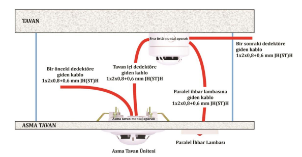

kagem Üye Katılım 13 Mar 2013 Mesajlar 160 Puanları 1 28 Ocak 2023 #1 Dedektör looplarında dedektör gibi cihazlara giriş çıkışlar için, cihaz başı kaç metre metraj eklemeliyiz? Teşekkürler.
mustatr Üye Katılım 3 Nis 2019 Mesajlar 171 Puanları 16 Yaş 32 Konum Bursa 31 Ocak 2023 #2 Kablo sıyırma vs için 20-30cm yeterlidir diye düşünüyorum. Ama kablo tavandan asma tavana inecekse asma tavan arası kadar metraj eklenmelidir. Ekli dosyalar 1675170620423.png 45.2 KB · Görüntüleme: 5
