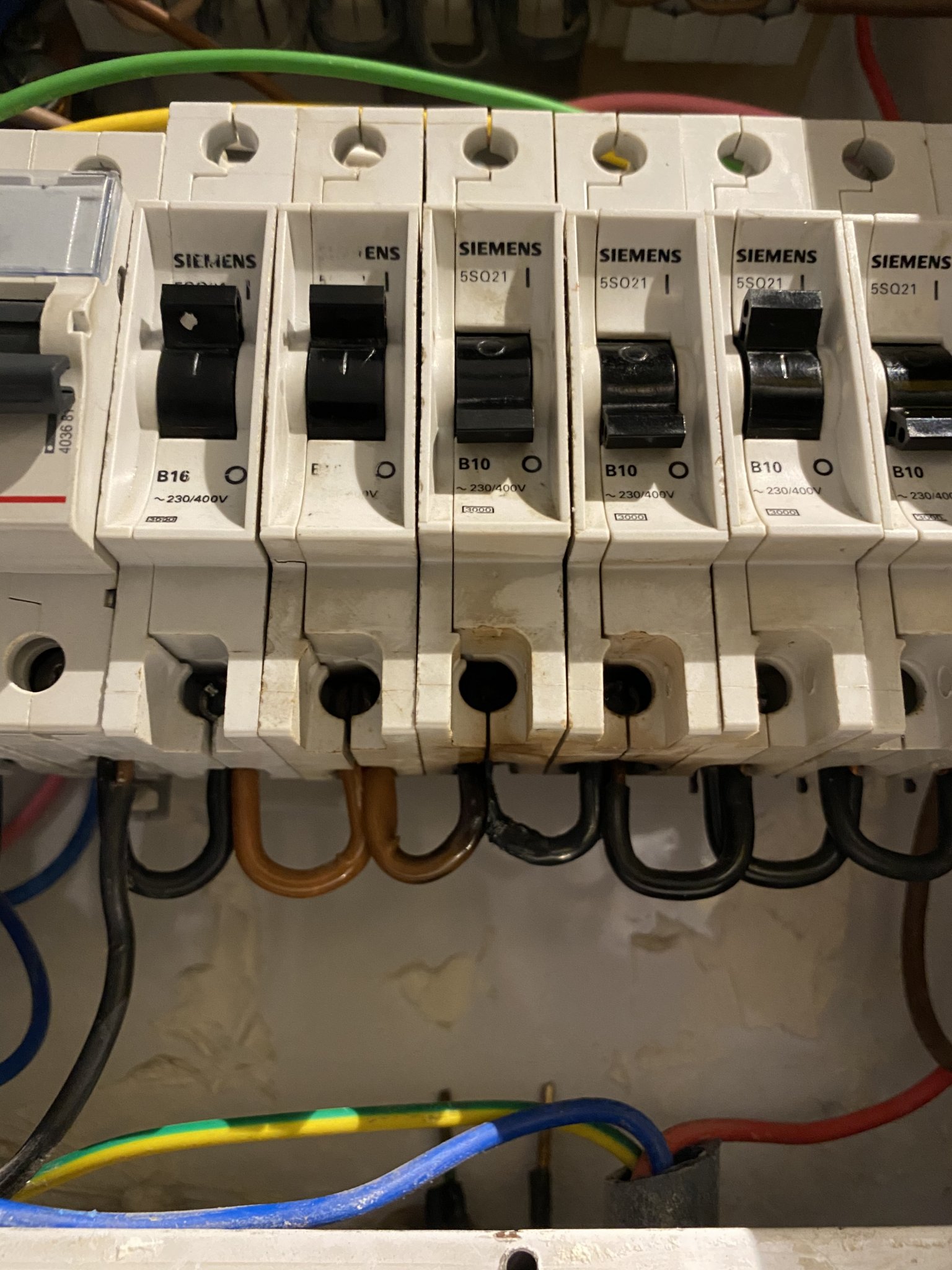

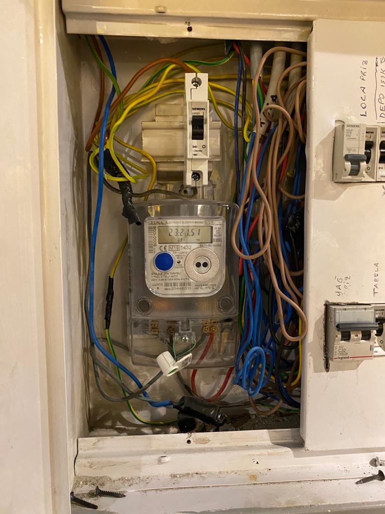

Merhabalar;

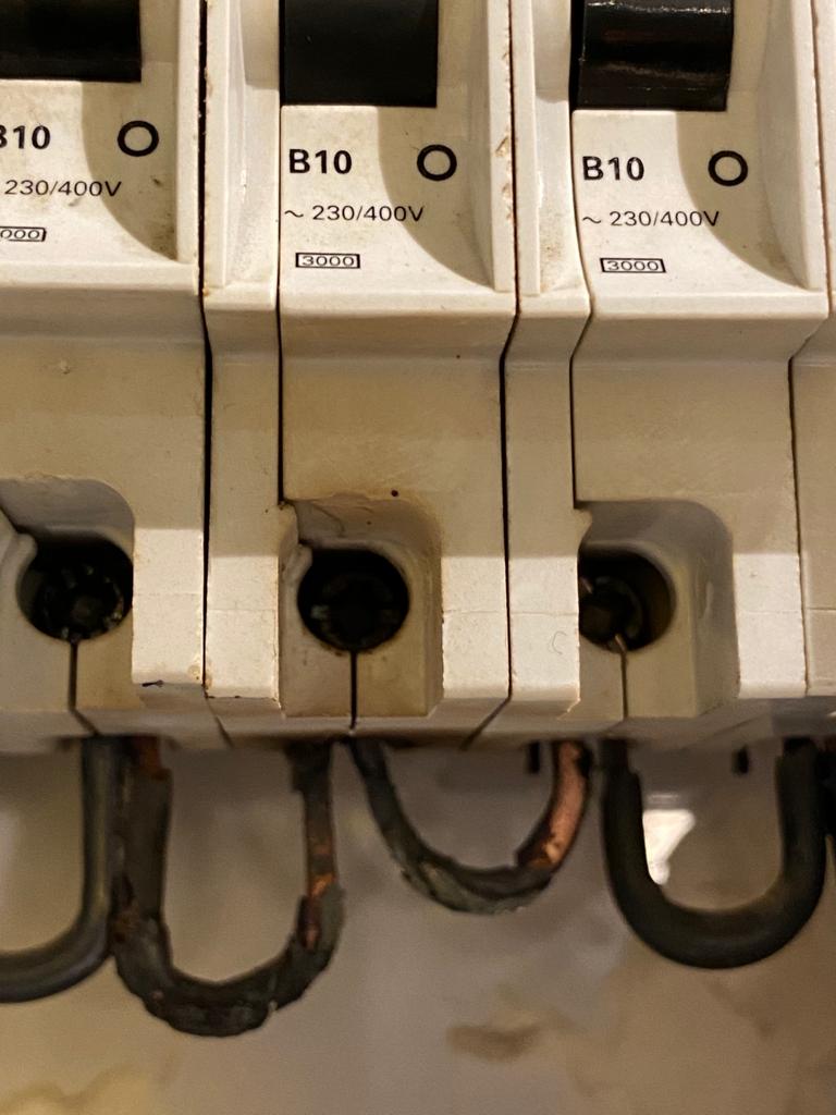

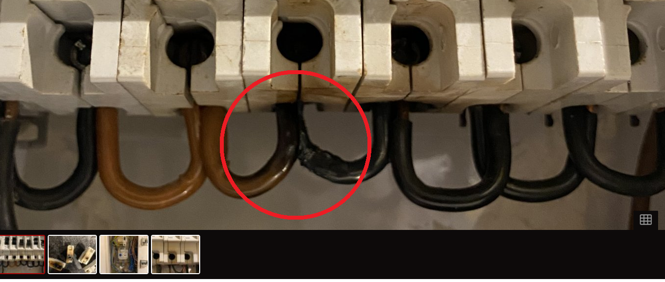

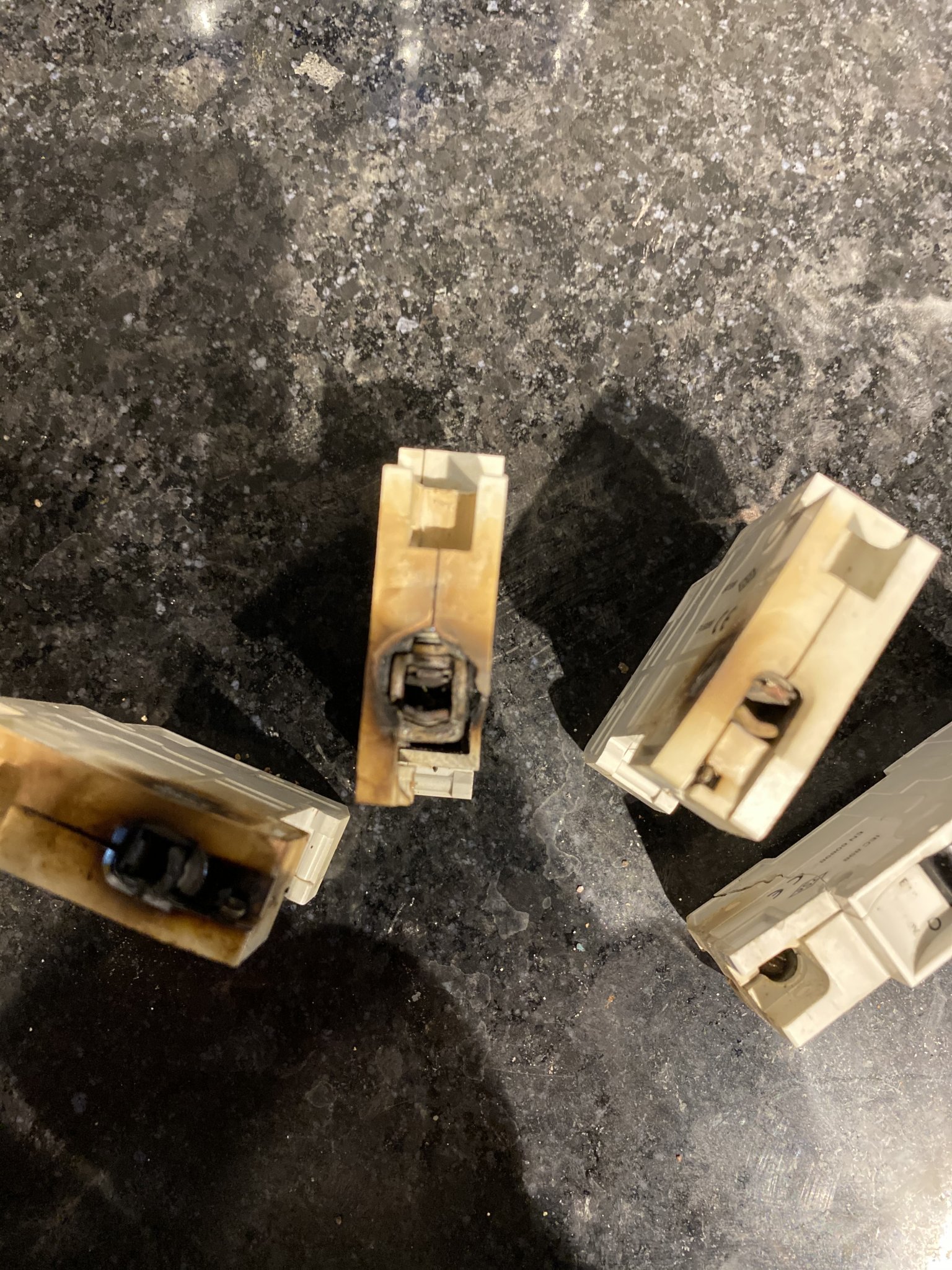

Ankara’da tatlı konsepti olan bir işletmeyiz. Açıldığımız günden beri elektrik ile ilgili sıkıntı yaşıyoruz. Önceleri olur olmadik zamanlarda sigorta atıyordu elektrikçimizin tavsiyesiyle b20 olan ana sigortayi b40 a çıkardık. Ancak 2 gun sonra binadan dükkana gelen hat (kolon hatti dediler) yandı ve kolon hattını daha kalın bir kablo ile değiştirdik. Bu sefer sigorta atmadi ama dükkan içi sigortalar şönt yerlerinden yanmaya basladı. Yaklaşık 3 ayrı zamanda yanan sigortaları ve şönt kabloları değiştirdik. Sorunu kökten çözmek için Çağırdığımız elektrikçiler trifaze ye geçmemiz gerektiğini ve gücü 3 e bölerek sorunu tamamen çözebileceğimizi söylediler. Ancak pano büyük degil bu yuzden duvarin kırılıp büyük panonun gomulmesi gerekecek bu da dekorun bozulmasi vs gibi ekstra külfeti de göze aldik ve bununla ilgili bir elektrik muhendisiyle görüştük noterden evrak istedi gönderdik. Muhendisimiz , çizimle alakali tekrar isletmemize geldiğinde bu sefer trifaze ye gecmemize gerek olmadığını, trifazelik bir elektrik akiminin geçmediğini (demand 7,44) sadecedukkan icindeki 2,5 luk kablolari değiştirmemizi bunun sorunu çözeceğini bosuna masraf etmemiz gerektigini söyledi. Bizim de kafamız iyice allak bullak oldu. Dukkan da 2 tane ev tipi fırın monofaze, 3 tane 1500wat 1 tane 2500 watr rezistans olan benmari ve cay ocağı, kahve makinesi, derin dondurucu, 2 buzdolabi,led aydinlatmalar vs mevcut.
Simdi sizlere sorum;
1) Sadece yuksek enerji çeken makine kablolarini tava uzerinden direk panoya cekmemiz işimizi gorur mu?
2) demand 7,44 olan bir isletmede trifazeye gecemeye gerek var mi?
3) Trifazeye geçsek yine de dukkan ici kablo kalınlıklarını değiştirmemiz gerekecek mi?
Şimdiden Teşekkür Ederim.

Yanma'nın sebebi büyük olasılıkla Gevşek Bağlantı. Eğer Köprü kaldırmıyor olsaydı KAKŞ Çıkışı'ndan itibaren yanmaya başlaması gerekirdi. İleriye yatırım olarak düşünecek olursanız 380V iyidir.
Birşey de dikkatimi çekti. Bir sürü büyük yüklü özel linye olması gereken yük saydınız ama sigortaların alayı 10 amper . Bu yükler linye değil sorti bile olsa takır takır atması lazım bu sigortaların. Bir tane de 32 amper nötr kesmeli sigorta gördüm. Tesisatı kuran arkadaşın hayal dünyası baya gelişmiş anlaşılan. Elimdeki malzemeyle ne yemek çıkartırım diyen ascidan geri kalmamış.
Degerli arkadaşlar forumumuzda buna benzer çokça fotolar paylaşılmaktadır. Oysa yapana da işçilik yönünden kullanana da hep zarar . Bilindigi gibi hazır baranin uç fazlisida var.
