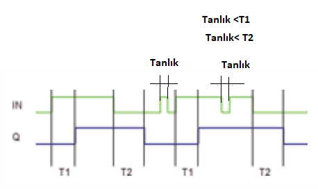

Yazılımla aşağıdaki ile aynı giriş-çıkışa sahip bir TONOF timer gerekli, TON timerın çıkışını TOF a girice istediğim olmuyor. T1=TON, T2=TOF zamanı tipi (Time).
T(anlık) < T2 ve T(anlık) < T1 şartı var. Amaç Tanlık ları filtrelemek.
T1(On Delay) ve T2(Of Delay) süreleri değişken olabilir.

Yazılımla aşağıdaki ile aynı giriş-çıkışa sahip bir TONOF timer gerekli, TON timerın çıkışını TOF a girice istediğim olmuyor. T1=TON, T2=TOF zamanı.
Ekli dosyayı görüntüle 112257
T1.Q ve T2.Q paralel bağlanırsa bu noktadan istediğiniz çıkışı elde edersiniz gibi görünüyor(T2.IN := T1.Q yine). İkinci aralıkta IN sinyalinin düşüşü ne kadar bir sürelik orası önemli tabi, T2 süresinden kısa ise sorun yok, ama T2'den büyük ise çıkışı kesecek.
