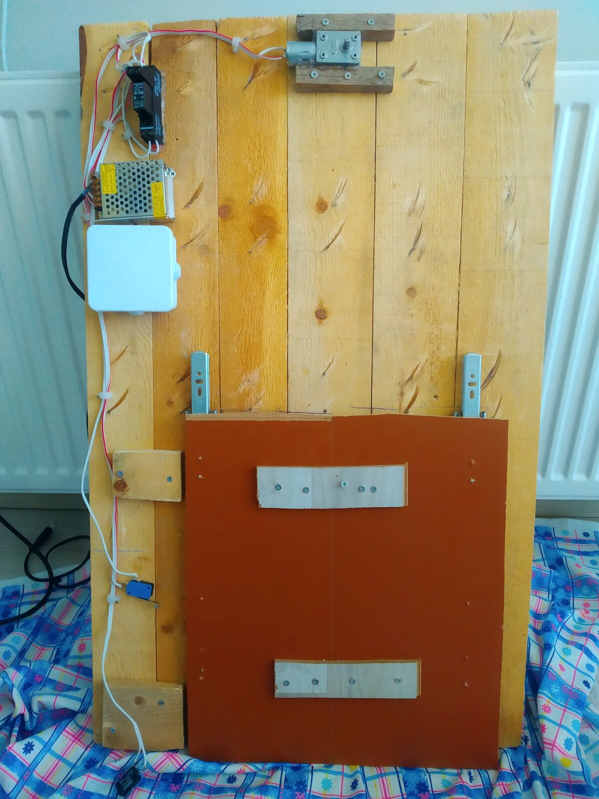

Merhaba burada dikkat edilmesi gereken nokta. Devreye göre motora ters voltaj bağlantısı olacak. Artıya eksi, eksiye artı. Aksi takdirde alt switch, üst switch ters olur. Devre şemasını mühendis arkadaşım çizdi.

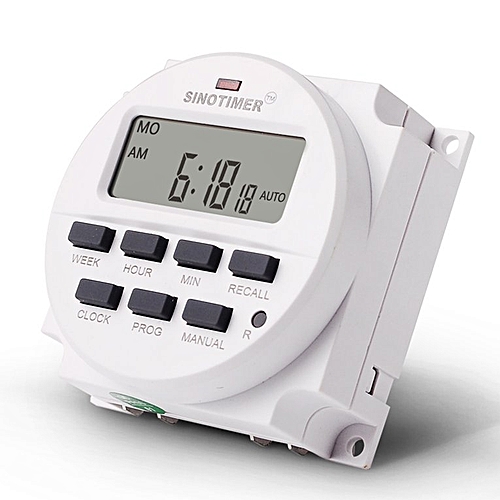

aliexpresten haftalık dijital zamanlayıcı aldım
Ekli dosyayı görüntüle 80096
motor olarak renault silecek motoru aldım :)

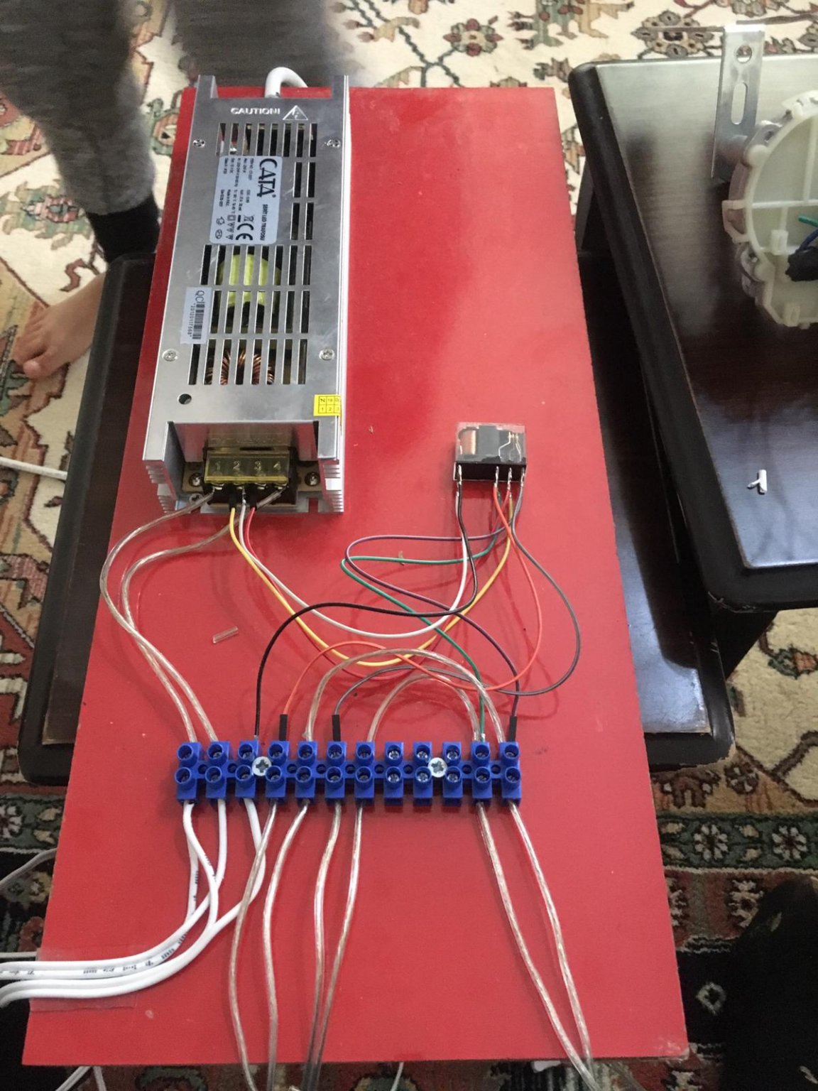

12v bir güç adaptör (led trafosu kullandım elimde vardı)
Ekli dosyayı görüntüle 50398

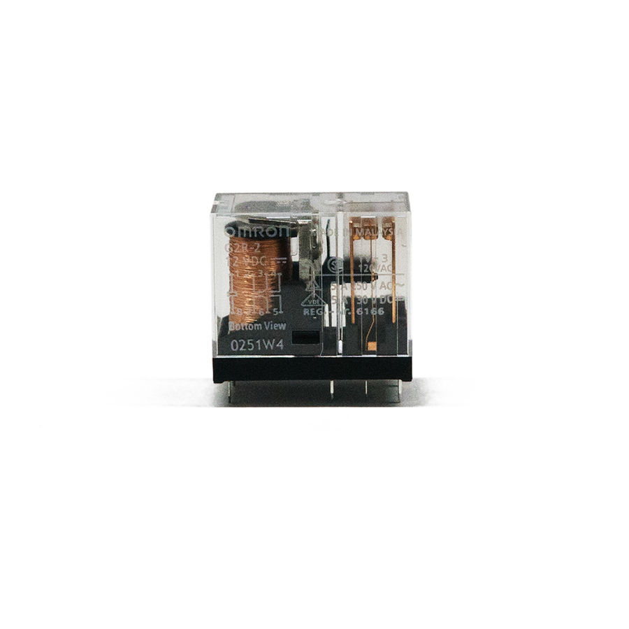

motor yön kontrolü için çift kontak röle (8 ayaklı)
Ekli dosyayı görüntüle 81878

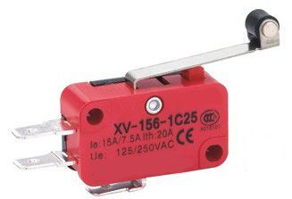

ve sonlandırma için başa ve sona iki adet siviç
Ekli dosyayı görüntüle 80097

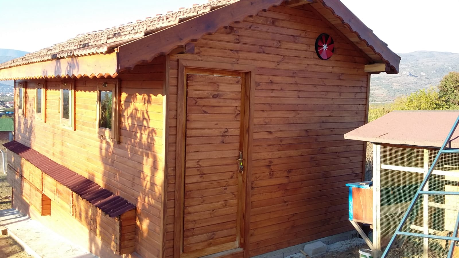

bu arada kümesin fotosu :):)
Ekli dosyayı görüntüle 50399

sinotimer zamanlayıcıya açma ve kapama saatlerini girdim
zaman gelince açılış ve kapanışı yapıyor
yani sabah kapıyı açacak akşam kapatacak
bu arada fotoda görünen normal giriş kapısı kümesin alt cephesinde küçük yukarı doğru açılan bir kapı var (sürgülü) tavukların giriş çıkışı için o kapıyı açıp kapatacak
