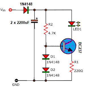

Merhaba.
Benim istediğim yada yapabileceğim bir devre lazım bu konuda sizlerden yardım istiyorum.
Bana lazım olan devre şu şekilde;
12v ile çalışıp led yakacak.
12v'u kestikten sonra 10sn sonra ledi söndürecek.
Böyle bir zamanlama devresi nerden bulurum veya yapabilir miyim?

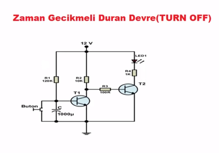

https://elektronikderslerim.blogspot.com/2016/03/zaman-gecikmeli-duran-devre-turn-off.html
Ledin yanık kalma süresini belirlemek için; Gerekirse, Led 'in iki ayağı arasına 1-47 µf kapasite eklenebilir.
Hazır yapılmış devre aramaya gerek yok ki ..
8-10 parça malzemeyi delikli plakete dizip kullanabilirsiniz
Anladığım kadarı ile, 12Voltu kestikten sonra, yani besleme voltajını kestikten sonra bir süre LEDi yakacak.
Eğer enerji yokken LED yakmak istiyorsanız, ya pil veya enerjiyi depolayacağınız kondansatör kullanmak gerekecek.
Bunun için şöyle bir devre yapabilirsiniz:
Devre, LED'e seri direnç bağlayarak akım sınırlamak yerine, transistörlü bir devre ile akım sınırlıyor.
Ve geniş bir voltaj aralığında sabit akım verdiği için, kondansatörde depolanan enerjiyi tam olarak kullanmanızı sağlıyor.
