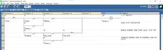

zelio soft ile internette motora yolverme tarzında örnekler mevcut fakat butür örnekleri göremediğim için yaptıgım bazı çalışmaları ara ara burada paylaşacagım
bu paylaştıgım çift el butonu konfigrasyonu
senaryo herhangı bır butona basıldıgında belırlı sure içinde dıger butona basılmazsa valfe komut gıtmyecek
belırlı sure ıcınde dıger butona basıldıgında valf çalışacak
butonların ıkısındende el çekılınce valf duracak ..
konfigrasyon simüle edilip kontrol edilmiştir

Mustafa bey;
Valf devresi üzerindeki butonların kapalı kontakları, butonlar basılıyken valfin çalışmasını engelleyecektir.
Yazılı olan senaryonun çalışabilmesi için butonlara ait kapalı kontakarı kaldırmalısınız.

üstadım, butonlara ait kapalı kontaklar, butonlardan el çekildikten sonra valf çıkışını resetlemek için kullanılmış.
SQ1: valf set
RQ1: valf reset
Sayın kocamanusta
Reset satırında "Valf Emri" tanımından ötürü, valfin o satırda aktif olduğunun yanılgısına kapıldım.
Tanıma odaklanınca set reset ayrıntısını atlamışım.
Uyarı için teşekkürler.

Butonların herhangi birinden el çekilince sistem durmayacak galiba?
6.satırdaki i1 ve i2 butonlarını seri değil de paralel bağlarsanız devre amacına daha iyi hizmet etmiş olur sanki.
