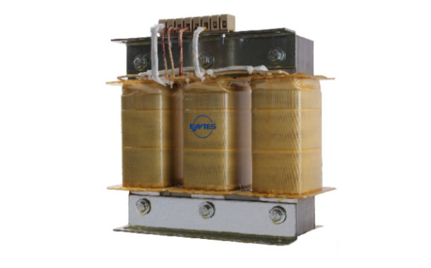

Şönt Reaktörler Nedir?
Eskiden sadece kondansatörlerle yapılan kompanzasyon yeterli gelirken günümüzde aynı şeyi söylemek doğru olmaz.
İşletmelerde kullanılan elektronik kompenentlerin artması ile birlikte kondansatörlerle yaptığımız kompanzasyon sistemleri güç kalitesini kontrol etmekte etkisiz kalıyor burada devreye giren reaktörler sistemde oluşan kapasitif reaktif enerjiyi kompanze etmek için devreye giriyor.
Şönt reaktör diğer ismi ise Endüktif yük reaktörü ismindende anlaşıldığı gibi sisteme endüktif yük olarak bağlanır ve sistemdeki kapasitif reaktif gücü karşılayarak sistemin istenildiği gibi çalışarak belirtilen değerlerde tutmaya çalışır.
