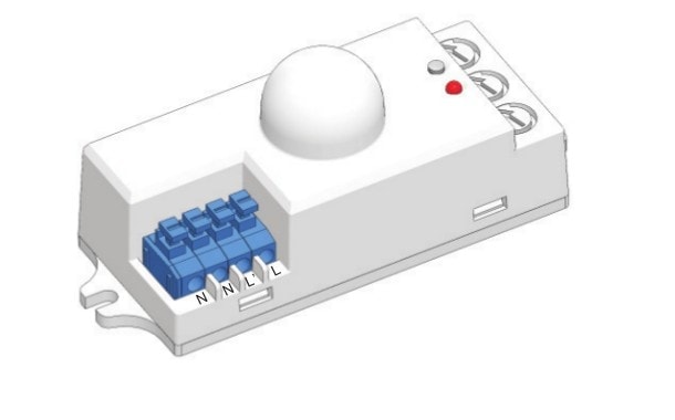

Radar sensör birçok üründe’de olduğu gibi marka ve modele göre özellikleri farklılık gösterebilir. Elimdeki üründe 5,8 GHz’lik mikrodalga sensör modülü kullanılmış.
Cihazın üzerinde 3 adet ayar bulunmaktadır:
  1. Sens (Alıgılama Mesafesi)
  2. Time ( Çalışma Süresi)
  3. Lux ( Çalışma Ortamı Aydınlığı )
1. Sens
mesafe ayarı radar sensörAlgılam mesafesi 2m ile 16 m arası ayarlıya biliyoruz bu ayarladığımız mesafe direk uzunluk değildir. Yani sensörden 2 m ilerisi 16 m ilerisi gibi doğrusal algılanmamalıdır.Bu ayar ile çapı ayarlamış oluyoruz.
Alttaki algılama alanı hakkındaki çizimdeki gibi
mikrodalga radar sensör mesafesi
2. Time
zaman ayarı radar sensör Bu ayar diğer hareket sensörlerindeki gibi çalışma süresi ayarıdır. 10sn ile 12 dk arasında ayarlana bilir ve  tamamen kullanıcının arzusu ve ihtiyacına bağlıdır.
3. Lux
aydınlık ayarı radar sensör Radar sensörün hangi ışık şiddetinde çıkış vereceğini ayarlaya bildiğimiz kısımdır. 2 lüx ile 2000 lüx arasında istenilen bir değere ayarlanabilir. Çizimdede gösterdiği gibi gece gündüz ve loş hangi oramda çalışması istenirse o ortam ayarlanabilir.

    bunu gömme(dolabın üstüne gizlemek) yapmak istersek. neresini dışarıda tutmak gerekir
    1. Gökhan Yusufoğlu dedi ki:
      Bombe olan kısım hareketin algılanması gereken yöne bakması yeterli
