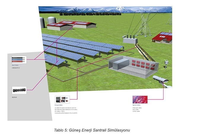

Bir Güneş Enerjisi Sisteminde Hangi Kablolar Bulunmaktadır ?
Yukarıda görüldüğü üzere, Güneş Enerji Santrali 3 (üç) tip kablo bulunmaktadır.
Bunlar;
  • DC Kablolar
  • AC kablolar
  • Kontrol ve haberleşme kablolarıdır.
Bir güneş enerjiisi santralinde, dış etkilere en çok maruz kalan kablolar, DC tarafındaki solar (PV – Fotovoltaik) kablolardır. Peki, bir solar (PV) kablodan hangi şartlara uygun olması beklenir?
  • 25 sene ömür
  • AC:1kV, DC:1,5kV
    • Yanmaya karşı direnç
    • EN 50618, Tablo-2’ye göre
    • EN 60332-1-2 standardına göre Tek Kablolu Alev Testi
    • EN 61034-2 standardına göre Düşük Duman Yoğunluğu (Işık geçirgenliği >%70)
    • EN 50525-1, Annex-B standardına göre Halojenden Arındırılmışlık
  • İşletme sıcaklığı (90 ºC)
  • Soğuğa dayanıklılık -40ºC
  • UV ve ozona dayanıklılık
  • Doğaya karşı dayanıklılık
  • Basınca karşı dayanıklılık
  • Asitlere karşı dayanıklılık
  • Esneklik
  • Kolayca ayırt edilme ve renk solmaması
  • Çevre dostu olması
