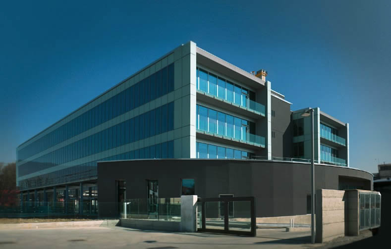

Yeni ABB SACE binası SACE Emax 2 ve Ekip Güç Kontrolü fonksiyonu ile Yük Yönetimi
Ekip Güç Kontrol fonksiyonu sayesinde 400kW’a kadarki HVAC yükleri yılda yaklaşık 11.000 € tasarruf etmeyi sağlayacak şekilde kontrol edilebilir!
Müşteri
Alçak gerilim açık ve kompakt tip devre kesicilerin araştırma ve geliştirilmesinde öncü olan ABB SACE, şimdi de Bergamo’daki (İtalya) yeni binasını gelişmiş otomasyon teknolojisi ile donatmaktadır.
REKLAM ALANI
Talep
Hedef, bu yeni bina ile şebekeden çekilen toplam gücü azaltarak maliyetlerden tasarruf etmek ve tüm elektrik sisteminin daha etkin çalışmasına fayda sağlamaktır.
Elektrik tesisi 4 adet OG/AG transformatör içermektedir ve her biri için giriş şalteri olarak Emax 1.2 açık tip devre kesici kullanılmıştır. Amaç HVAC yüklerinin kolay ve otomatik bir yol ile kontrol edilmesidir.
ABB Çözümü
Talebi karşılamak için ABB, Ekip Güç Kontrolü fonksiyonunu önermektedir. Bu halihazırda aşırı akım koruması için kullanılan elektronik koruma ünitesinin içine gömülü bir yazılımdır; dolayısıyla ne karmaşık kontrol sistemlerine ne de harici özel yazılımlara ihtiyaç vardır.
