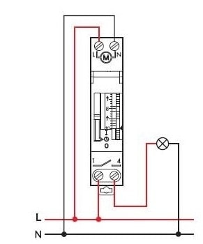

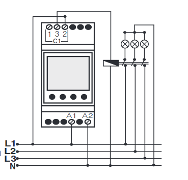

Zaman saatlerinin bağlantıları basittir. Zaman saatinin L- ucuna faz, N- ucuna ise nötr iletkenleri bağlanarak zaman rölesi enerjilendirir. Zaman rölesi enerjilendirdikten sonra kontak ucuna eğer 220v ile çalışan cihaz bağlanacaksa kontagın bir ucuna faz iletkeni girilir diğer kontak ucundan çıkan iletken alıcının bir ucuna, alıcıdan çıkan diğer iletken ise nötr hattına bağlanır.
Aşağıda hem digital hemde analog zaman rölesi örnek bağlantı şeması vardır.
zaman saati bağlantısı zaman saati bağlantısı mekanik

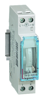

Zaman Saati Nasıl Ayarlanır
Zaman saati ayarları marka ve modele göre değişmektedir. Mekanik zaman saatleri genel olarak tırnaklıdır her bir tırnak 15 dakikaya denk gelmektedir.
mekanik zaman saati
