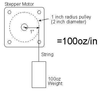

Cevabınız için çok teşekkür ederim ne yazık ki motoru test edebileceğim bir düzeneğim yok ama bu konuyu araştıracağım.
Şöyle bir düzenek hazırlayabilirsiniz.
Birimi Nm olarak değiştirebilirsiniz Google da "torque oz/inch to N/m conversion" aratın.
1 oz = 28,349 gram.
1 inch = 2,54 cm
Ayrıca yapacağınız işlerde bu video size yol gösterbilir.
