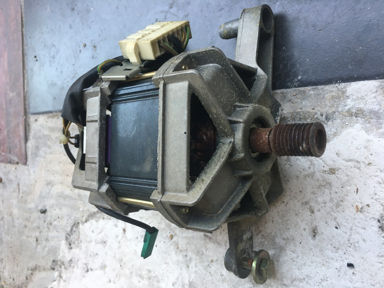

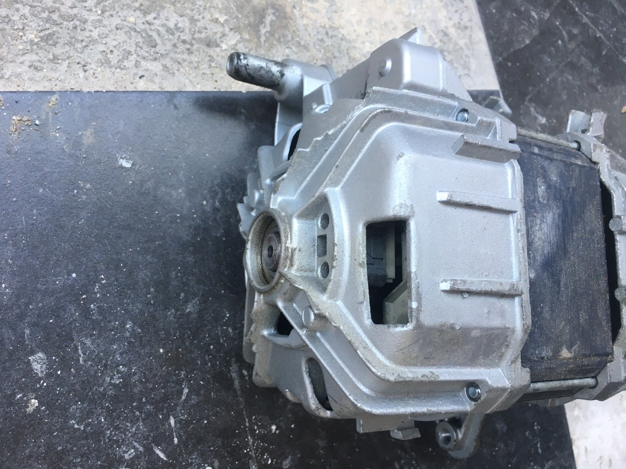

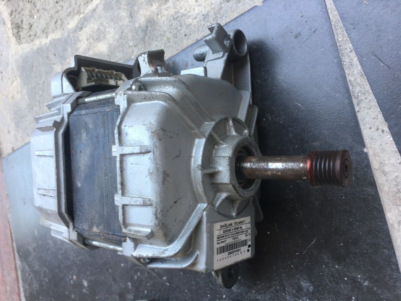

Arkadaşlar merhaba, çamaşır makinesi motorundan zımpara makinesi yapacağım ama elimde iki farklı motor var. İlk iki fotodaki motorda motorun arkasında takometre denilen yapı yok. 8 pinli soketi var sadece. En son fotodaki motorda ise arkada iki kablonun gittiği takometre var ve ayrıca kablolar var. Bunların hangisi yeni modeldir ve işime yarar? Özellikle tork azalmadan çalıştırırken
Merhabalar.
Çamaşır makinası motorları sonsuz devir hızına sahip tehlikeli motorlardır.
220 volt ile çalıştırmak için mutlaka speed control devresi kullanarak çalıştırmak gerekir.
Torku düşmeden motoru verimli kullanmak için speed control devresi ilave edilecek ve bunun için takometre olan motor tercih edilecektir ziraa speed control devresi takometre den aldığı devir sayısına göre hareket ediyor.
Merhabalar.
Ustam bilgiler için çok teşekkürler. Peki ilk fotoğraftaki motorun arkasında takometre denilen yapı yok. Acaba çıkmış mı yoksa bu farklı bir motor mu?
Orada yuvarlak bir mıknatıs olmalı, eğer varsa takometre çıkmış demektir. Ama eğer yoksa takometre olmadığı anlamına gelir. Ancak çıktığından emin olmalıyız, çünkü hız ayarı yapılması gerekmektedir. Sonsuz devir çok tehlikelidir, bu yüzden mutlaka bir sınırlama olmalı. Eminim ki bir takometre bulunmaktadır ancak çıkmıştır.

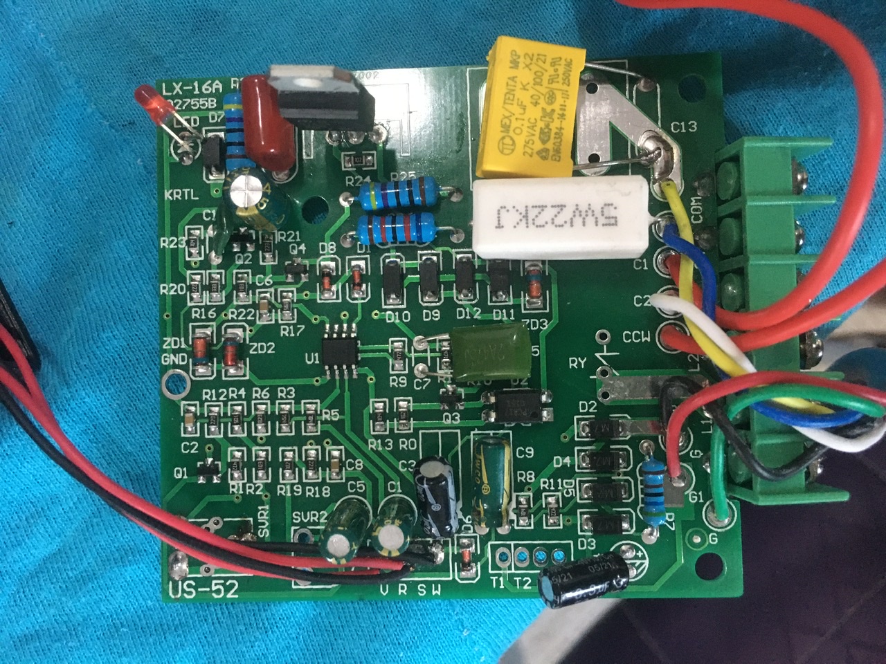

Arkadaşlar fotoğraftaki son motora hız kontrol cihazı bağladım ama kömürden ateş atıyor. Video çektim linkte mevcut. Ac gerilimde ateş atarken dc gerilimde (30vdc) ateş atmıyor. Ne olabilir sorun?
https://streamable.com/2bu22n
Arkadaşlar bu denemeleri yaparken 220v ile transistörü yaktım. Ateş bu sefer transistörden çıktı. Sonra motoru bu hız kontrol kartına bağladığımda motor direkt 220v alıyor gibi hızlanıyor. Hız kontrolün potansı ve aç kapa anahtarı işlevsiz hale geliyor. Kartın neresinden başlamalı sorun hangi entegrededir? İki tane kondansatör ölçüm vermedi. Onları değişeceğim ama ana sorun orada değil gibi? Hadi şu işi çözelim :)
