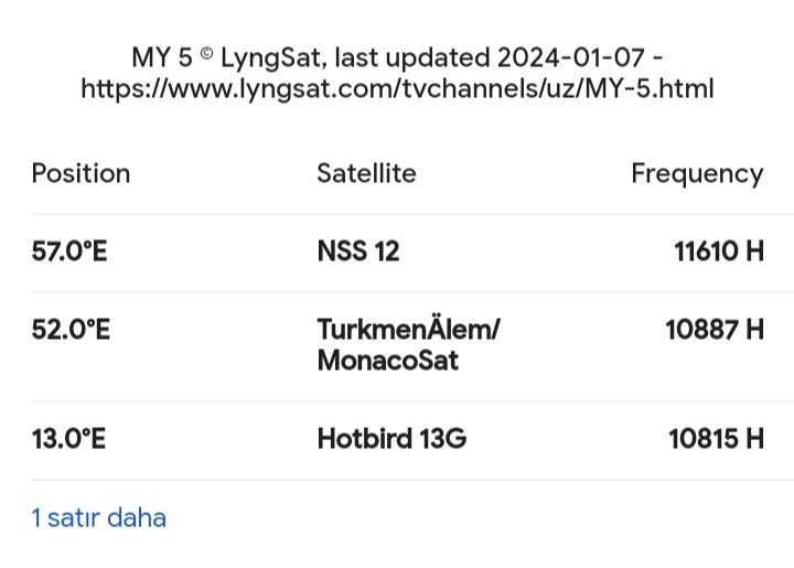

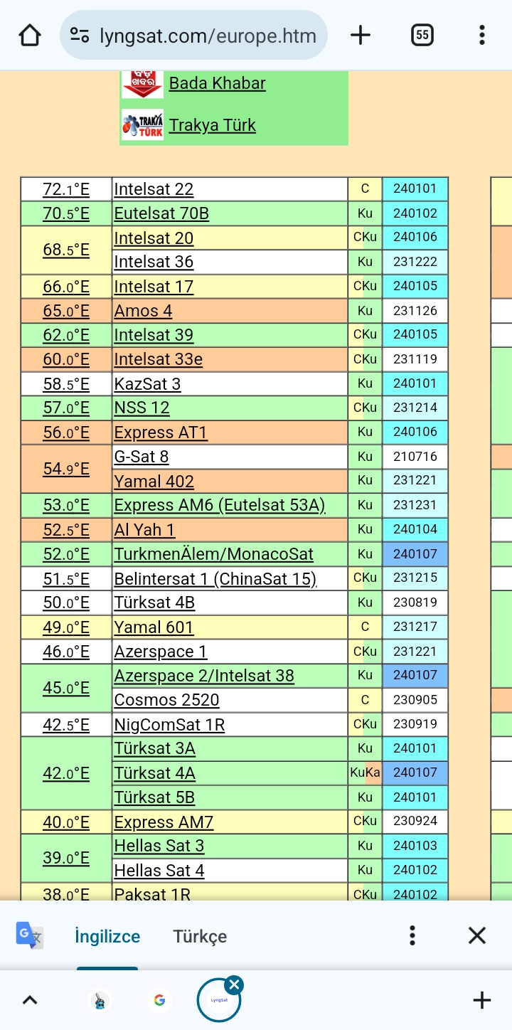

Bahsettiğiniz kanalların hepsini tek uyduda bulamadım. Ama genel olarak şu uykularda Özbek kanalları mevcut.
Kanal listelerine bakıp en çok beğendikleri kanal hangisinde ise onu ayarlayabilirler.
Şurada 52° ile 57° gorunuyor. Aradaki uydular da da istedikleri kanallar olabilir.
