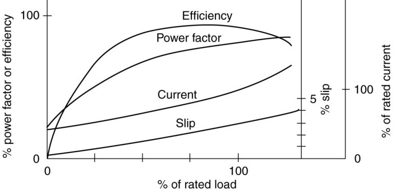

merhaba arkadaşlar.üç fazlı motorlarda akım hesabı yapılırken motorun etiket değerindeki akım ile hesaplanan akım farklı çıkıyor.örneğin üç fazlı üçgen 380v yıldız 660 volt 5.5 kw lık bir motorun etiketinde üçgen 11.3amp yıldız 6.5 amper cosfi 0.88 alınmış bu hesaplama nasıl yapılır.5.5 kw aktif güç olduğuna göre bu motora kompanzasyon yapmak istersek reaktif gücünü nasıl buluruz aktif gücünü nasıl hesaplarız görünen gücünü nasıl hesaplarız.

Etikette yazılan güç milden alınan güçtür . Etikette yazan verim değerinden elektriksel gücü hesaplamalısınız ilk önce .

motor etiketinde yazan verim değeri ile etikette verilen güç değeri çarpımı bize elektriksel gücü mü verir

yıldız ve üçgen bağlantıda Uh-Uf ile Ih-If kavramlarını bilmezseniz kafa karışıklığından kurtulamazsınız.
hocam cosfi motorun yük durumuna göre değişiyor etiketteki değerler nominal durumda kaydedilmiş değerler, örnek grafikler var internette(3 phase motor load cosfi chart) örnek ekledim, yani siz tam yükte çalıştırmıyorsanız cosfiniz daha düşüktür burada power factoru cos fi kabul edebilirsiniz
Ayrıca çok detay hesaba girmeye gerek yok reaktif güç kontrol rölesi oluyor genel cos fi ölçüyor ona göre kompanzasyon kademelerini devreye girip çıkarıyor. Tesislerde en azından durum bu
