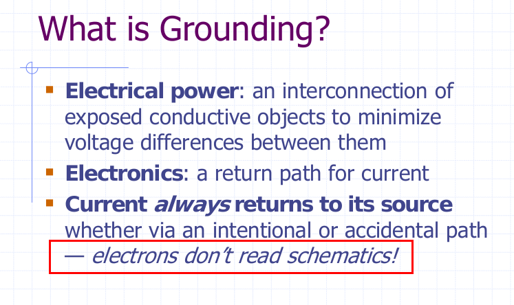

Öncelikli olarak EMI kavramını bilmemiz gerekmektedir.
Daha sonra önlemleri ve hangi tekniklerin uygulaması gerektiğine ve akabinde gidişatın belirlenmesine karar verilecektir.
Konu içerisinde ifade edilen çoğu yanlışların düzeltilebilmesi için bazı resimler ekliyorum.
Bu resimlerde anlatılmak istenilen temel mevzuları anlayabilen arkadaş var ise zaten sorunun çözümü kendidiliğinden %50 hallolacaktır.

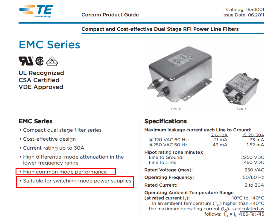

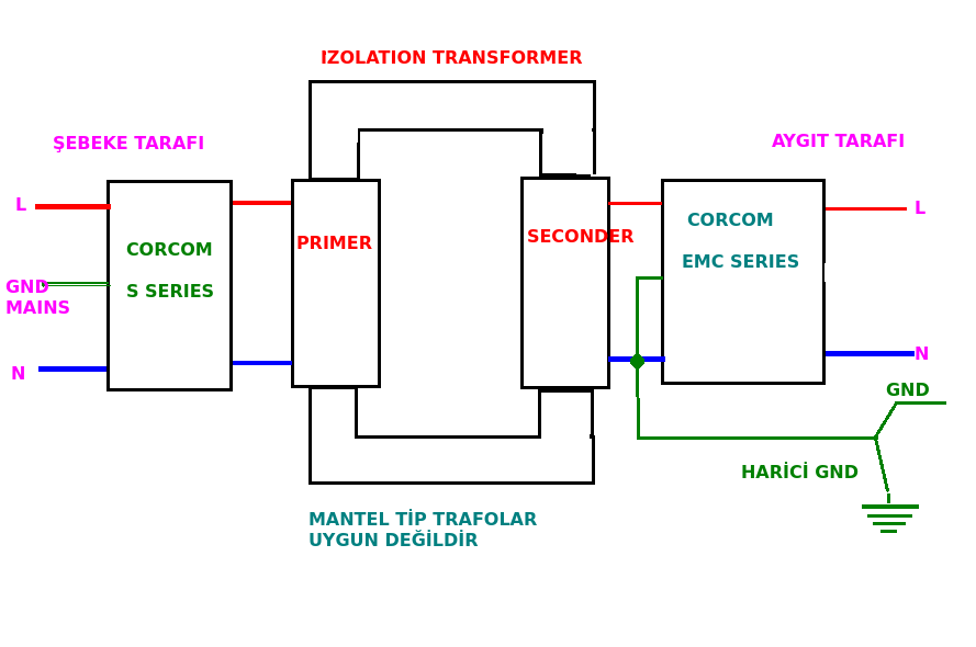

İkinci resmimiz benzer bir konuda muzdarip olan birileri için daha önce tarafımdan hazırlanmış olup, temel izolasyon tekniğini ve parazit bastırma tekniğini anlatmak içindir.
Tabii ki burada esas olan unsur topraklama olmayıp, ne tür filtre kullanılacağı ve nasıl bir topraklama yapılması gerektiği üzerinedir.

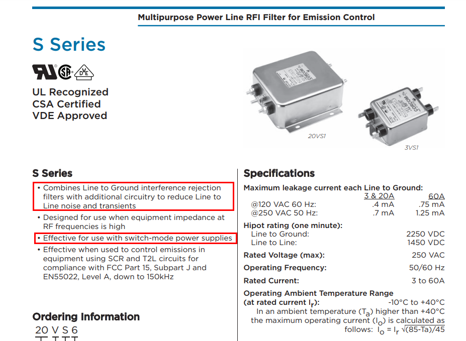

Ayrıca alttaki resimdeki ifadelerin tam olarak anlaşılması gerekmektedir.
Araştırma için konuyla ilgili döküman faydalı olacaktır.
