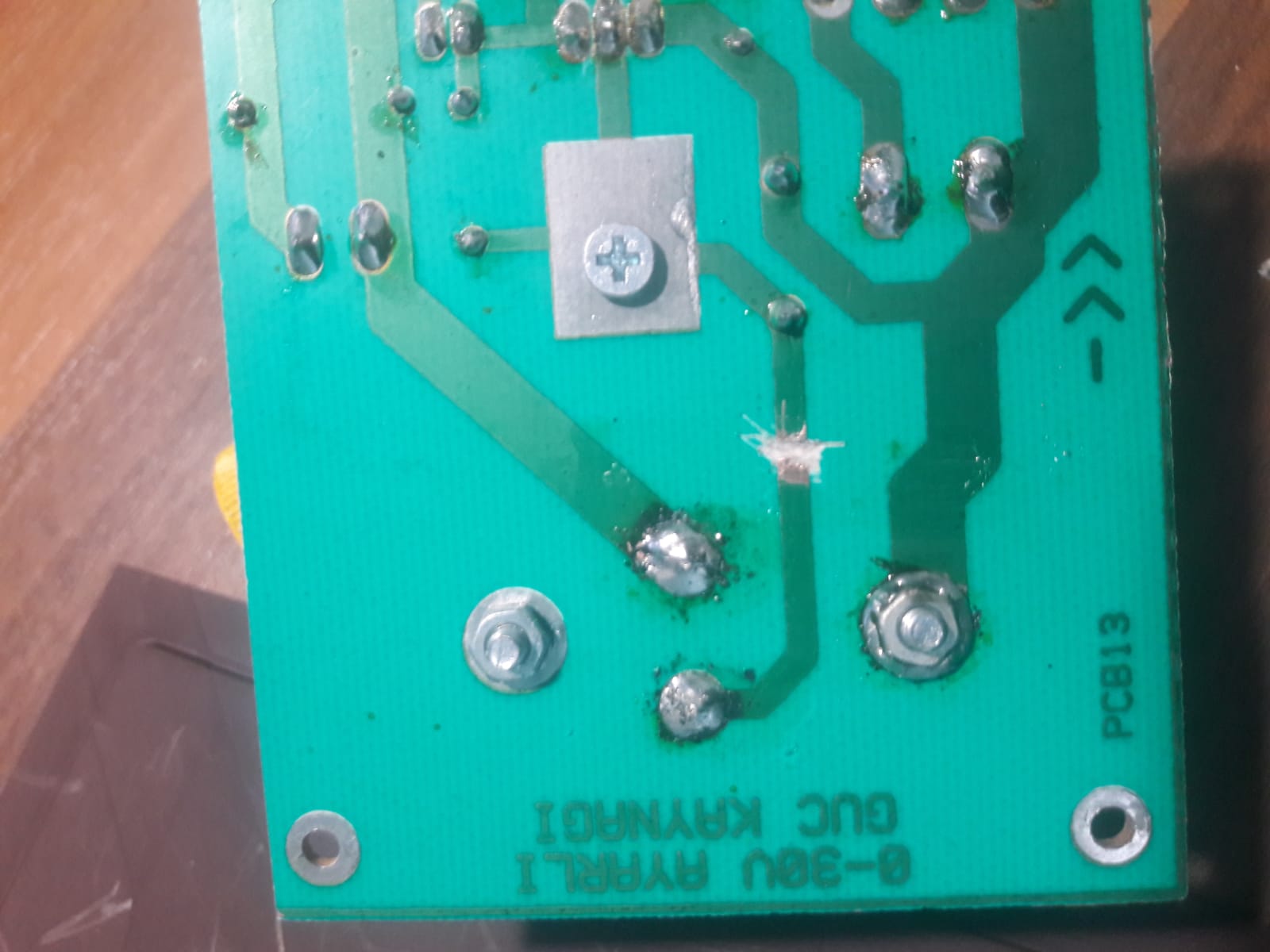

Merhaba değerli forum üyeleri, amatör olarak basit seviye elektronikle ilgileniyorum ve öğrenmeye çalışıyorum. Akü şarjı ve basit düzey işler için 0-30v arası gerilim verebilen ayarlı bir güç kaynağı yapmak istedim.
Elimdeki malzemeler;
-220v giriş 16v çıkışlı transformatör (amper değerini bilmiyorum)
-lm317 voltaj regülatörlü hazır güç kaynağı entegresi
-analog ampermetre ve voltmetre ekranı
-B5k potansiyometre
Parçaların soğutma fanı dahil olmak üzere kutulamasını gerçekleştirdim. Ancak bir problemle karşılaştım. Sistemi çalıştırdığımda analog voltmetre ekranında ve multimetre ekranında 14v okuyorum. Potansiyometreyi tam tur çevirdiğimde ise, tam kısımda değişiklik olmuyor. Bunun yerine 14,1, 14,2, 14,3...14,9 şeklinde ondalık kısımda değişiklik oluyor. Problem potansiyometrede olabilir düşüncesiyle elimde bulunan B10k potansiyometreyi denedim. Voltaj değeri ilk çalışmada 20v, potansiyometre çevrildiğinde ise 20,1, 20,2, 20,3...20,9 şeklinde yine ondalık kısımda değişiklik oluyor, tam kısım 20v yine sabit. Problemin çözümü hususunda fikirlerinizi paylaşabilirseniz memnun olurum.

Transistörün base bacağını ayırdım. lm317'den 1.2v-20v arası güç alabiliyorum. Ancak bu çıkış, KL2 yani esas çıkış bacaklarına yansımıyor. KL2 çıkışından sabit 20v alıyorum. Potansiyometreyi çevirdiğimde gerilim değeri değişmiyor.

Amacımız lm317 sağlam mı degilmi test idi. Base bacağını ayırdınız ve orada 1.2 - 20 volt arasi ayarli şekilde voltaj alıyorsanız on devre sağlam. sizinde söylediğiniz gibi guc transistorunuz arızalı.
Elinizde 2n3055 varsa kullanabilirsiniz. Uyumludur.
2n3055 temin edip deneyeceğim, desteğiniz için teşekkür ederim Serkan Bey.
