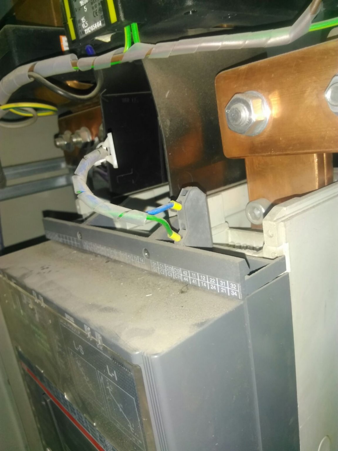

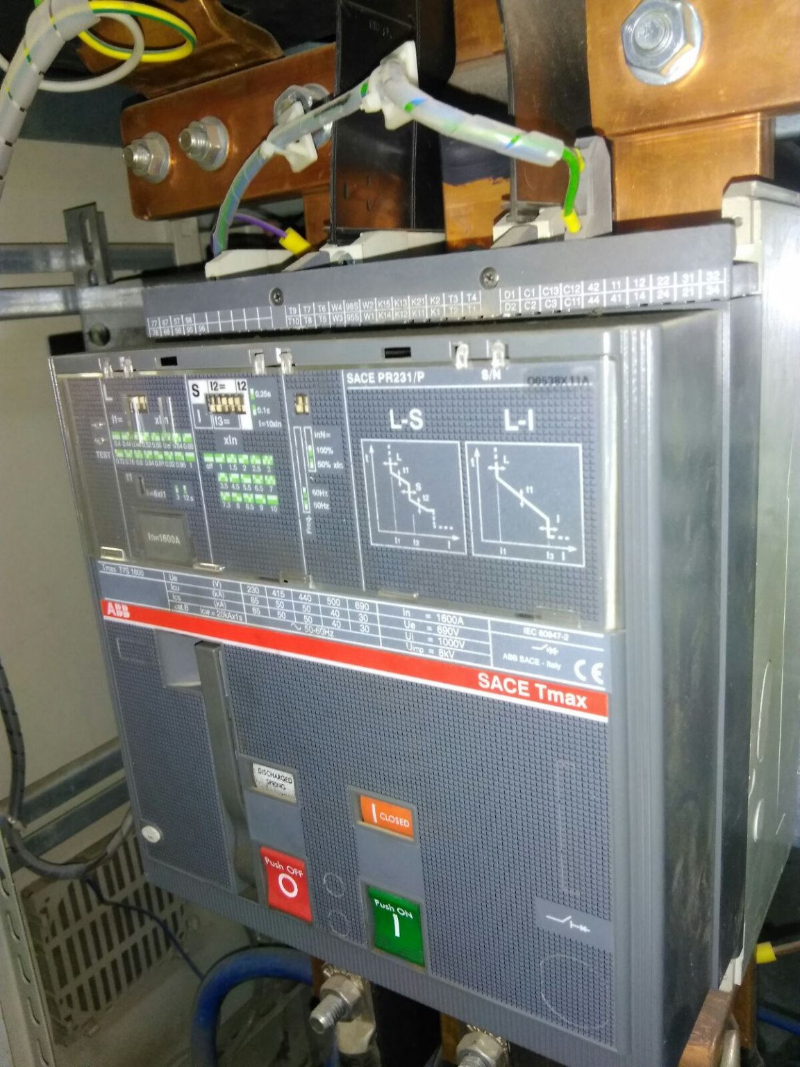

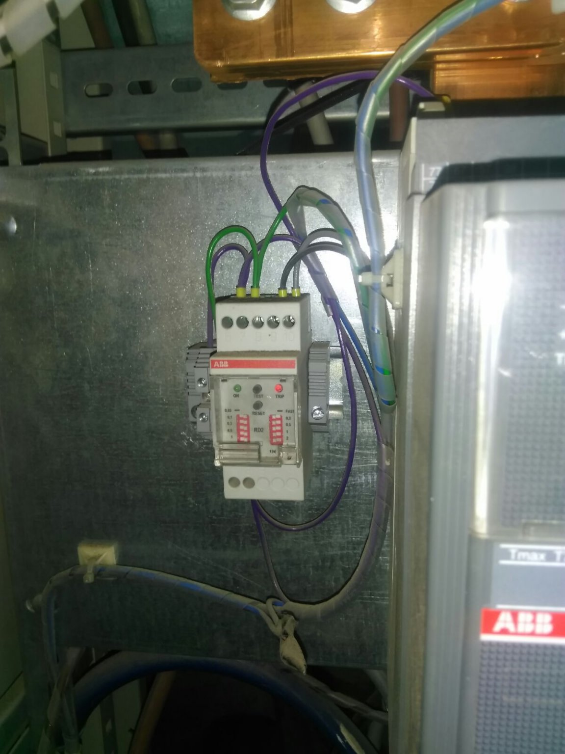

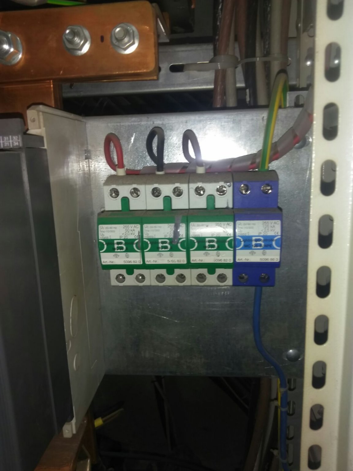

sıkıntımızı dağıtıcı kuruma ilettim, kabul edilecek bir durumda değil aslında ama şimdilik kendi başımızın çaresine bakmaktan başka bir şey yok gibi . belki bizimde eksiklerimiz, yanlışlarımız olabilir. her böyle durumda 4-5 bin lira sadece yanan arızalanan parçalara, yanan motorlara ödüyoruz. bazı motorlar direk trifaze fiş ile çalışıyor, o yüzden onlara faz koruma takamıyorum. birde bunun makinelerin tamir süresince yatması zararı var. . umarım bir yetkili bu konuyu okur.
ana panodaki ana kesici ve elemanları şöyle;
    270.8 KB · Görüntüleme: 36
    183.7 KB · Görüntüleme: 35
    156.3 KB · Görüntüleme: 31
    169.7 KB · Görüntüleme: 33
2 jpg kaçak akım rölesi gibi.Koyacağınız faz
kontrol rölesinin arıza kontağı,bu rölenin
arıza çıkış kontağına paralel bağlanacak.
Ancak,arızanın nereden geldiğini ayırmak
için,ilave devre ! yapmanızda yarar var.

Ana şalterinizin harici trip (uzaktan açtırma bobini) var gibi görünüyor. Faz kaybı durumunda Motor koruma rölesi ile şalteri açtırarak enerjiyi komple kesebilirsiniz.
