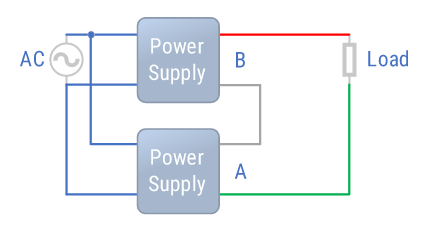

Veya SMPS leri seri bağlayarak 110VDC elde edebilirsiniz 22V'a ayarlı 5 adet SMPS seri bağlarsanız istediğiniz voltajı ve akımı elde edebilirsiniz.
Örnekteki SMPS 24V 20A, maliyeti size uygunsa...
https://www.amazon.com.tr/MEISHILE-DC-24V-480W-Anahtarlamalı/dp/B077CHKPDK
Seri bağlantı yapmayı değerlendireceğim
Tamam, deneyecekseniz, bütün SMPS lerin aynı olmasına bakın (voltaj ayarları da aynı olsun)

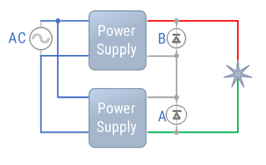

Ayrıca, uzun vadede koruma amaçlı diyot öneriliyor (ters yönde bağlı) :

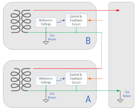

Son olarak, bağlantı yaparken kontrol etmniz gereken: B nin izole olması:
