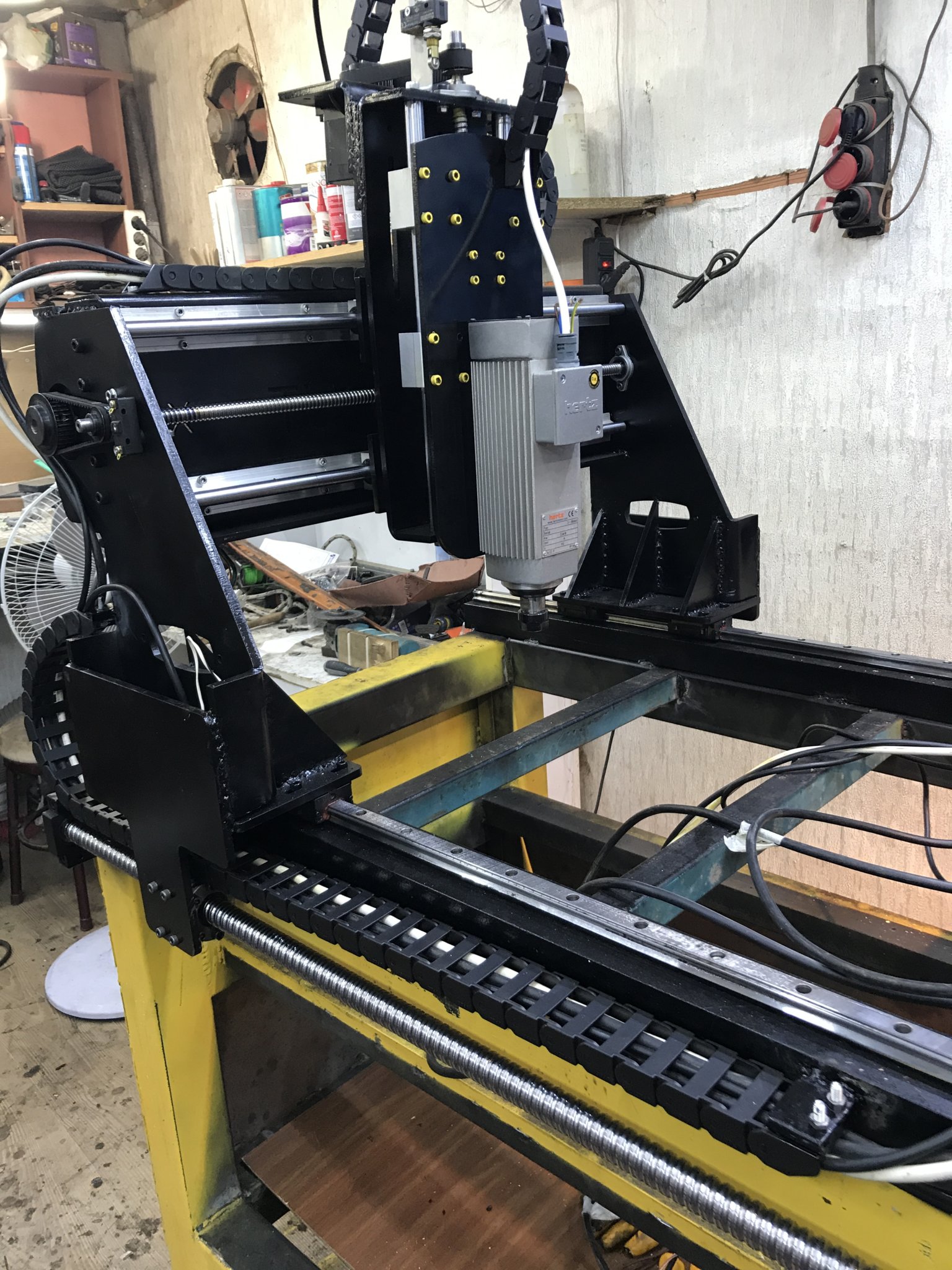

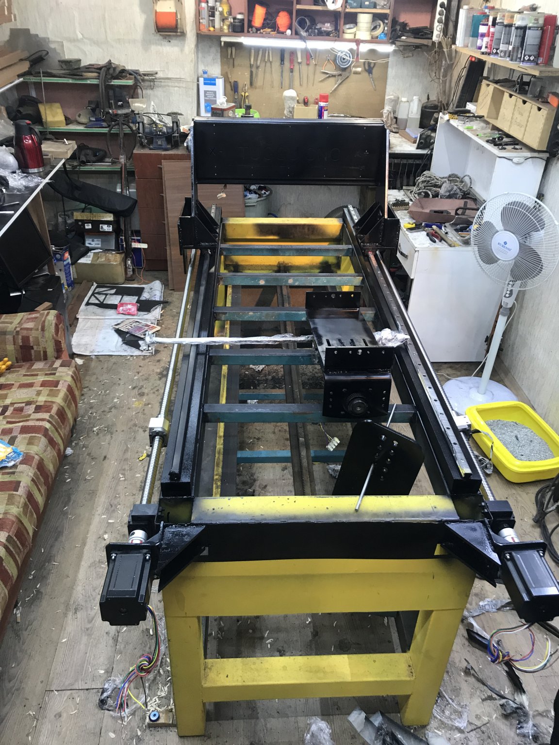

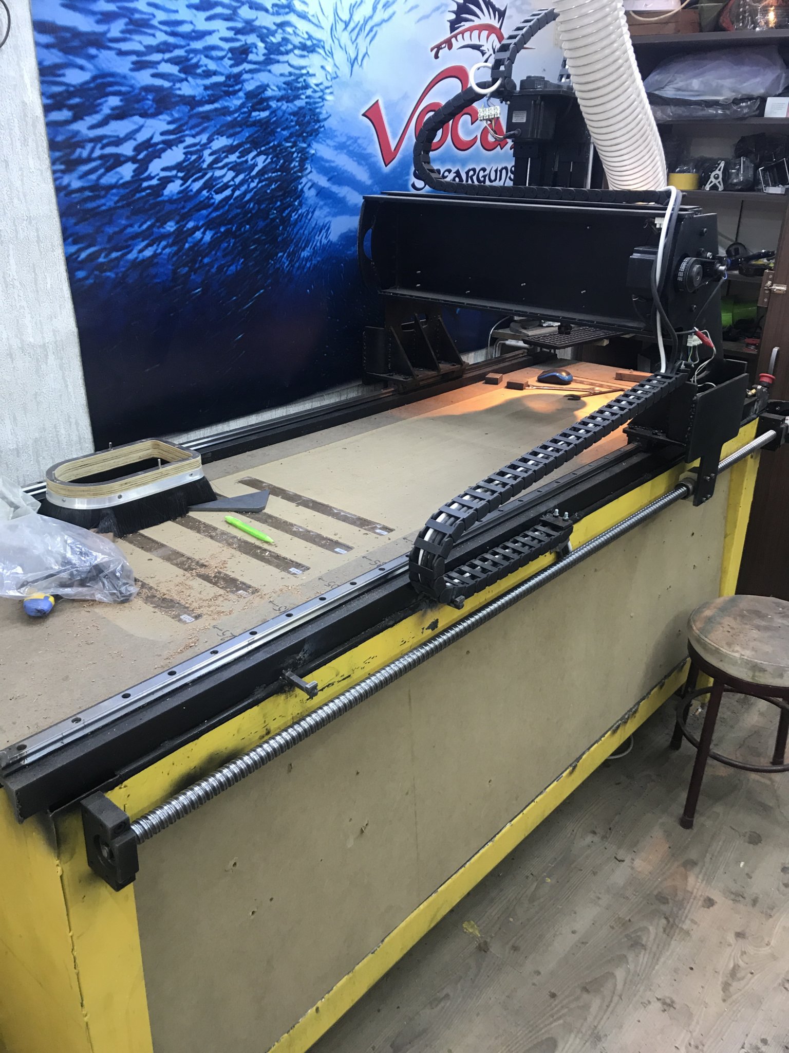

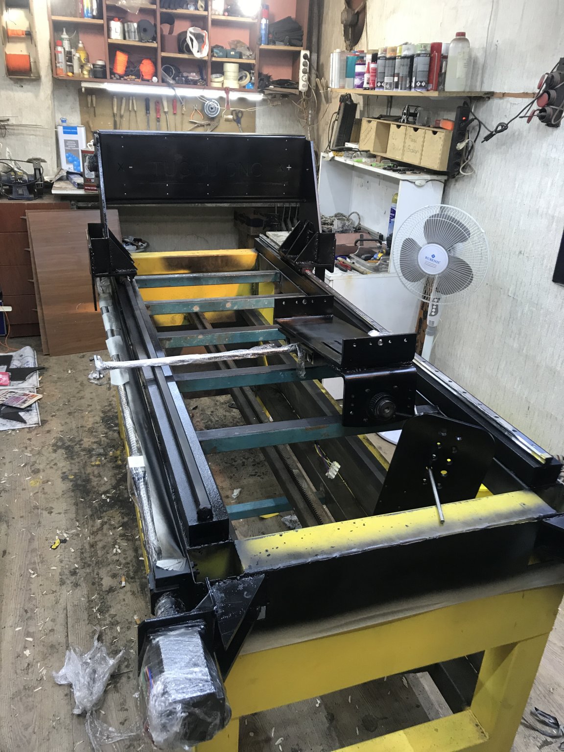

200x75 Cnc revizyonu başlasın( Tuğcu çöpünü adam ediyorum)
Vidalı milin köprü bağlantısını sök. Boşta makinayı ittir. Yağlı ise rahat ilerlemesi lazım. Kaynak vs yamultup kastırma yapmış olabilir.
Başta onu yapmıştı , sonrada tekrar düzenledim yeni parçalar ile şimdi yağ gibi kayıyor abi

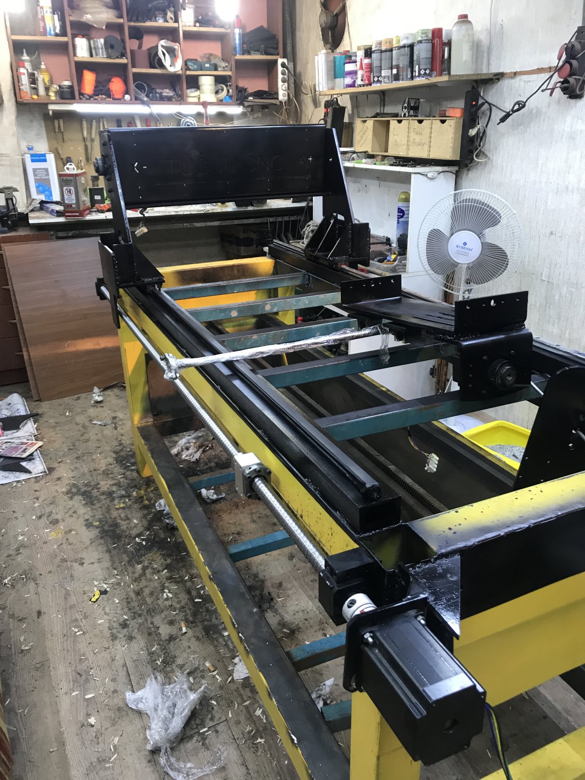

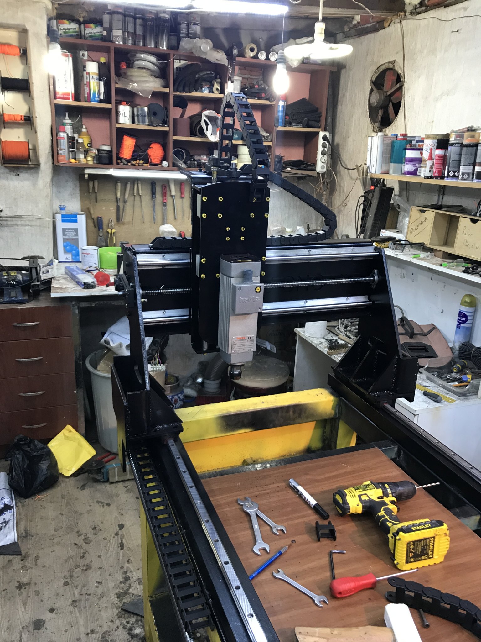

Selülozik boya ile komple siyaha boyadım parçaları.
Mekanik olarak bütün işlemler bitti, şimdi sıra elektronik aksamın bağlantılarını yapmakta
En zevkli tarafına geldim sanırsam
Ahşap işliyorsan çok toz çeker siyah. En iyi açık gridir talaşın olduğu yerde.

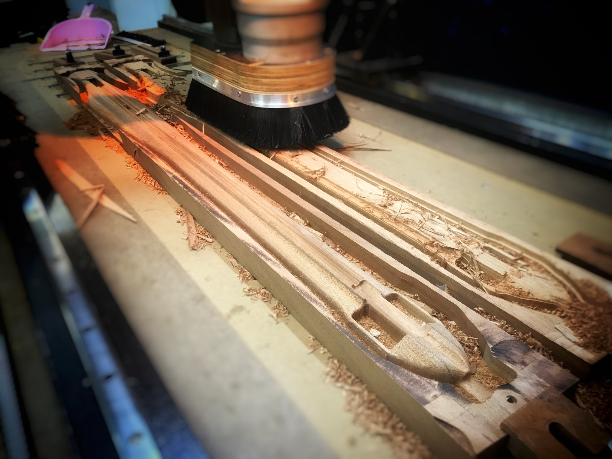

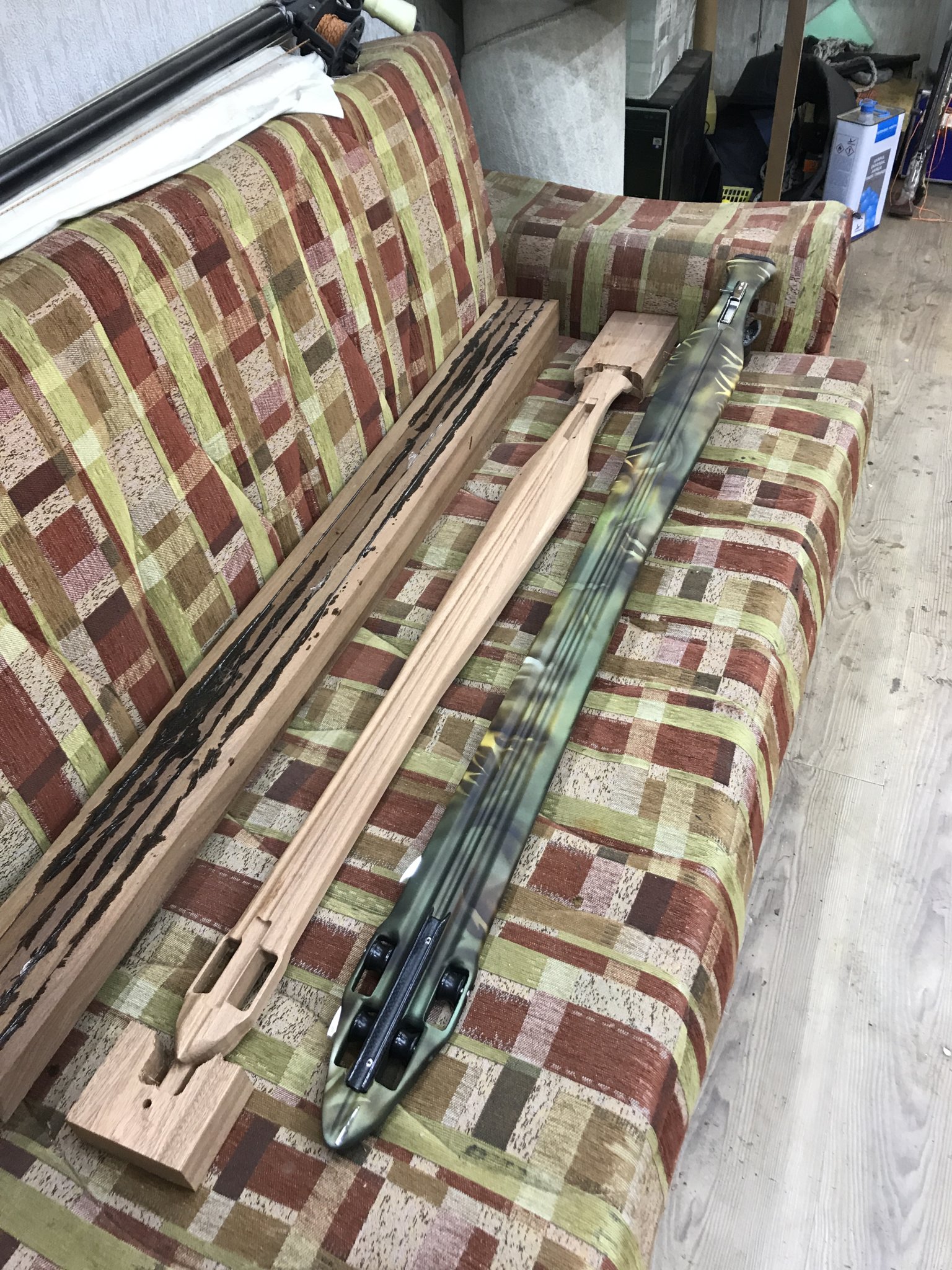

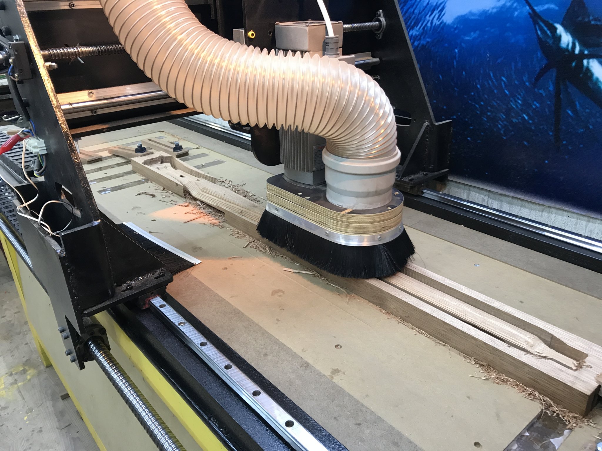

Ve herşey bitti sorunsuzca işleme başladım. Bu serüvende burda biter

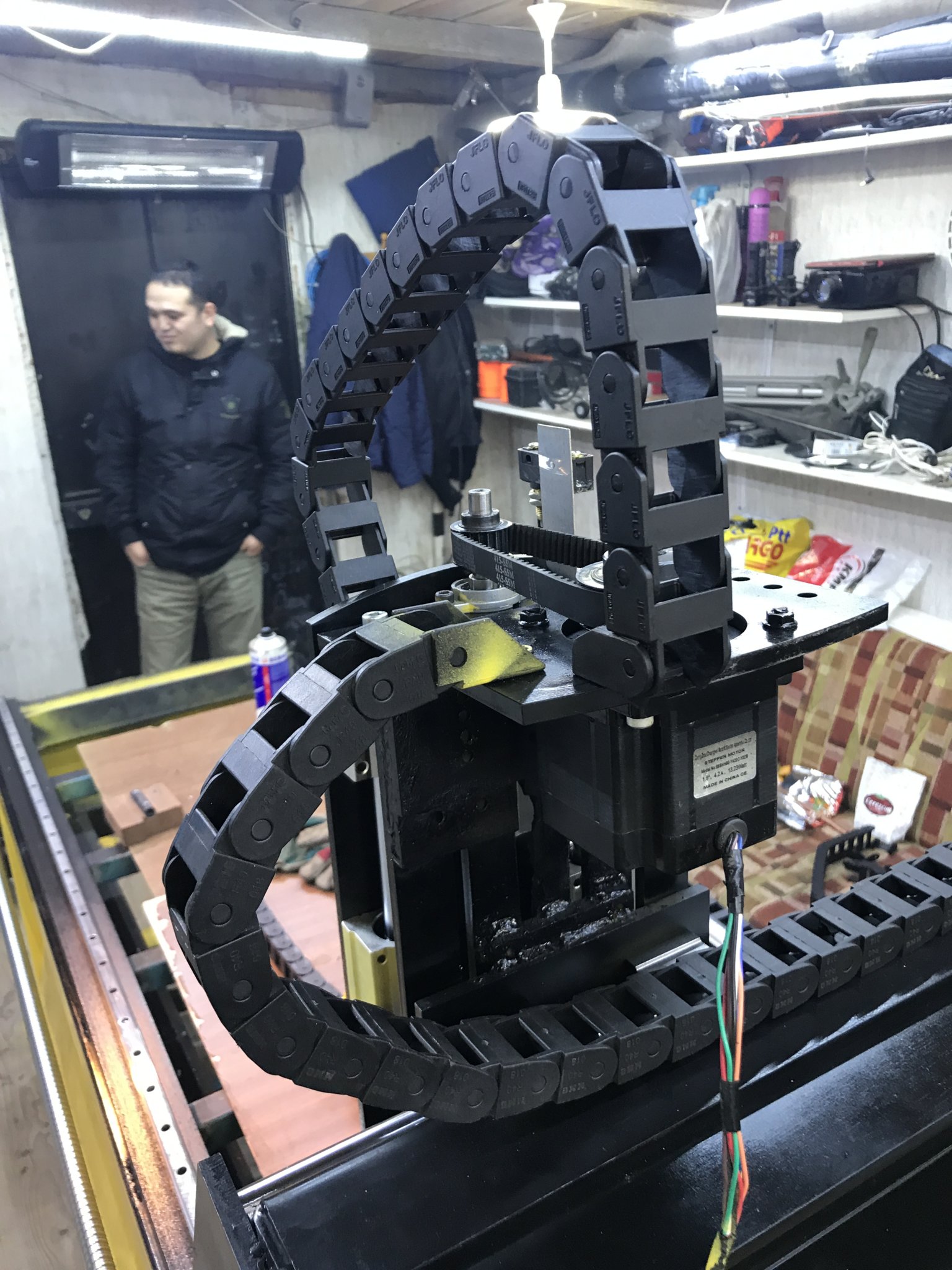

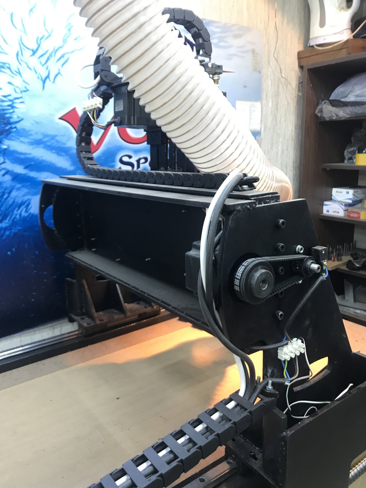

Müsait olunca x ve z ekseninde kasnak ları ters çevirsene. Torkunu düşürüyorsun boşuna. Step motorun bulunduğu kasnağı küçük vidalı mili döndüren kasnak büyük olsun
Haklısın abi bu konuda, aslında x ekseni için 8 nm lik step motorum var direk kaplinle bağlamak planım , az işim kaldı sonra ona girişicem.
