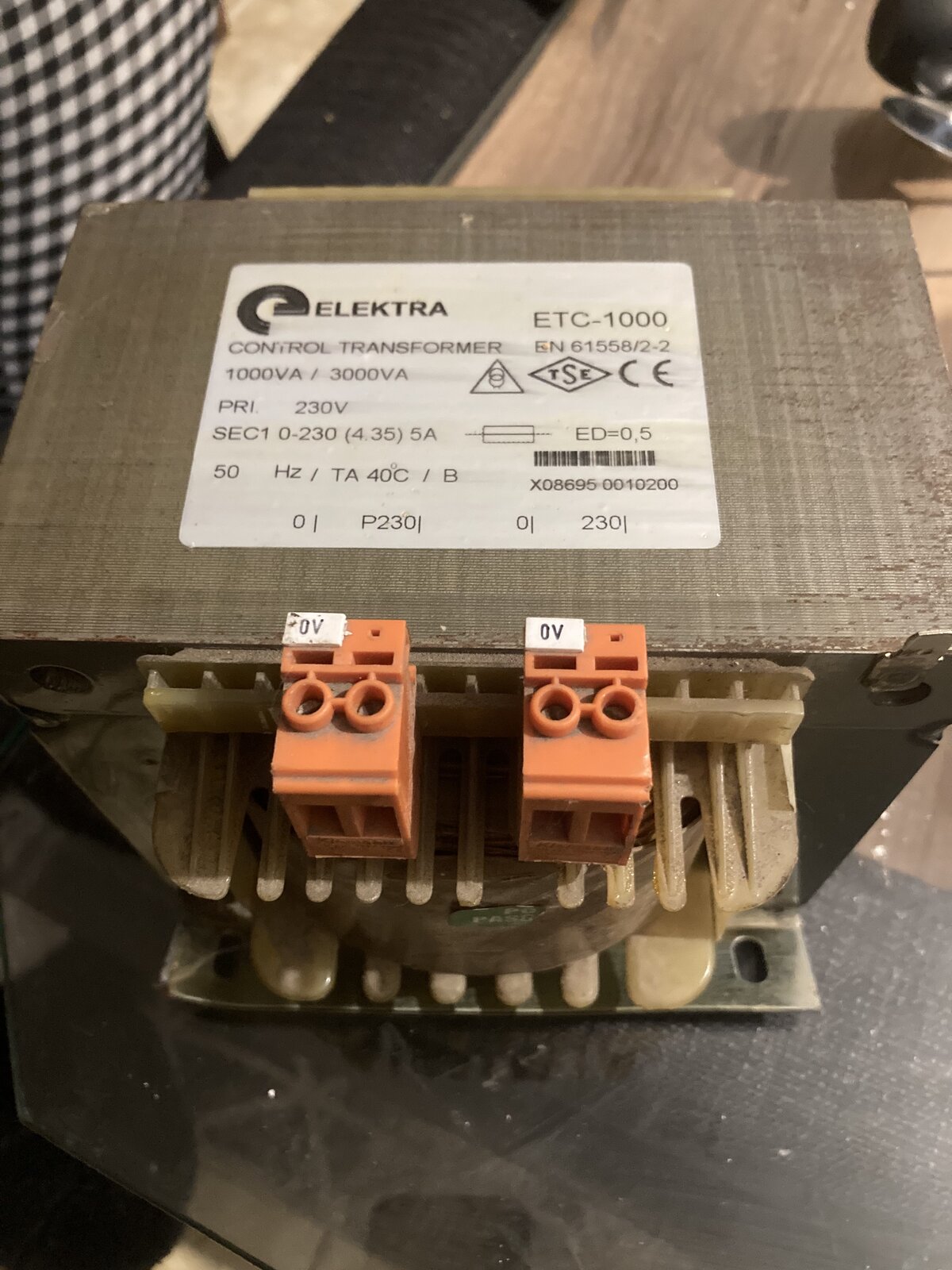

Herkese merhabalar. Elimde 220 giriş 220 çıkış bir trafo mevcut. Ben bunu yeniden sarıp 60 volt çıkış almak istiyorum. Trafoyu söktüm ancak sekonder primerin altına sarılmış. İki tarafın 220 olması ve sekonderin daha kalın telle sarılmış olması sebebiyle sekonderi sökmeden sarımı yaptım ve sekonderi primer olarak kullandım. İstediğim akım ve voltajı alıyorum ancak trafo yerinde durmuyor hilti gibi çalışmaya başladı, bu şekilde kullanılamaz. Bunun sebebi sekonderi primer olarak kullanmış olmam mı yoksa yeniden verniklemem mi gerekiyor?
En dışa (sargilarin üstüne) sıkıca presbant sar , yeniden /bolca vernikle, iyice donmadan çalıştırma.
