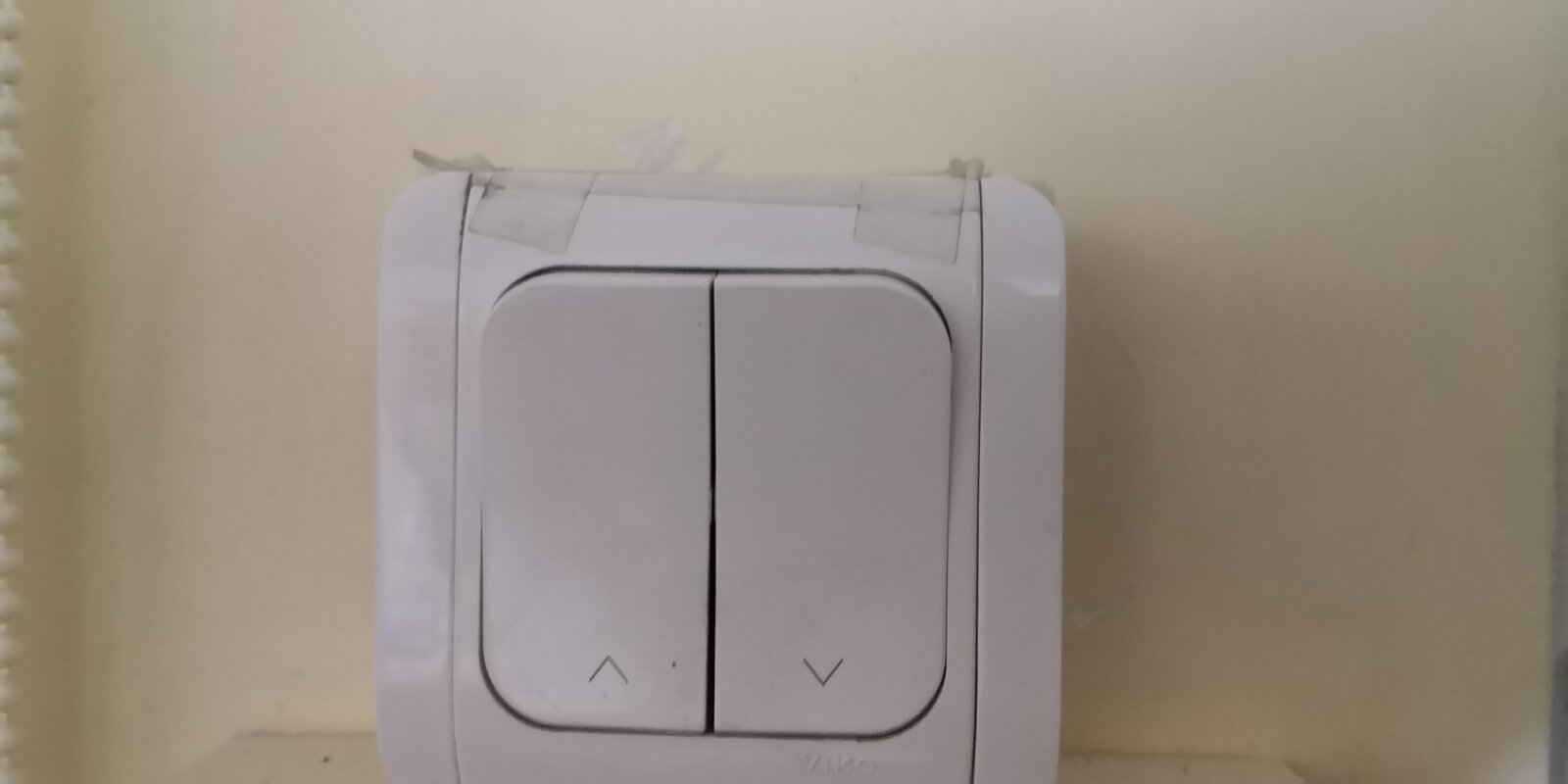

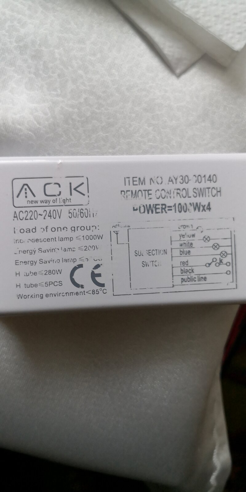

Herkese merhaba bir yakınımın evinde 220 v motorlu kepenk var kontrol butonları ıcerıde oldugu için sadece evde bulundugunda panjuru kapatabılıyor evden cıkınca kapı acık kalıyor malesef uzaktan kumanda ile dişarıdan da mudahale etmek istiyoruz. Kontrol kartlarına baktım baya pahalı ürünler, avizeden sökülme atıl vaziyette duran 4 kanallı bi modul var ben bu modulu motor kontrol için kullanabilirmiyim bugun biraz ugraştım ama başarılı olamadım bana mantıken olur gibi geliyor ama ya yanılıyorum yada baglantı da bir hata yapıyorum Yardımcı olabilir misiniz? Butonların altına 3 kablo geliyor bır dugme asağı bir düğme yukarı kaldırıyor.

Kumanda kartındakred kırmızı) rengi, pancur anahtarındakı ortak uca, blue) rengide pancur anahtarındakı diğer çıkışa( mavi) rengi, pancur anahtarındakı cıkısların birine, yellow (sarı) rengide, pancur anahtarındaki diğer çıkışa bagla
Brown (kahve) black (sıyah ) girişlerede, 220 volt ver.
Pancur/kepenki, kendı anahtarı ıle, ortaya al.Kumandandan ac veya kapama gibi kontak verdır. .Anahtarla ters yönde gidiyorsa, mavi veya sarı ucları yer değiştir.

..o kumanda ile kepengi kapatınca butona bir defa daha basmak gerekecek.. dışarıdan kepengi göremiyorsanız sakıncalı olur. Kullanışlı da olmaz. Kepenk kumandası lazım..
Kepenk bahçe katında görmeden müdahale yapılmayacak aslında, elimizde var diye deneyeyim demiştim kullanışlı olmazsa becermezse kumanda modülü alırlar. limit siviçleri kendim ayarladım şuan düzgün açıp kapanıyor bide kumanda olursa çok kullanışlı olacak
Montajı yaptım yardımlarınız için teşekkür ederim şuan sıkıntısız çalısıyor notr kumanda paneline gelmiyor muş onda becerememişim sistemi takip ettim soyledıgınız gibi yaptım çalışıyor. 2 handikap var hem aşagı hem yukarı aynı anda komut verilebiliyor ve motor sapıtıyor haliyle, diğeri ise komut verip panjur kapanıp limit switch kapattıktan sonra off duğmesine basma gerekiyor. Gerekli uyarıları yaptım şimdilik kullanıyorlar ilginiz teşekkür ederim.
