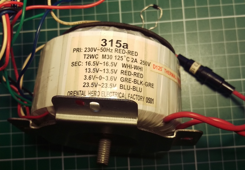

Biraz önce tekrar deneme yaptım. Ana sekonder çıkışlarım 3,6V (çift), 13,5V, 16,5V, 23.5V. Bu çıkışları çeşitli kombinasyonlarla kullanarak, 7V, 10V, 12,9V, 17,1V ve 27,1V da alıyorum.
Elimde 3 tane 25 watt'lık 10 ohm direnç var. İkisini seri bağlayıp trafoya bağladığımda, yani 20ohm bağladığımda 23.5V çıkışında daha çok, 16.5V çıkışında daha az voltaj düşüşü oluyor. Hesabıma göre 23.5V'da 1.17 Amper çekiyorum. Trafo'nun üzerinde 2 Amper yazıyor (Bu arada trafo silindirik, ortası delik olanlardan). 30ohm bağladığımda ise herhangi bir voltaj düşüşü yaşamıyorum.
Ana sekonder çıkışlardan elde ettiğim ara çıkışlarda ise performans daha düşük. Bu normal. Trafonun bir noktasına kadar çektiğim akımın aslında iki katını çekiyorum. O yüzden ara çıkışlarda çekebileceğim maksimum akımı ana çıkışların yarısı olarak değerlendireceğim. Ama, ana çıkışlardan biri olan 23.V'dan 1.17 amper çekerken voltaj kabaca 2 volt düşüyor. 2 amper çekerken bu yaşansa normal karşılayabilirdim de, 1.17 amperde başlaması iyi olmadı.
Sıradan komutatör kullanıyorum, bunun etkisi olabilir mi diyeceğim; ama hem pin bağlantılarında bir ısınma hissetmedim, hem de 1.17 amper pek yüksek bir akım değil. Komutatörün limitine yaklaştığımı sanmıyorum.

Ayrica trafo ozel sarim mi? Her voltaj ayni capta tel ilemi sarildi acaba?
Trafo bu. Konya Sokakta çıkma buldum. Oldukça ucuza aldım. Dediğiniz gibi bir durum çok mantıklı. Her çıkışının gücü farklı olabilir. İnternette Oriental Hero adı altında arama yaptım. 0501 veya 315a kodlarını girerek. Bir şey çıkmadı. Firmanın sitesinde trafo ürettiğine dair bir bilgi de gözükmüyor.
Ilginc cikis voltajlarina sahip bir transformatormus.
Tahmin ediyorum bazı cikislar dusuk guclu olsugu icin bu voltaj dusumunu gozluyorsunuz. Her cikisin gucu ve akimi farklidir muhtemelen.

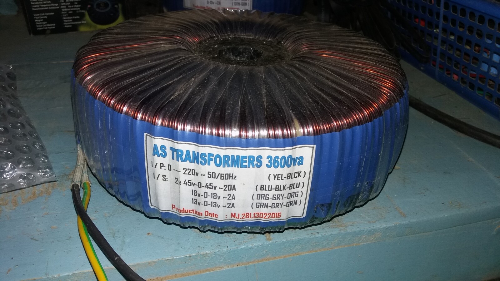

Mesela asagidaki trafoyu ornek alirsak ,
2 x 45 voltta sargidan 20 amper cekilebilirken 2 x 18 volttan sadece 2 amper cekilebiliyor. Keza en alttada 2 x 13 volt içinde 2 amper cekilebilecegi belirtilmis.
20 amper ile 2 amper ciddi fark nedeni tamamen sekonder sargi sarim kesiti ile alkali. Tabiki pirimer gucu de onemli ama burada cikis akimi ve gucu komusuyoruz.
