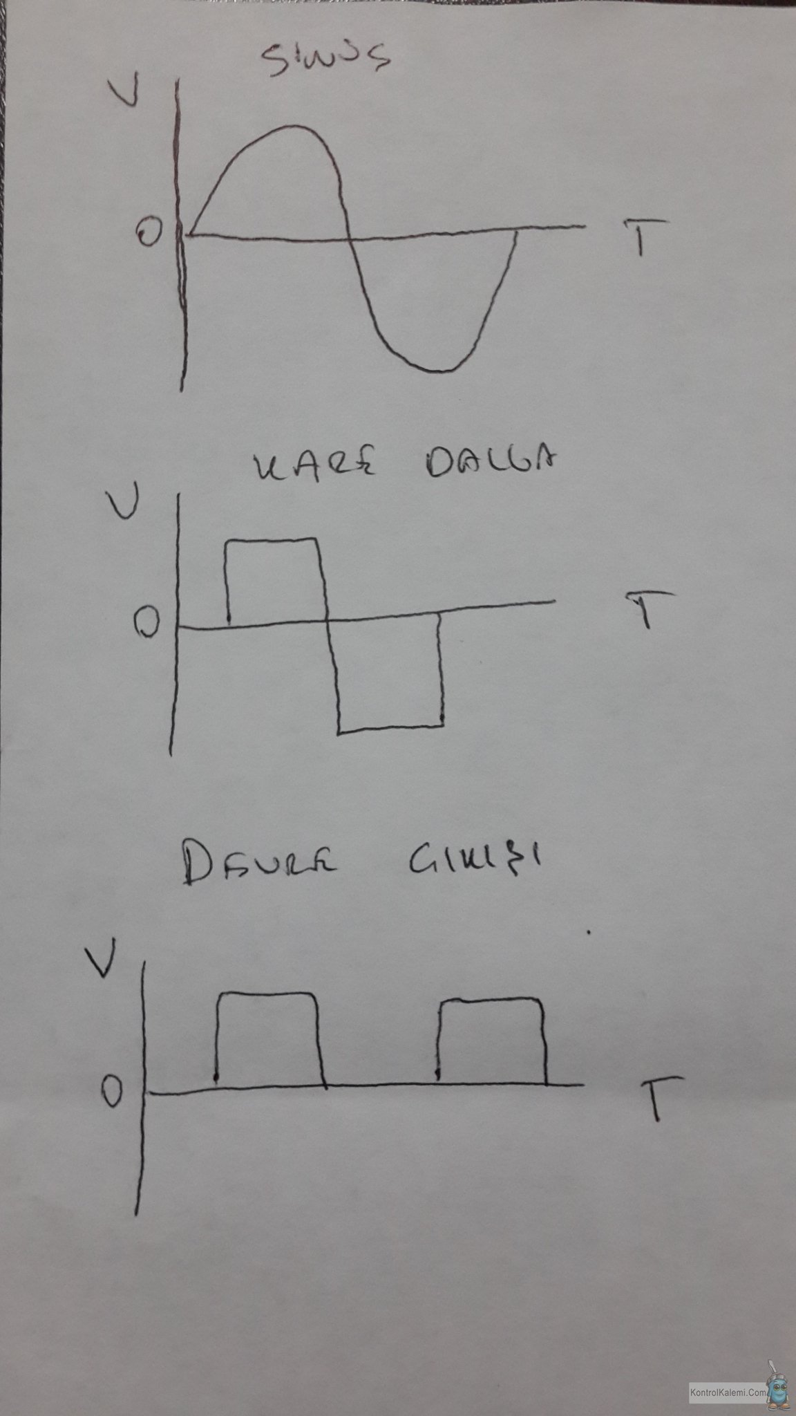

Dediğiniz gibi bu tip konularda yorum yapmayacağım. Herkesin bildiği kendisine kalsın. Ben bildiklerimi ortaya koymaya çalıştım. Doğrusu ile yanlışı ile. Eğer yanlış ise kabul ederim düzeltmeye çalışırım ama doğru bildiğim yanlış ise bunun doğrusu bana öğretilmedikçe onun yanlış olduğunu nasıl bilebilirim.
Aşağıda 3 adet sinyal şekli paylaşıyorum.
1. sinüs bunu herkes biliyor.
2- negatif alternansa sahip bir kare dalga
3- bu sinyal şekli ise yukarıda by lent arkadaşımın paylaştığı devrenin çıkış sinyali.
Negatif alternans nerde ? Ben göremiyorum. Mesajlarım muhalefet oluşturmak için değil yanlış anlaşılmasın bu konuda o kadar mesaj yazdım ama sanırım anlatmak istediklerimi doğru anlatamadım beceremedim.
Saygılarımla.

guzel kardesim sana daha once de soyledim isterse 3000 bin volt olsun dc gerilimi yukseltmenin yolu, akimi kiprastirmaktan gecer. yoksa trafo dc yi filtre eder! ki buna da inverter ya da smps denir. buck boost converter vs bunlarin belli kisijlari. hepsinin ortak noktasi trafonun gerilimi donusturebilmesini saglamaktir ki bu arada sinyal uretici ve transistoruj harcadigi enerji de smps kaybi olarak gecer.
hepsinin ortak ismi smps olarak gecer, dc-dc converter olarak da bilinir.
ne555 zaten regulatorsuz bu devreye takilamaz cunku 18 volt makstir. ne ise
oyle bir sey diyorsun ki ne desem bos. neden illa sinyal uretmek icin simetrik olmali hat? 220 ac yi trafo 12 ac ye simetrik girisle mi calistiriyor? ha sen diyorsan tek transistor sinyali yarim isler, bu durumda transistor verimi yariya duser bitti gitti. ne olur 100 watt transistore 50 wattan yukari guc donusumu yaptiramazsin, ya da gider besleme voltajinda iki tane npn-pnp transistorlerle giris yaparsun buna gore tasarlarsin.
ha bu tasarim her cihazda calismaz dersen eger diyotla dogrultuyorsan cikisi calsmaz evet. ama bildigim kadari ile tam bir ac olmayan sinyalle hayatta calismayan floresan lamba, kac gundur elmde calisiyor ama frekansini tutturamadigim icin parlakligi tutturamadim. ki pek cok floresan besleme devresi, by lent in verdigi semadan farkli degil ve hepsi de tek transistor.

aslinda unuttum. eger senin dedigin gibi olsa idi yani tek kutbu yukseltme yapsa, hoparlor ilenses alamazsin demektir. ki ben bir ara sirf meraktan deneyip almjstim:)
hoparlor orta noktasi 0 olmayan ya da tek kutbu yukselten alternatir gerilimde calismaz. ve hatta zarar gorebilir.

NE555 in çıkışı aşağıdaki gibidir.
Arkadaşın sorduğu şekil ile..bağlar bağlamaz ...kısadev... filan olmaz.
Çıkışı ya eksiye yada artıya bağlıdır sıfır yani boşta ve ya ara değer filan yoktur.
Soranın bağladığı şekilde çalışmaz zaten.
